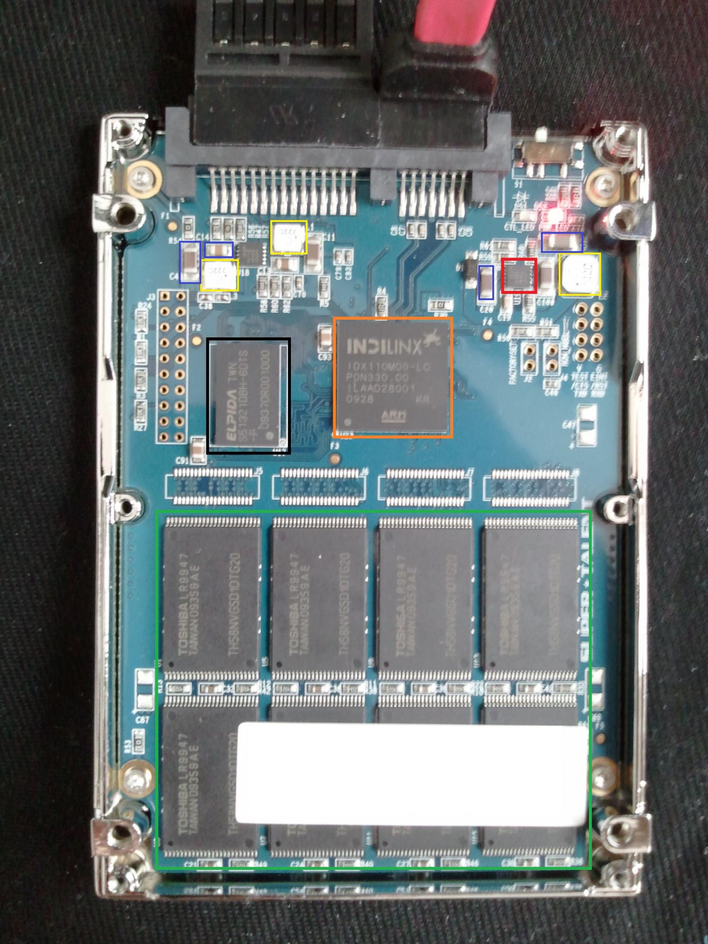

UB9H
...Ich kenne seine Funktion nicht, aber nachdem was er von sich gibt, muss er wichtig sein. Dieser integrierte Schaltkreis hat immer was zu tun, und das äußert sich in Rauschen, Pfeifen, Heulen und Kreischen. Alles zusammen mit der höchsten Amplitude unter allen Bauteilen. Und das sogar im Bereich 17-20kHz, also ein Bereich der beim letzten Test noch als Lautlos durchging.
Man findet echt nichts mit dieser und ähnlichen Bezeichnungen. Aber dass dieser Chip sich in unmittelbarer Nähe einer relativ großen Kernspule befindet, könnte schon darauf hindeuten, dass es sich um einen kompletten Stepdownwandler einschließlich integrierter Leistungsmosfets handelt. Wobei letztere den meisten Krach machen - ich kenne das vom Durchmessen vergleichbarer Transistoren beim Aufnehmen ihrer Kennlinien. Obschon die Dices auf teilweise massiven Kupferplatten aufgelötet sind, entstehen z.B. bei der Messung der Transitfrequenz bei zig Megahertz von deutlich hörbaren bis in den Ultraschallbereich reichende Differenztöne und deren (vor allem disharmonischen) Obertöne, Hüllkurvenartefakte, Schwebungen und dergleichen. Abgesehen von piezoelektrisch angeregten Differenztonschwingungen wirken in einem solchen Bauteil nun mal hochfrequente elektrische Felder in der Summe hoch kapazitiver Elemente mit entsprechend resultierenden Beschleunigungswerten auf die elastische Struktur. Und weil jeder Körper - selbst eine Kupferplatte oder ein harter Kristall - eine gewisse Elastizität oder Nachgiebigkeit besitzt, wird er zwangsweise zu mechanischem Schwingen jeglicher Art angeregt und schreit und zirpt und macht. Wenn man sich mal überlegt, dass diese Winzlinge nur von einem ausgesprochen massearmen, dünnen Epoxidharzgehäuse umgeben sind, können sie sich bei relativ geringem Energiedurchsatz bereits recht freizügig bewegen (ich dachte gerade, da könnte man mal eine dicke, harte Epoyharzschicht draufgießen, um die Schwingungen zu dämpfen, aber wahrscheinlich wird die Geräuschkulisse sich nur anders zusammensetzen)

Der UB9H ist ein Transistorbaustein der Firma UTC und Teil der Spannungsversorgung.

fandre: Der UB9H ist ein Transistorbaustein der Firma UTC und Teil der Spannungsversorgung.
Die einzige Firma, die als Vertrieb oder Hersteller für diese integrierte Schaltung in Frage kommt, finde ich als United Technologies Corporation, deren Webseite jedoch keinen "UB9H" kennt. Du weist offensichtlich Bescheid - bitte nenne doch Deine Quelle! :stacheln:
Auf der Seite von UTC steht aber der UB9H hätte ein SOT26 Gehäuse. Auf meinem Bild ist aber eher ein SOIC10 zu sehen.
Leider ist die Seite im Moment unter Wartungsarbeiten gestellt, sodass man nichts Weiteres darüber erfährt.
