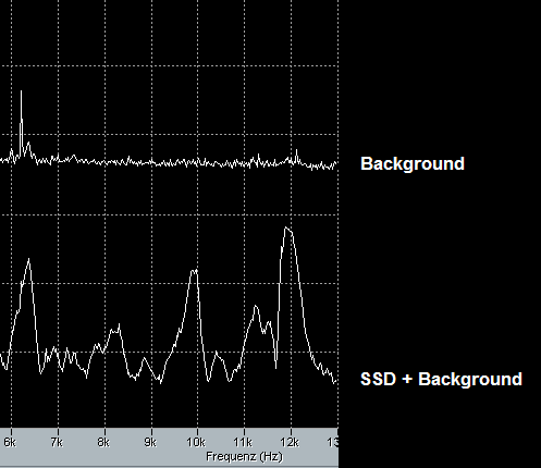

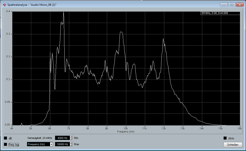

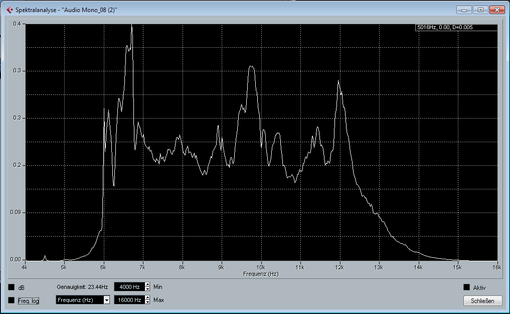

Also ich habe mal eine vorläufige Messung gemacht. Ich werde mich heute nachmittag nochmal damit ausgiebig beschäftigen, aber ich will erstmal was essen.
Ich konnte das Geräusch zwischen 6kHz und 13kHz identifizieren. Dazu habe ich das Spektrum des Hintergrundrauschens mit dem Spektrum der SSD Messung verglichen.
Ich habe in diesem Bereich ein Bandpass gesetzt, sodass man das reine Fiepen ohne Störgeräusche hört. Der Pegel bei der Aufnahme ist sehr gering, sodass ich das Signal verstärken muss, was zu leichten Verzerrungen führt. Die MP3 ist in der RAR Datei.
Mir ist desweiteren aufgefallen das nicht nur die SSD fiept, sondern die gleiche Geräuschcharakteristik auch vom (vermutlich) Mainboard kommt. Das Fiepen des Mainboards ist aber nicht in Phase zum Fiepen der SSD.
  • SSD Fiepen Vorschau.rar
In der Audio Datei meine ich zwischen 5 und 15 Sekunden deutlich 3 Fieper zu hören, allerdings war meine frühere SSD da deutlich lauter. Da die SSD seinerzeit auch massive Probleme mit der Firmware und einen Standy-Bug hatte, ging die damals zurück. Daher kann ich da leider kein Audio Sample mehr aufnehmen.

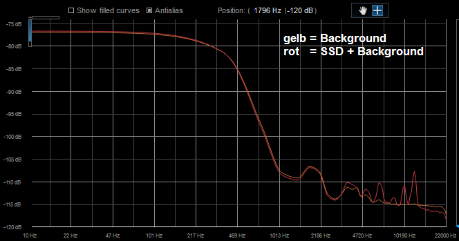

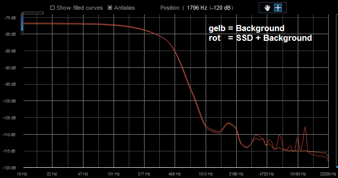

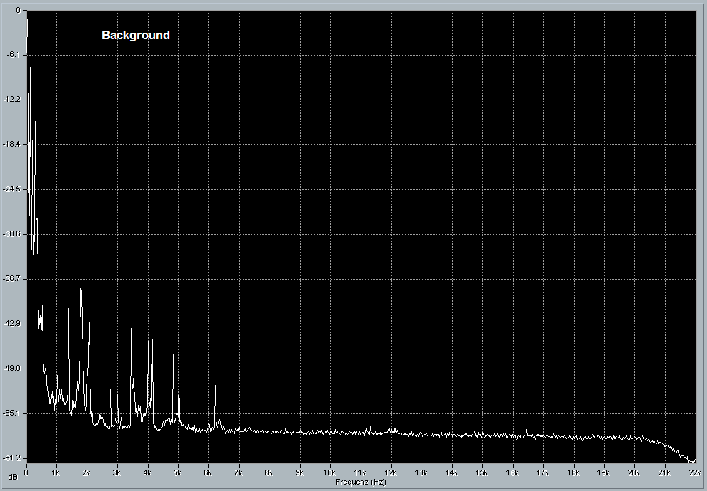

Aufbau
Ich habe ein Piezo-Kontaktmikrofon (Hersteller Kork) an meine Super Talent UltraDrive GX angeklemmt. Die SSD ist selbstverständlich ausgebaut und liegt gedämmt auf einem Kissen.
Ich zeichne über meine ESI Maya44e das Signal mit Cubase bei 44kHz@24Bit auf.
Messung
Es gibt zwei Messungen über einen längeren Zeitraum.
  1. Ohne die SSD zu belasten (d.h. kein Zugriff). Das Signal heiße im folgenden Background
  2. Die SSD wird belastet durch den HD Tune Benchmark. Das daraus resultierende Signal heißt: SSD + Background.

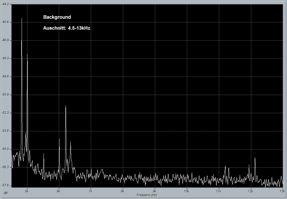

Außerdem habe ich mit einer Messung am Gehäuse überprüft, ob die Geräusche von einer anderen Quelle über die SATA-Kabel zur SSD gelangen. Wie zu erwarten war das nicht der Fall.

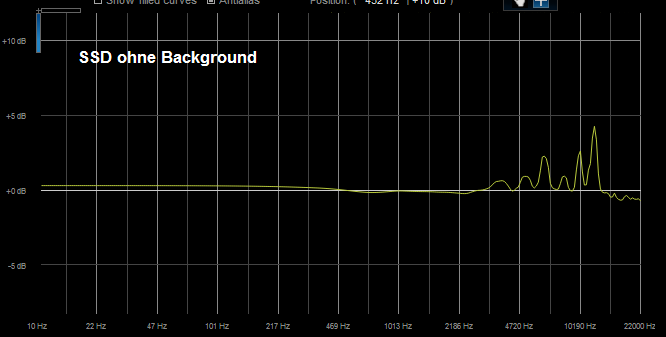

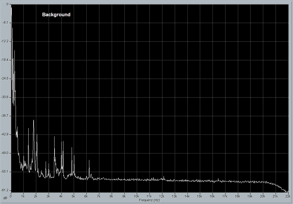

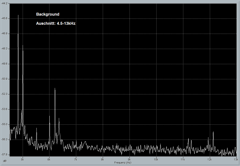

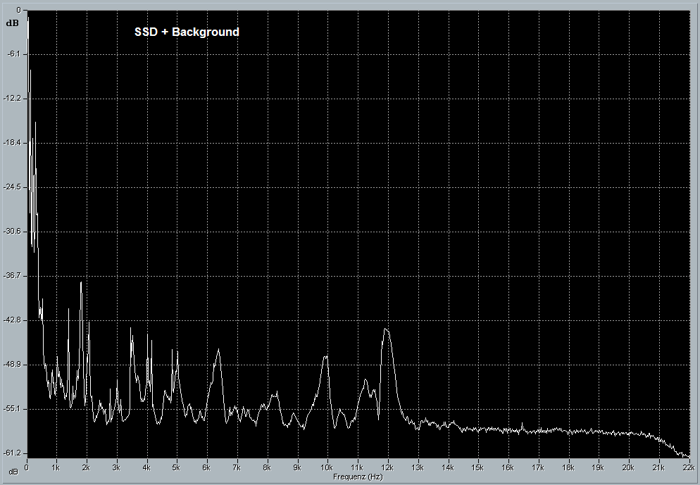

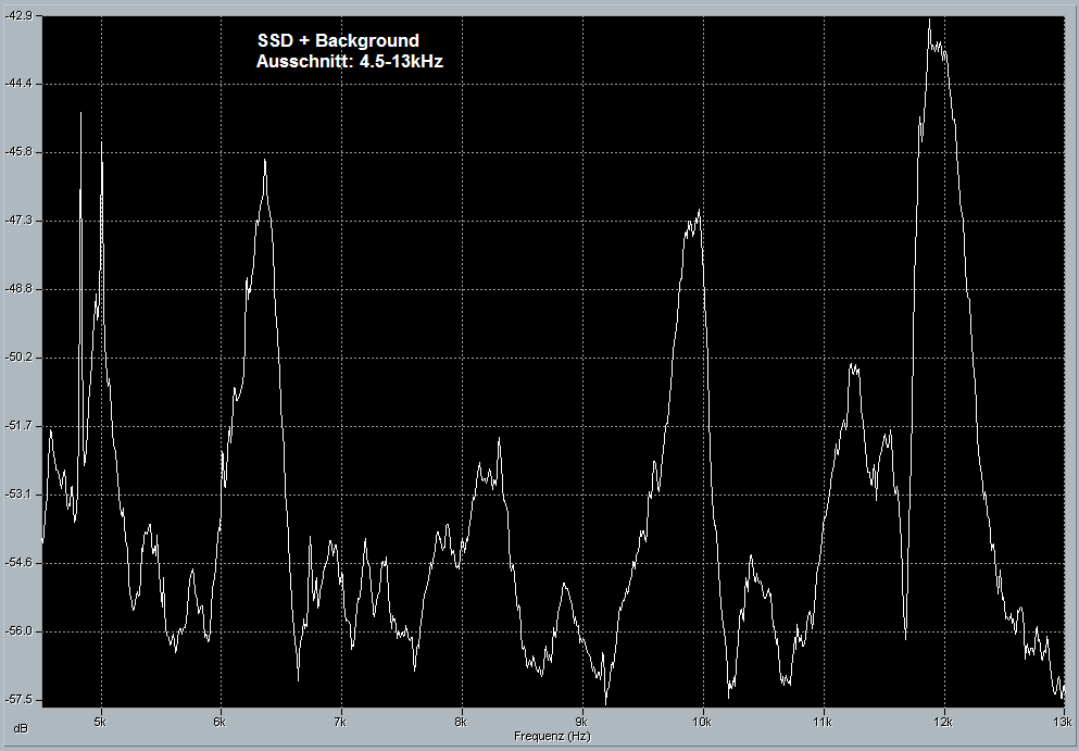

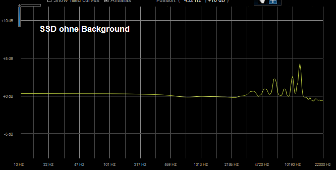

Resultate - Spektren
Alle Frequenzspektren die ihr seht, sind das pure Signal ohne angewendete Filter.
Ich habe zwei verschiedene Frequenzspektrometer verwendet. Zum einen das Default-Spektrometer von Steinberg und den BlueCat-Multispektrometer. Letzterer gab mir die Möglichkeit die beiden Signale in Echtzeit zu vergleichen und eine Differenz zu bilden. Diese Differenz ist das reine Spektrum der SSD ohne Hintergrundrauschen.
Im Folgenden sei ein Vergleich zwischen der SSD im Ruhestand und der SSD in Arbeit gezeigt. Man kann mehrere Peaks im Bereich von 6-13kHz sehen.
vergleich-ssd-zu-background-png.272196
Alles was du dort hörst stammt von der SSD. Diese Fieper sind nur besonders laut. Man hört diese Fieper wenn bei HD Tune am Ende die Zugriffszeitmessung gemacht wird
@ Drakonomikon
Und jetzt weißt du, wie das Frequenzspektrum genau deiner SSD aussieht. Und weiter?
Du zeigst nur, dass es im hörbaren Bereich liegt, was du aber schon mit der Aussage, dass du Geräusche wahrnimmst, schon direkt bestätigt hast (wie auch einige andere, bei ihren SSDs).
Ich sehe immer noch nicht den Nutzen in einer solchen Messung.
