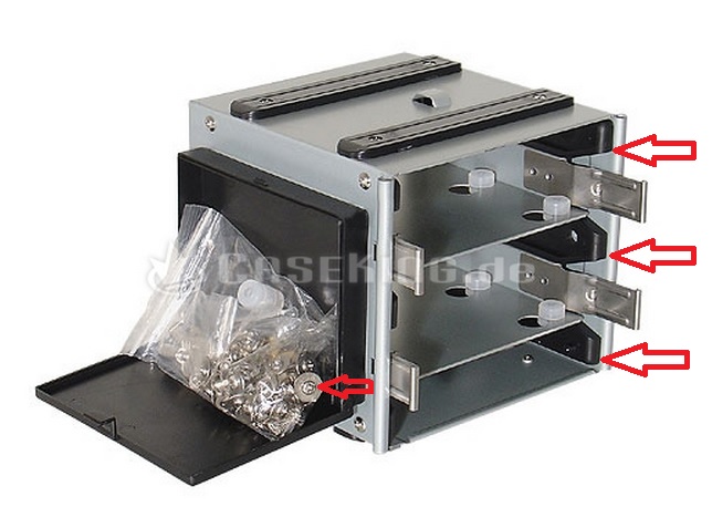

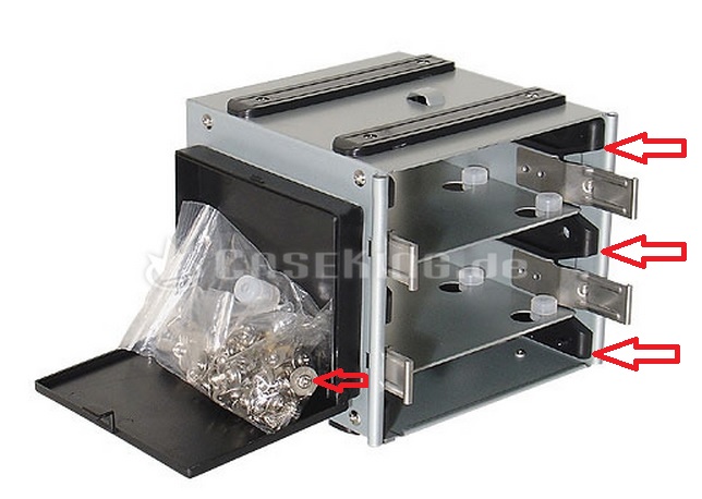

Hallo, ich habe leider die beiden Festplatten-Montageeinschübe für den oberen Käfig nicht mehr (jedenfalls finde ich sie nicht).
Weiß jemand, ob bzw. wo man Zubehör für dieses Gehäuse nachkaufen kann? Ich habe schon erfolglos eine ganze Weile rumgegooglet.
Willkommen im Forum :-)
Also soweit ich das weiß, gibt es einen offiziellen Antec Shop, indem Teile bestellt werden können. Musst evlt. die vom P183 nehmen, aber die sind baugleich und das ist daher kein Problem.
@spatro
Ich würde ihnen eine Nachricht schicken und nach den Einschüben fragen. Musst es aber wohl auf englisch tun, nehme ich an.
@Max_Payne
Ich habe mir für meine SSD neulich DIESEN Einbaurahmen gekauft. Passt super und kann zwei SSDs (respektive zwei 2,5 Zoll Laufwerke) aufnehmen. Im Prinzip sollte jeder Rahmen (2,5 Zoll auf 3,5 Zoll) passen. Aber vorsicht: Ich habe mir bei Atelco einen Rahmen von DIGITUS andrehen lassen, der nicht gepasst hat. Warum auch immer. Kann sein, dass die alten IDE Laufwerke andere Bohrungen hatten, aber meine SSD hat jedenfalls nicht gepasst.
Moin, hat zufällig noch jemand das P182 im Gebrauch und könnte mir Teile verkaufen bzw. kann mir sagen wo Ersatzteile bestellen kann? Was ich brauche sind diese sechs schwarzen Plastikschienen für den oberen Festplattenkäfig des P182 (die Schlitten habe ich). Außerdem bräuchte ich noch acht bis zehn von den langen HDD-Schrauben. Den Antec-Support habe ich bereits zwei Mal angeschrieben ohne innerhalb von drei Wochen Antwort zu bekommen. Grüße :D
@MichaelMros:
Ich habe bei mir noch einen Festplattenkäfig des P182 rumstehen. Dieser war nie in Gebrauch und ist daher neuwertig. Bei Interesse kannst du mir ne PN senden. ;)
