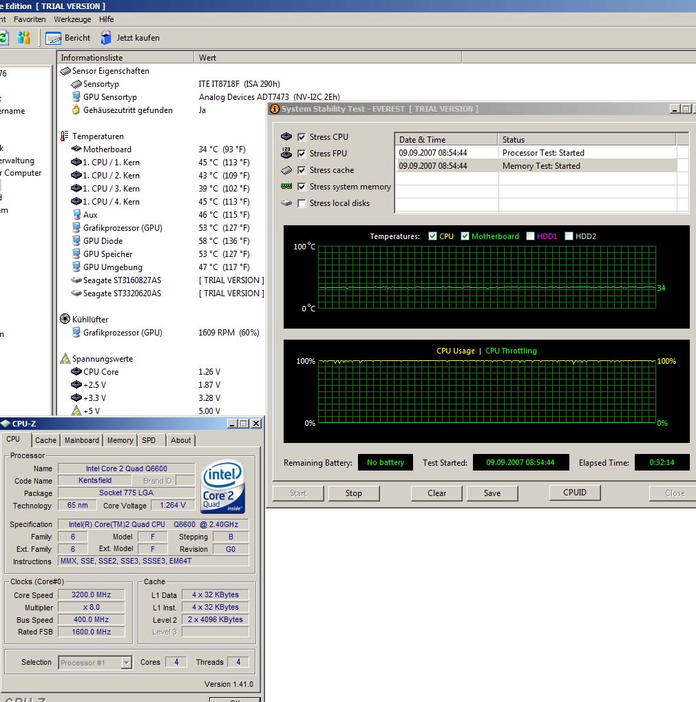

Also hier nochmal alle Werte:
FSB400mhz@3,2ghz, Multi bei x8, VCore bei 1,26V und alle weiteren Spannungseinstellungen auf Normal
Motherboard: Gigabyte GA-P35-DS4
CPU: Intel Core 2 Quad Q6600 G0-Stepping
Speicher: 2gb GeIL Ultra DIMM 2 GB DDR2-800 Kit
Kühlung: 1A-Cooling (gibt es nicht mehr) 240er Wäremtauscher mit Eheimpumpe und SL3 Wasserkühler
Grafik: Zotac GF8800GTX
Info zum Motherboard: Ich hatte vorher das Gigabyte GA-P35-S3 für 94,- Euro. Das ging auch wunderbar nur hatte man keine Heatpipe und der Chipsatzkühler wird so heiss, dass man sich die Finger an dem Teil verbrennt. Also ein Lüfter auf der Graka der das Mainboard anblässt ist Pflicht. Des weiteren wurde der kleine Kühler der unter der Grafikkarte liegt auch sehr heiss, aber wegen der Graka hat der keine Luftzirkulation. Bei dem DS4 sind alle wichtigen Bauteile mit der Heatpipe verbunden. Die Heatpipe hat den Vorteil dass wenn eine Stelle des Heatpipekühlers alleine durch den Luftdurchsatz der Gehäuselüfter gekühlt wird, bleiben die gesamten Chips/Bauteile unter 40°C kühl. Das Board hatte ich nur getauscht, weil mein Rechner mir ständig abgesemmelt ist (auch ohne Übertaktung) was ja nur am (verdammten) Speicher lag.
Zur CPU: Hatte vorher den e66000. Habe ich auch nur getauscht, weil mir mein Rechner ständig abgesemmelt ist. Lief auch zuerst problemlos bei 3,2ghz ohne VCore-Erhöhung. Der jetztige q6600 ist ein G0-Stepping und bleibt ohne VCore-Erhöhung (1,26V) nach 30 Minuten Voll-Last durch Stability Test von Everest bei 45°C. Den Multi habe ich auf 8x gestellt. Also 8x400mhz = 3,2.
3,6ghz will ich garnicht ausprobieren, weil jedesmal wenn Elektronen durch Leiterbahnen die Isolierung durchschlagen, verschlechtert sich die Isolierung der 65nm-Leiterbahnen und der Prozzi wird immer schlechter übertaktbar.
Zum Speicher: Dieser verwichste alte Speicher hat mich noch zum Wahnsinn getrieben! Jetzt mit dem Geil 4-4-4-12er Speicher läufts wunderbar. Schon 2 Tage keinen Bluescreen. Welch eine Wonne! Ich lasse den Geilspeicher auf 5-5-5-18 laufen, da wenn man bisschen im Netz sich durchliest deutlich wird, dass Systemabstürze oft am nicht stabilen Speicher liegen. Einen 4-4-4-12er Speicher bei 5-5-5-18 laufen zu lassen bringt Systemstabilität und man muss für die etwas schlechteren Timings wenig Leistung her geben. Dafür völlig akzeptabel. Bin froh dass die Kiste absolut stabil bei FSB 400@3,2ghz läuft und das ohne VCore-Erhöhung.
Zur Kühlung: Natürlich ist nur die CPU am Kühlsystem angeschlossen. Der Wärmetauscher ist ausserhalb auf dem Miditower installiert. So bleibt die CPU-Abwärme ausserhalb des Gehäuses und der Wärmetauscher wird mit maximal kühlster Raumlauft durchflutet. An dem Wärmetauscher sind 2x Papst-Lüfter installiert die mit 5V lautlost betrieben werden. Die Eheimpumpe ist eine Vollkeramikpumpe und verrichtet ihren Dienst auch lautlos. Hatte vorher eine 1048er, die hört man dann doch brummen. Habe auf 1046 getauscht. Völlig ausreichend.
Zur Grafikkarte: Hatte vorher eine 8800er GTS. Jetzt halt die GTX die schon deutlich mehr Dampf hat. Ich übertakte grundsätzlich Grakas nicht, da die recht empfindlich sind. Habe durch Übertaktung schon einmal eine 400,- Euro Graka gefetzt. 1x und nie wieder. :D
