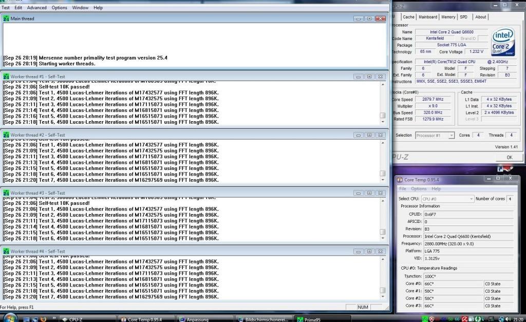

Hallo. Bin heute durch Zufall auf dieses Forum gestoßen und muss erstmal ein Lob aussprechen.
Ich wollte mal Eure Meinung darüber hören, ob es Temperatur mäßig Sinn macht mein System zu übertakten.
Infos zum System:
Intel Q6600 B3 Stepping :(
Gigabyte P35-DQ6
Zalman CNPS9700LED
Thermaltake Tsunami ( Air In: 2x 120mm front, 1x 80mm side ; Air Out: 1x 120mm, 1x Dual SlotFan)
Netzteil Zalman ZM600-HP
RAM: 2x 1GB OCZ Special Ops Urban 4-4-3-15 800MHz
Anbei ein Screenshot der den Rechner bei Prime95 zeigt. Es wundert mich allerdings, dass CPU-Z und CoreTemp unterschiedliche VCore werte anzeigen.
Was mich auch extrem verwundert ist, dass ein so großer Temperaturunterschied zwischen den unterschiedlichen Kernen herrscht.
Vielen Dank für Eure Hilfe!
Was mich wundert ist, dass Core Nr. 1 60°C hat und der Core 4 nur 52°C also 8 Kelvin Differenz. Bei mir sind es maximal 4 Kelvin bei Voll-Last.
Also mit meiner Wasserkühlung komme ich auf maximal 50°C oder niedriger, je nach Lufttemperatur. Bis 70°C bei Voll-Last würde ich es noch als akzeptabel empfinden. Wann läuft schon die CPU bei 100% Voll-Last? Also auf 2,8ghz kannst Du bestimmt hoch gehen ohne VCore-Anhebung. Vielleicht siehst Du mal zu, dass die Gehäuselüftung 1A ist, dementsprechend funktioniert der (Luft-)CPU-Kühler besser.
So denke mal es läuft ganz gut, oder was meint ihr dazu?
Würdet ihr mir eventuell empfehlen auf einen anderen Kühler zu wechseln. Hab jetzt schon mehrfach gelesen das mein CNPS9700 nicht der beste für quad cores sein soll.

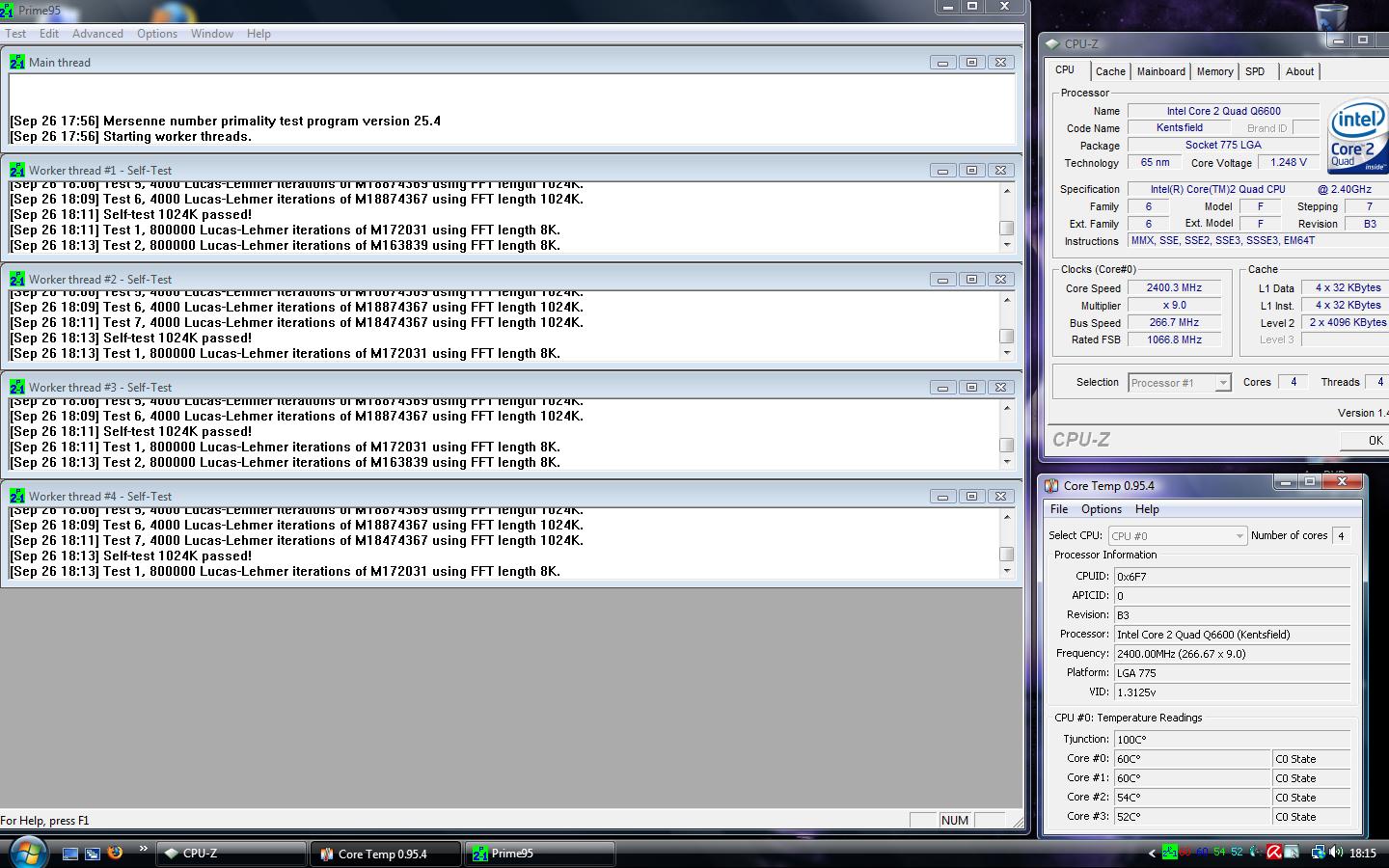

Damit würde ich mich dann auch zufrieden geben, oder einen besseren Kühler kaufen.
Unter 70°C solltest Du immer einhalten. Wenn es im Sommer etwas heisser ist, hast Du noch bei 2,87ghz noch bisschen Platz nach oben mit den Temps mit dem jetztigen Kühler.
