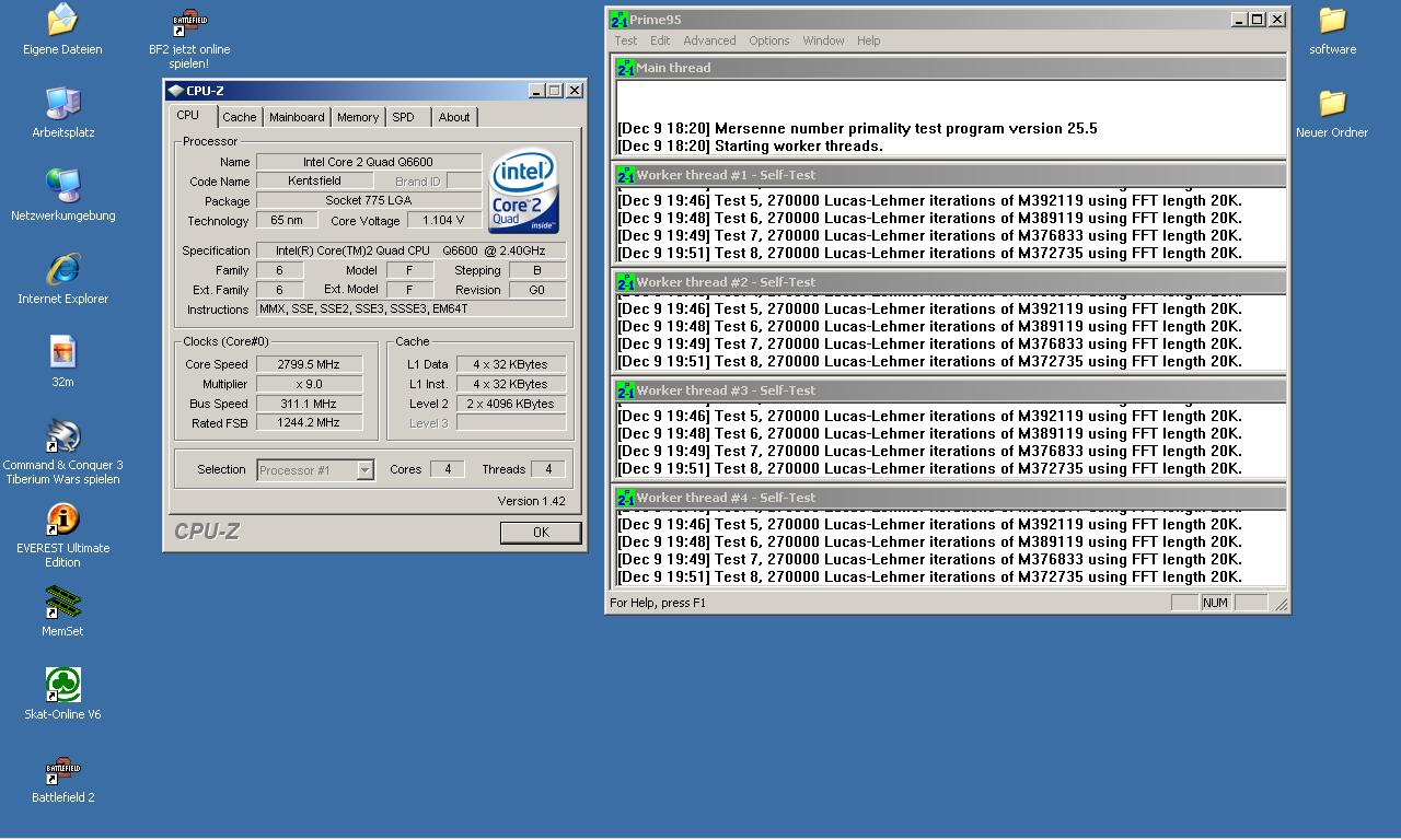

So da nun keiner mit macht stell ich mich mal in der rangliste mit 2667MHZ an erste stelle:)
EDIT
MAX MHZ@1,1V:
1: Memphis@MG@2740MHZ@1,104 SCREEN
2: Memphis@MG@2667MHZ@1,104 SCREEN
ist richtig!
dann lege ich einen bereich von 1,095-1,105 als messtolerranz fest;)
wo sind deine werte xrobberx?
test gerade ! grins aber 2.7 laufen ohne stress
werde mal bissel mehr testen....
teste gerade 2,8ghz ....
läuft auch--- aber du willst ja ne stunde prime .... grins
gruss
so geschafft....
gruss
