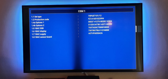

Leider muss ich euch widersprechen. Da ist keine LED defekt, das sähe nämlich weitaus gravierender aus. Da ist eher ein ungleicher Druckpunkt zwischen Gehäuse und Panel, der zu einer Inhomogenität in der Lichtverteilfung führt.
Wäre eine LED defekt sähe das weitaus gravierender aus. Die Inhhomogenität ist viel zu geringfügig. Ich frage mich was ihr denkt wieviele LEDs da verbaut sind!? Sein Fehler beschränkt sich auf eine viel zu kleine Fläche....
Das müsste dann eher in so eine Richtung gehen:
Reaktionen: Recharging und Warhead

Das Display des TE's hat einfach viel mehr Edge-LEDs als das Gerät auf deinem Foto.
Nutze einfach einmal google und schaue wieviele LEDs bzw. Zonen in Streifenform (ja wir haben Zonen auch ohne LD...) in so einem typischen Monitor 24-27 Zoll verbaut sind...
