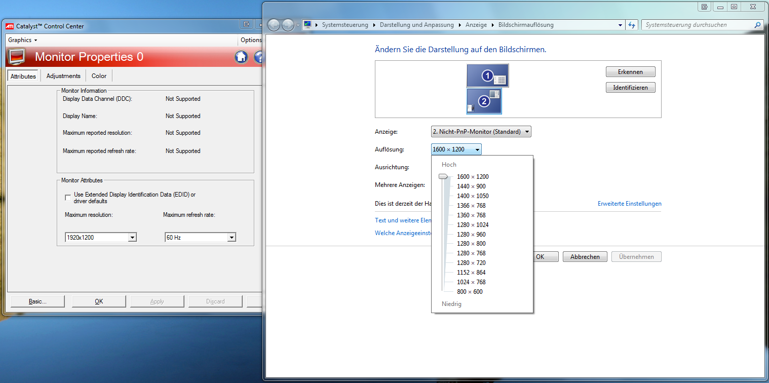

Mein Monitor spinnt seit kurzem. Die native Auflösung ist 1920x1200, aber egal was ich tue, ich bekomme es max. nur noch auf 1600x1200.
Ich hab es schon über den Digitalen und und Analogen Eingang versucht. auch hab ich im CCC die EDID manuell auf 1920x1200 gestellt(siehe Bild), aber dennoch geht es über die 1600 nicht hinaus.

Wenn ich das wie unten eingebe, dann bleibt der "erstellen" gegraut, wenn ich bei Plug and Play "GSM0001" (was bei einem anderen Monitor steht) eingebe, kann ich es zwar erstellen und installieren, aber auch nach einem Neustart bleibt alles beim alten :(

Ein Reiter Vorher hab ich gar kein Häkchen. Das "Modi ausblenden, die von diesem Monitor nicht angezeigt werde" ist das einzige. Sonst hab ich nur noch im CCC diese Option(die im Bild 1 oben), aber wenn ich da jetzt den Haken raus nehme und 1920x1200 einstelle, dann verliere ich sogar die 1920x1080 Option bei Windows wieder.
