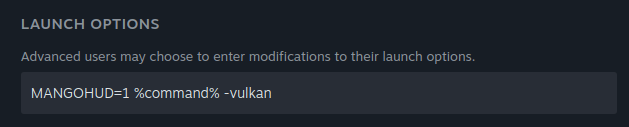

Eine aufwändige Option wäre gamescope für das Spiel zu Nutzen, dort klappt es mit den virtuellen Auflösungen ganz gut.
Normale (spieleabhängige) Launch Parameter kommen meines Wissens nach immer noch hinter %command% habe ich aber ehrlich gesagt schon lange nicht benötigt.
Satisfactory sieht zum Beispiel bei mir so aus:
Code:
#Umgebungsvariablen# %command% #Launchparameter#

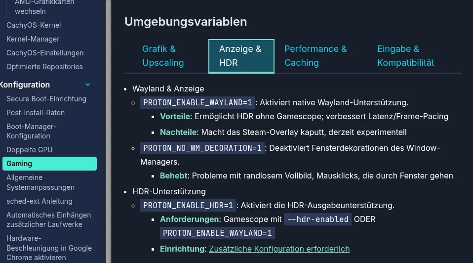

Im cachyOS Wiki findest du unter dem Abteil games ne 1a erklärte und gelistete reihe von Befehlen und Parametern, was die machen. sortiert nach Grafikkarte/spezielles dazu und anderen Punkten.
Dabei auch Gamescope und HDR.
https://wiki.cachyos.org/de/configuration/gaming/
(Ich nutze jetzt aber auch immer die Wayland Variante für HDR, nicht die Gamescope variante)
