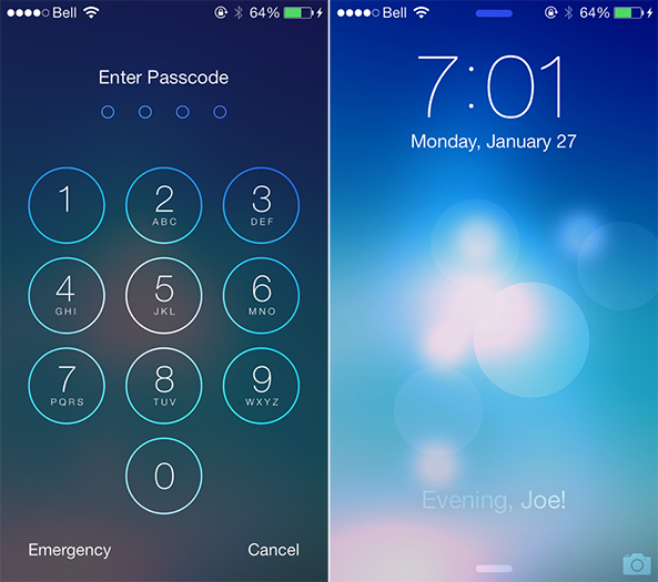

wenns nur zahlen sind, könnte es möglich sein das dein iphone den passcode annimmt wenn du ihn "blind" eingibst, zumindest kommst du dann so etwas weiter mit itunes
hier grob eine form wo die tasten in etwa sind, da kannst du mal dein glück versuchen. der touchscreen sollte ja noch aktiv sein, falls er nicht auch kaputt ist
