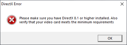

ich habe da mal ne Frage (und hoffe, ich bin im richtigen Themenbereich):
Woran kann es liegen, dass ein Spiel auf dem Laptop auf einem Monitor über HDMI normal funktioniert,
aber benutze ich stattdessen DisplayPort (statt HDMI) am selben Monitor, bekomme ich eine merkwürdige Direct X 8.1 Fehlermeldung, dass meine Graka die Mindestanfordertungen nicht erfülle?
Wie kann das sein? Benutzt DP andere Einstellungen, andere Treiber?
Hat möglicherweise auch der Monitor damit etwas zu tun? (G-Sync benutze ich auch)
Kann ich diesselben Einstellungen wie bei HDMI verwenden?
Das Spiel, um das es geht, ist übrigens C&C generals und es handelt sich um den (bekannten) directx 8.1 error. Dazu gibt es im Netz diverse Lösungen. Das Löschen einer .dll hat bei mir geholfen, allerdings kam das Problem mit der Verwendung des DisplayPorts wieder.
Hat jemand hierzu eine Idee?
Vielen Dank für eure Ideen im Voraus.

Wie lautet denn die Fehlermeldung?
Ich vermute es ist diese Fehlermeldung, die bekomme ich bei meinem PC auch. Monitor ist auch via DP angeschlossen, werde es nachher Mal mit HDMI probieren, ob das bei mir auch hilft. Andere DX8.1 Spiele (uA WC3) gehen allerdings ohne Probleme...
Ich hab da die Generals Version vom EA C&C Pack.
Es ist i.d.T. obige Fehlermeldung. Vielleicht impliziert ja mein Problem DoNGs Lösung.

Nachtrag: Übrigens kommt die Fehlermeldung auch, wenn ich direkt auf dem Laptop-Screen anzeigen lasse. Lediglich bei einer Anzeige über HDMI bleibt die Fehlermeldung aus.
Was passiert da? Kann das jemand technisch erklären?
