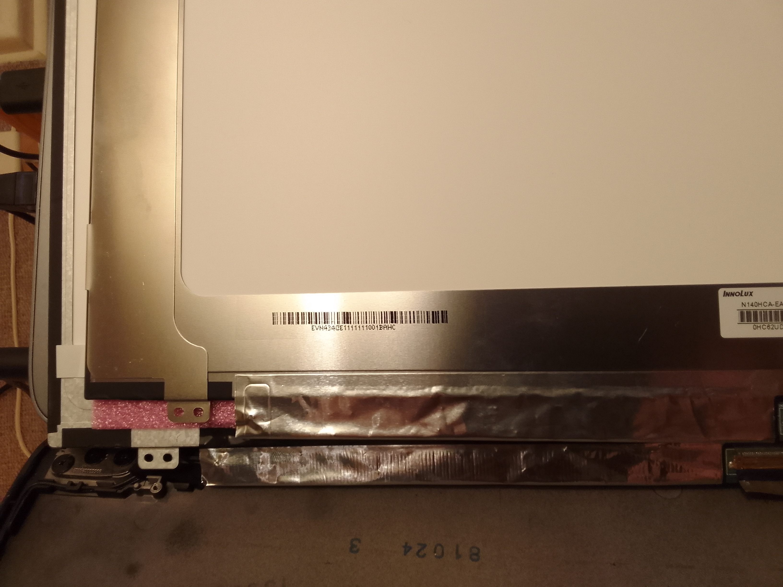

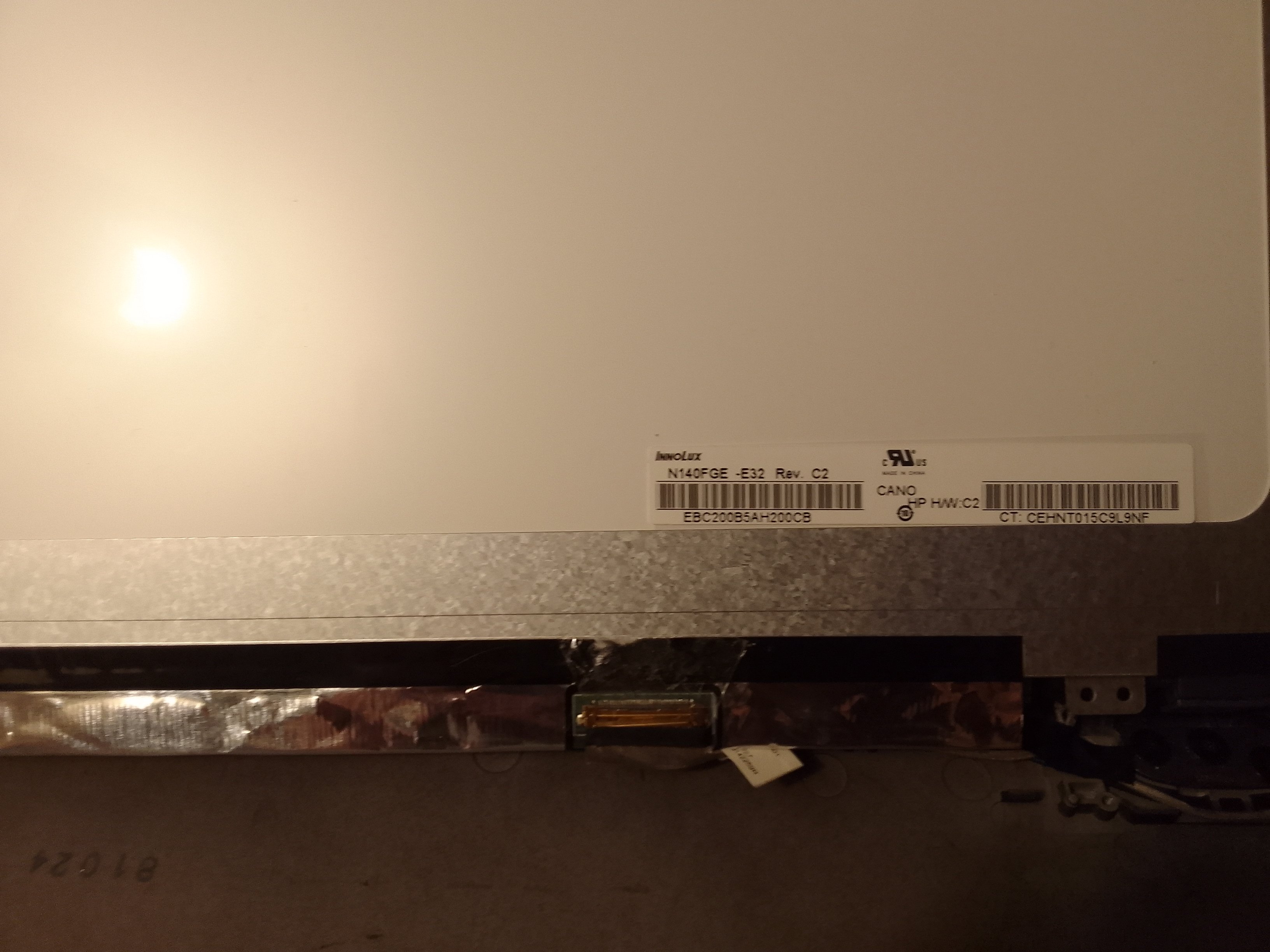

Hallo, ich habe ein HP-Elite 840-G2 und mir dafür ein neues Display bestellt (siehe link) leider tun mir bischen die augen weh so das ich denke ich hab den falschen treiber. Per windows-update kam auch kein anderer, hat jemand von Euch Erfahrung damit gemacht?

Identische P/N
Selber hersteller?

das alte dieplay
madmax2010 schrieb:
Identische P/N
Selber hersteller?
PN kann auf dem alten keine finden aber selber hersteller (innolux)

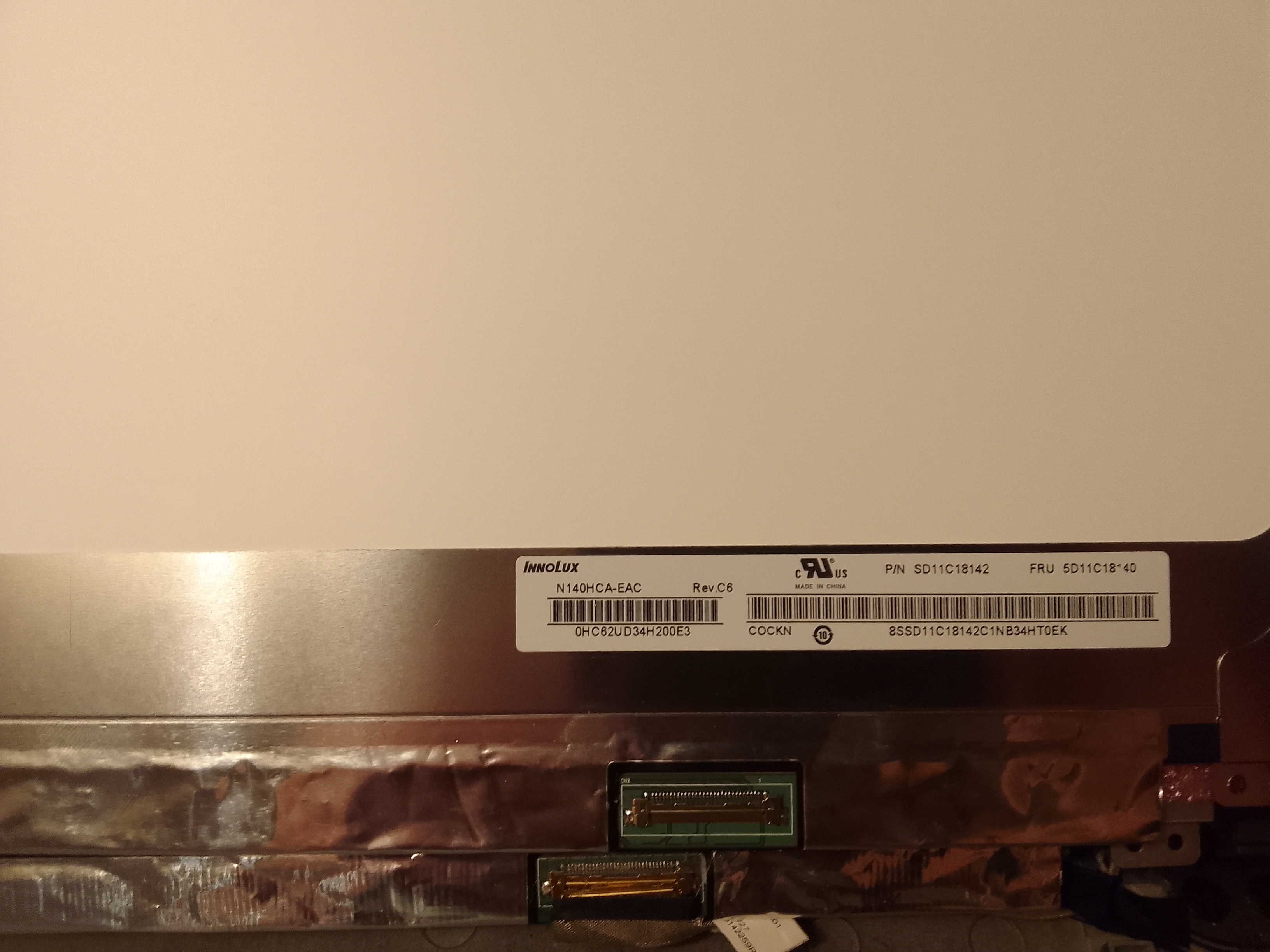

ich habe full-hd- bestellt weil es das book auch mit full-hd-display gibt und das schmerzt in den augen, ich habe aber zur sicherheit auch das andere bestellt mit der selben auflösung die ich bisher hatte 1600x900 das ist aber total wischi-waschi da ist mein altes besser.
HP EliteBook 840 G2 IPS Display FHD (1920x1080) matt 60Hz​
und
HP EliteBook 840 G2 TN Display HD+ (1600x900) matt 60Hz​
Mach mal Fotos vom Wischi-Waschi
auf dem foto wird man nicht viel erkennen, es ist nur schwer text zu lesen, etwa so als würde man durch mehrere glasscheiben schauen
Am Displaykabel kann es auch nicht liegen, das 840 G2 gibt es nur mit einem Displaykabel und da es das Gerät ab Werk auch mit einem FullHD Panel gibt, sollte es daher keine Probleme geben.

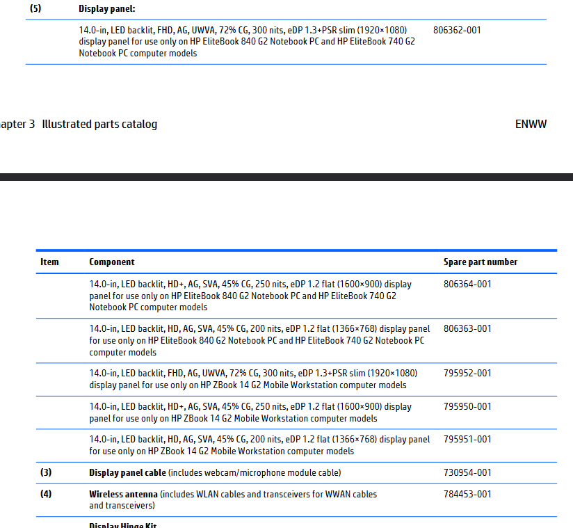

Ja in deinem Link gibt es Drei! mit der HD Auflösung. Es kann also gut sein, dass du ein weiteres Display hast was zwar passt aber eben nicht baugleich mit deinem alten ist.
Auch das kannst du anhand des Types herausfinden. Habe dir ja die Typen genannt, bzw. du siehst diese auf deinem Display.
Auch da kann es Unterschiede geben, matt und glänzend bspw.
Dazu kommen die bereits angesprochenen Themen aus dem Thread.
in meiner auflösung gibt es nur 1 die anderen haben schlechtere auflösung als mein altes
wenn ich bei ipc mein laptop eingebe werden mir alle 4 displays als ersatzteil genannt

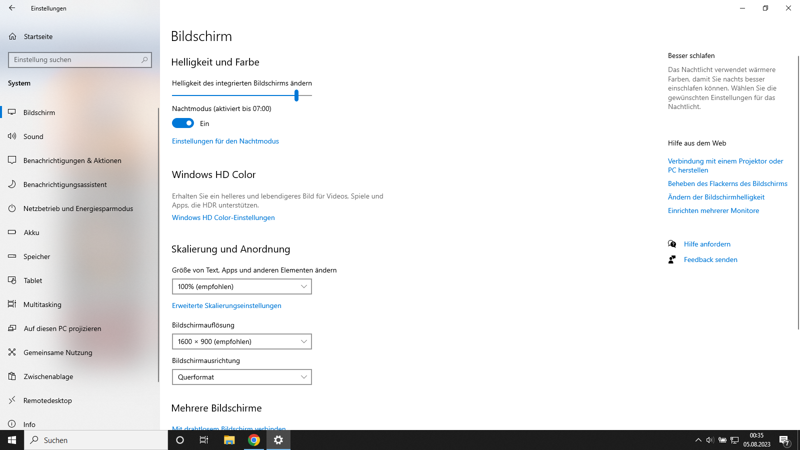

Auch wäre ein Screenshot der Displayeinstellungen (Helligkeit, Kontrast, Auflösung) schön.
Hast du in Windows schon bei den Schrifteinstellungen das „Clear Type“ neu eingestellt?
Ja, wenns Bild komplett schwarz ist, dann ist etwas mit der Hintergrundbeleuchtung hin. Displaytausch geht sonst nämlich relativ problemlos ohne irgendwelche Software Updates.

Drei Displays mit HD, wie dein altes. Du hast eines davon. Also 33% Chance, dass es das baugleiche ist, was du zum Test gekauft hast. Oder eines was eben matt ist oder glossy.
Das geben deine Details nicht her.
Dein neues ist FHD also nicht HD Auflösung. Da du noch kein FHD Display drin hattest kann der jetzige Zustand normal sein und dein Auge kommt nicht damit klar.
wenn du das baugleiche HD Display nutzt und es dabei zu keinen Problemen kommt haben wir einen defekt der anderen Hardware wahrscheinlich nicht vorliegen. So kann es viele Gründe haben. Ist schwierig nachzuvollziehen, wenn ein Bauteil neu reinkommt was noch nie drin war.
