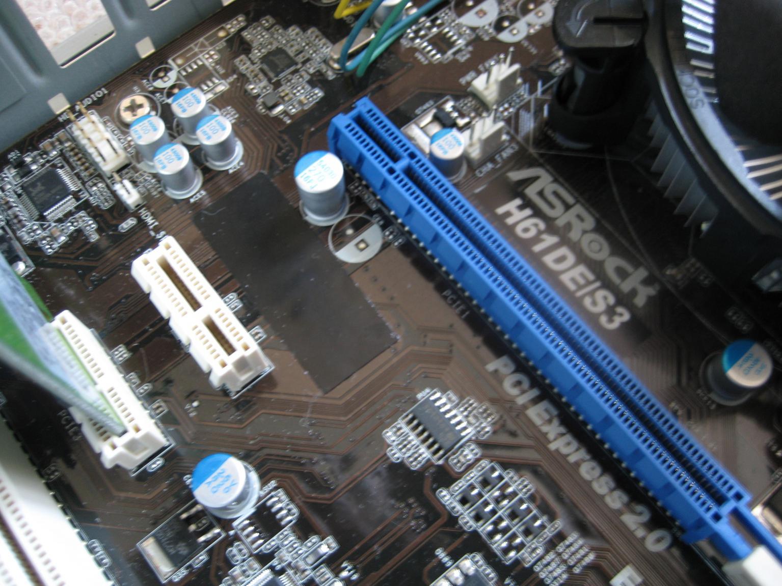

Ich hab mir das Board jetzt mal genauer angeschaut und ansich sieht es ok aus, aber ich habe an einer Stelle ein Stück Isolierband entdeckt (siehe Bild). Ist das von ASRock so vorgesehen oder hat man mir da evtl. ein Ersatzboard oder einen Rückläufer untergejubelt?
Grüsse
Toast
