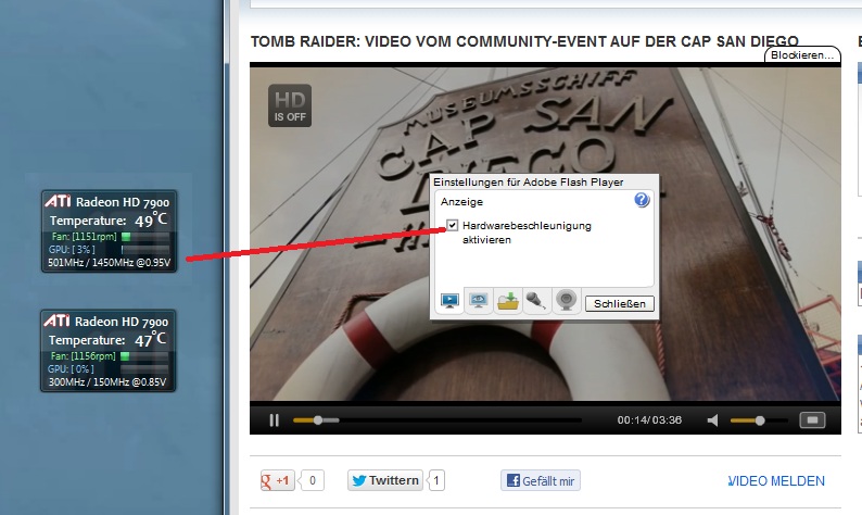

Das sieht so aus als wenn deine Monitor unterschiedliche Auflösunge und/oder getakten sind,
um das flackern zu vermeiden erhöhte AMD ab dem10.4 treiber den Speichertakt,
ich denke mal du hast den speziellen firepro treiber da weiss ich nicht wie es AMD handhabt.
Zur not msi afterburner installieren und den speichertakt im Idle von hand hochsetzten.
Testen kannst du vielleicht auch wenn du ein Flashplayer mit hardwareunterstützung aktivierst und im Fenster offen läst,
dann müsste die Grafikkarte auch auf den UVD modus gehen und der Speichertakt müsste hoch genug sein.
speichertakt-jpg.289171
Multimonitor-Betrieb
Seit die beiden Grafikkarten-Hersteller mittels Taktabsenkungen bei GPU und Speicher die Leistungsaufnahme ihrer Grafikboards im Idle-Modus deutlich senken können, kommt es leider zu einem Ärgernis, sobald man bei diesen Desktop-Boards einen zweiten Monitor anschließt. Die Taktraten werden entweder nicht mehr so tief oder überhaupt nicht abgesenkt. In aller Regel läuft der Speicher dann mit vollem Takt und vernichtet im Leerlauf schlagartig die erhofften Einsparungen.
Als Grund dafür nannte uns AMD, dass es im Betrieb mit mehr als einem Monitor zum Bildflackern kommen kann, wenn man den Speichertakt von GDDR5 absenkt. Die teils zu beobachtenden höheren GPU-Taktungen/ -Spannungen könnten dabei eine notwendige Zugabe für die Stabilität des Speichercontrollers sein.
