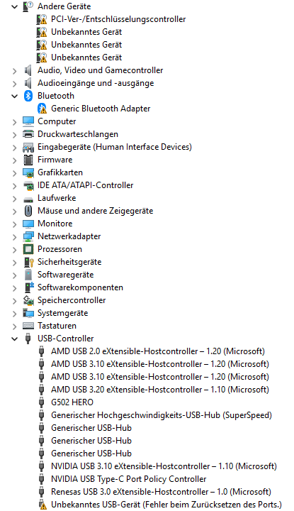

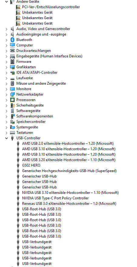

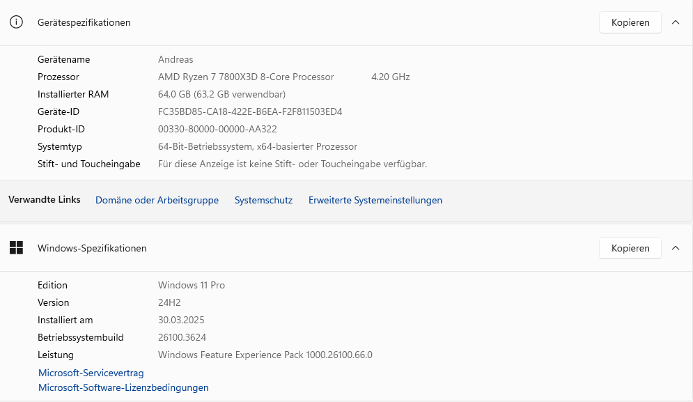

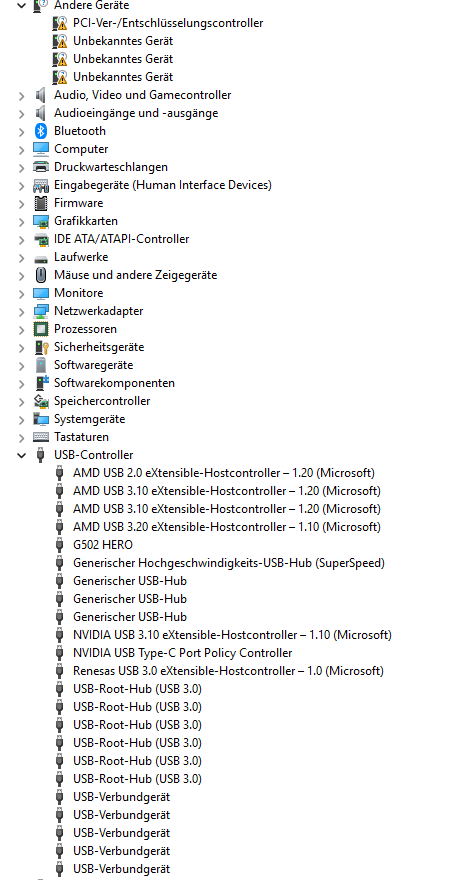

Ich habe gestern mein Windows neu aufgestellt. Irgendwie merkt man das Fehler existieren, obwohl das System frisch ist. Die Windows Version wäre Win 11 Pro. Im Gerätemanager habe ich noch Konflikte eingezeichnet. Einmal in einem USB-Port (Fehler beim Zurücksetzen) und unter "andere Geräte" wobei ich nicht weiß welche Geräte hier gemeint sind (Bild 1). Zum nächsten der USB-Konflikt. Nach einem Neustart war der weg, allerdings hab ich das Bild (1) gleich nach dem ersten Mal einschalten vom PC gemacht und es kam sofort die Fehlermeldung mit dem Konflikt. Es waren bis auf Maus und Tastatur keine Geräte angeschlossen. Was sagt der Konflikt aus? Außerdem, wenn ich auf der Homepage von Asus mein Mainboard auswähle (B650E-E Gaming WIFI), Chipsatztreiber, LAN, usw. installieren will, kommt folgende Fehlermeldung (Bild 2). Und obwohl ich die Fehlermeldung Bild 2 bekam, verschwand danach der Konflikt beim Bluetooth Kontroller (Bild 3) und Bild 3 wurde 2 Minuten nach Bild 2 aufgenommen.
Es sind halt so Kleinigkeiten wo man merkt, hier passt was nicht. Während des Schreibens hab ich mal den PC Neustarten wollen, wegen dem USB-Konflikt. Fahre mit der Maus zu "Start" bzw. Windows-Symbol und wenn ich es anwählte, passierte nichts. Das System ist ganz frisch, erst gestern aufgesetzt. Kann mir irgendwer sagen wo der Fehler zum suchen ist? Wenn eine Software von der Hersteller Seite nicht zu installieren geht, dann kann es ja nur ein Software Problem und nicht ein Hardware Problem sein, oder? Bild 4 noch die Spezifikationen meiner Win 11 Version.
Restliche Hardware: 64 GB RAM Viper Venom, 512 GB M.2. Systemplatte von Samsung, 1000 Watt BeQuiet 12 Straight Power Netzteil. Die Festplatte mit CrystalDiskInfo gecheckt, alles einwandfrei....

Moin,
die Treiber installiert Windows 11 von allein. Schau auch immer unter Einstellungen/Updates/erweitert/optionale Updates. Das kann auch sein das man da nach den ertsen Updates dann nochmals welche findet. Chipsatz würde ich direkt von AMD laden.

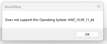

Danke, ich schaue es mir nach der Arbeit an. Klar, den Chipsatz Treiber von AMD. Nur warum lässt mich der Pc von der Mainboard Herstellerseite nichts laden? Da geht es auch um LAN, Audio, alles eben. Immer die Fehlermeldung.

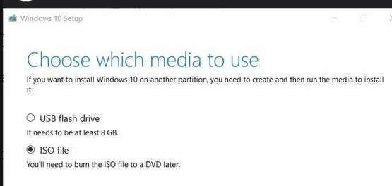

Dazu hast du bestimmt eine .iso von Windows gehabt. Oder mit dem Media Creation Tool Windows direkt auf deinen USB-Stick gedownloadet.
Kann ich nichts zu sagen. keine Ahnung was Du machst? Bei mir geht es. Mal anderen Browser versuchen? Ohne Adons etc.
Falsches Datum? ... oder instabiler RAM, sodass Daten aus dem Internet nicht korrekt übertragen werden?
Warum vom Mainboard-Hersteller (ASUS) herunterladen? Den neuesten Chipsatz-Treiber gibt's dort gar nicht.

Vielen Dank an alle für die Antworten. Ich habe mal den Chipsatz Treiber aus der Empfehlung von @CerealKiller installiert. Diese Installation ging. Nach wie vor kann ich nichts von der Asus Seite installieren. Habe den Audio Treiber von Realtek geladen. Darin sind 2 Ordner. Win 10 und 11. Also Win 11 und Setup, Fehlermeldung wie in Post #1, Bild 2.
Ob das System an sich stabil läuft kann ich jetzt noch nicht beurteilen, das zeigt sich in den nächsten Tagen. Aber auch wenn ich keine Fehler habe, es wundert und interessiert mich zugleich warum ich nichts von der Asus Homepage installieren kann. Ich habe das System im August in Betrieb genommen. Wenn sich wer fragt warum ich ein 6 Monate altes System neu aufgesetzt hab- ich habe ein schadhaftes Kabel, welches mal Verbindung und mal nicht hatte, falsch interpretiert.
Einerlei, jetzt bin ich in der Situation.
Im übrigen habe ich über den Edge Browser versucht eine Datei von Asus zu installieren, mit dem gleichen Ergebnis wie im Chrome Browser.
andi120 schrieb:

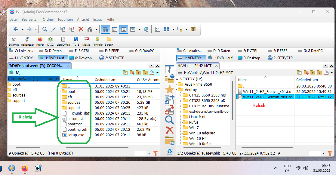

Eine ISO ist einfach die bootfähige Installationsdatei
Fast richtig. Eine .iso ist wie rechts im Bild, eine gepackte Datei, die noch mit Rufus auf den Stick gebracht wird, wie links im Bild. Das MCT macht das direkt so, wie links im Bild.

@andi120
Entweder hast Du die falsche Hersteller-Webseite (andere/s Modell/Revision) besucht, dann schaue Dir nochmals die Bezeichnungen auf der Hardware (z.B. Mainboard) an ... oder Du versuchst veraltete bzw. unpassende Treiber (z.B. NPU) zu installieren. Einige ASUS-Treiber sind schlicht unnötig bzw. inkompatibel.
Den Chipsatz-Treiber installiert man i.d.R. als Erstes, gefolgt von einem Neustart.
Die meisten Ausrufezeichen im Geräte-Manager sollten damit verschwinden.
Danach können andere Treiber ergänzt werden.

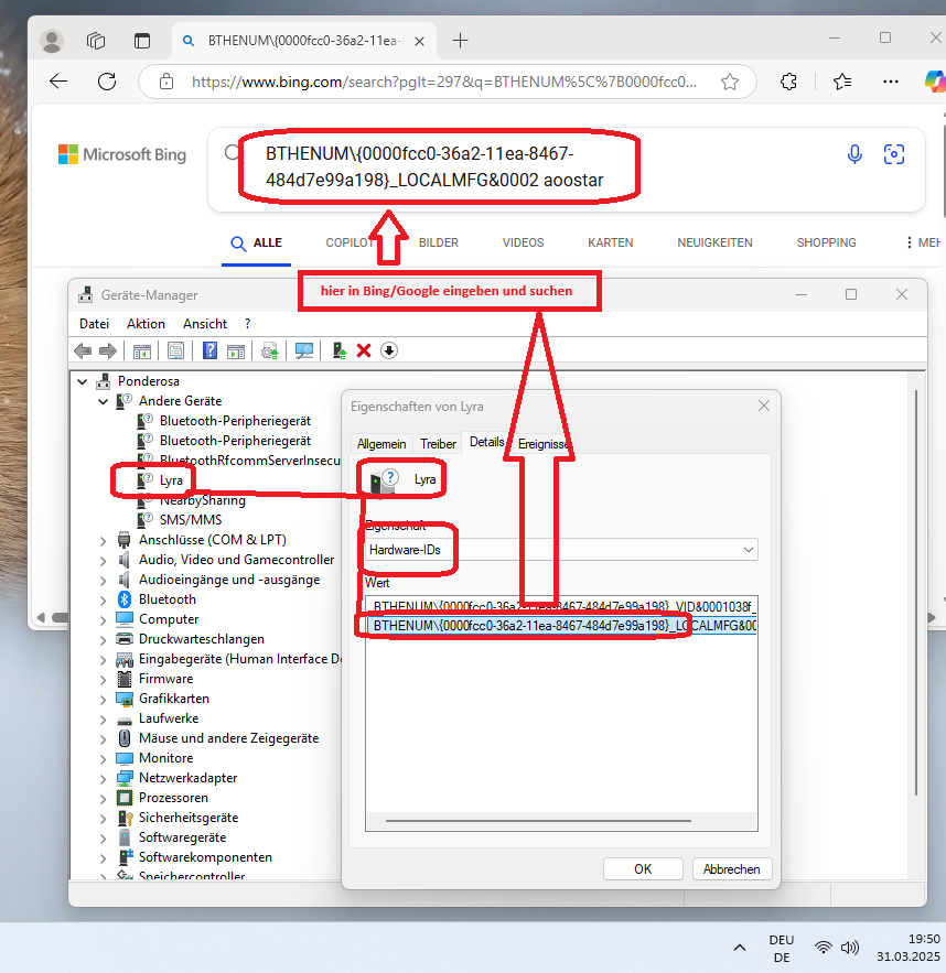

Ansonsten kannst du noch im Gerätemanager dein Gerät auswählen. Die zwei Zeilen unter Eigenschaft Hardware-IDs nacheinander in Google eingeben und suchen lassen.
