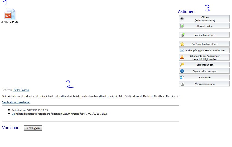

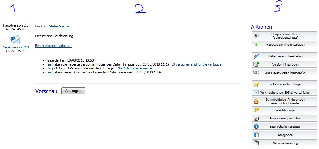

Hallo zusammen
Habe ein kleines Problem.
Ich habe 3 verschiedene Divs.
Links am Rand ein Div das in der Breite fix ist aber die Höhe muss dynamisch sein.
Div in der Mitte hat den Content. Es macht etwa 75% der Fläche aus. Die Breite ist also dynamisch. Also wenn man das Fenster kleiner macht, sollte auch dieses Div sich ändern.
Rechts am Rand hat das div eine fixe Breite und eine fixe Höhe. Das Div muss aber immer am Rand sein.
Also nur das mittlere Div muss dynamisch sein.
Ich hab das mit float left (div1) und float right (div3) gelöst. Funktioniert eig gut. Nur auf Safari und FF ist es das Problem, wenn der Content in dem mittleren Div zulange wird, setzt es das Div2 unter Div1.
Hat mir jemand einen Tipp?

Genau. Mit dem Ipad verschiebt es den Inhalt nach unten. Im IE wird ganz normal bei einer zu langen Beschreibung zB. der Text umgebrochen. Aber beim Safari (ipad) bleibt die länge gleich. Es ist auch kein Nowrap drin oder sonst was.
Wie meinst du das mit margin-bottom genau? Denn das linke div sollte ja genau dort bleiben und nicht weiter oben sein.
