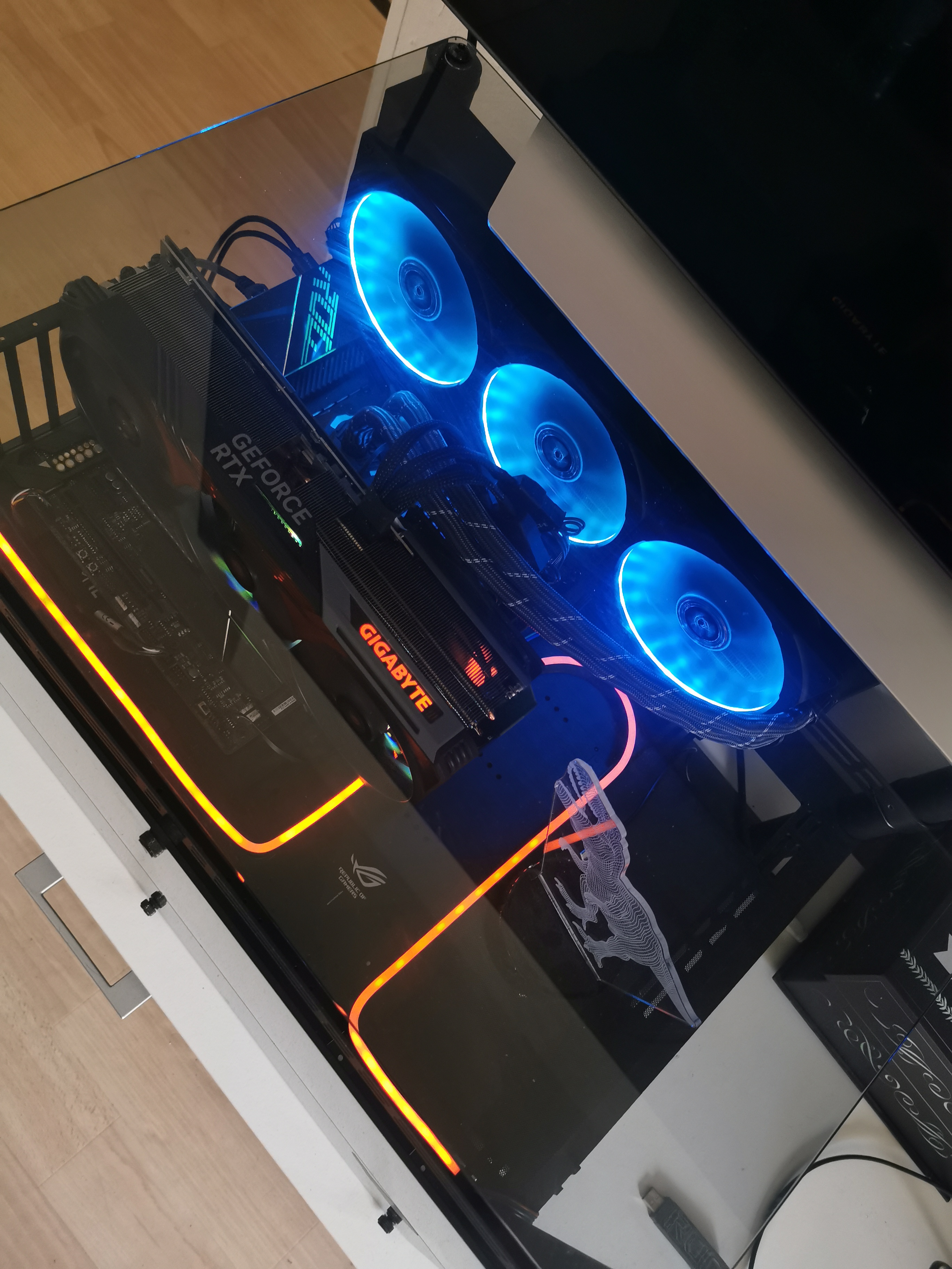

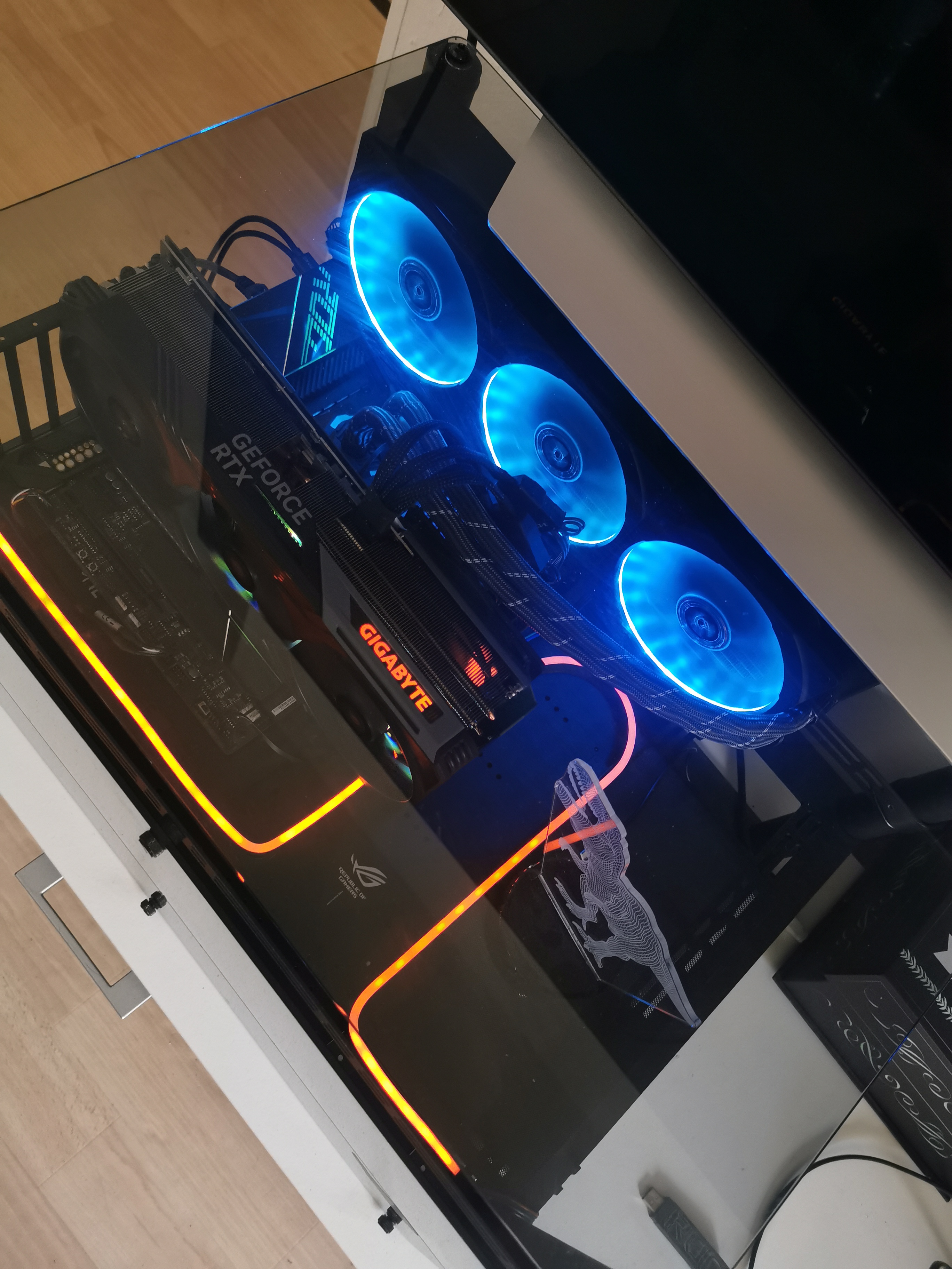

Hey Leute ich habe keine Ahnung wie ich meine aio positionieren soll für eine gute kühl Performance soll ich denn Radiator mit den Schlauch oben lassen soll ich denn umdrehen und nach unten machen soll ich die Pumpe umdrehen ? Vielleicht habt ihr ja eine Idee ist meine erste 🤣
Gehäuse lian li dynamic Mini
aio Corsair iCUE H115i Elite Capellix
Schlauchanschlüsse unten am Radiator wäre besser, ist so aber nicht schlimm.
Weil sich oben im Radiator Luft sammeln kann, die dann womöglich an den Schlauchöffnungen ein Geräusch erzeugt. Aber wichtiger ist dass der Radiator über der Pumpe liegt, und das passt ja.

Viele leuchtende Lüfter aber die Front scheint dicht zu sein. Wo kommt denn da Frischluft rein?
Von der Seite, wo der Radiator davor hängt, nehme ich doch an? 🤔
Jedenfalls, wenn der Radi so aufrecht ist, Anschlüsse nach unten. Wasserblock dagegen nach oben oder seitlich, wenn er 90° drehbar ist.
Vorliegend kann es passieren, dass die Pumpe die extra Luft oben vom radi wegsaugt und diese dann im Block hängen bleibt. Die Konstellation ist also Bissel ungünstig, wie sie ist.
Dem radi isses egal ob da ne Luftblase drin hängt, dem Block nicht.
Alternativ den radi in den Deckel und die bisherigen 3x 120er ersatzlos weg. Dunkler Ja, aber leiser und erwartungsgemäß nicht viel wärmer.

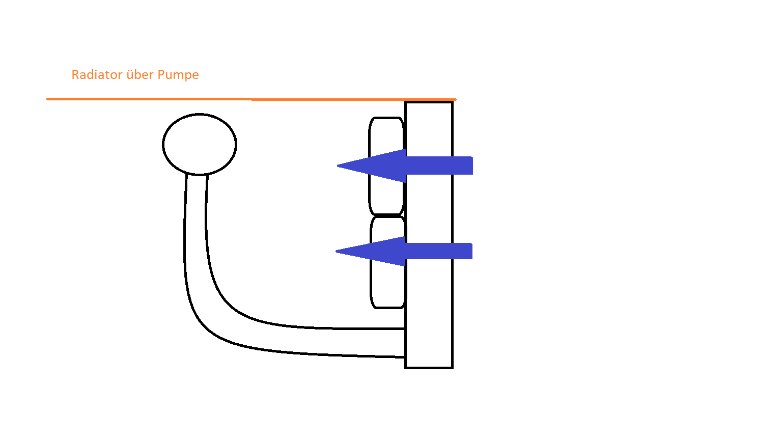

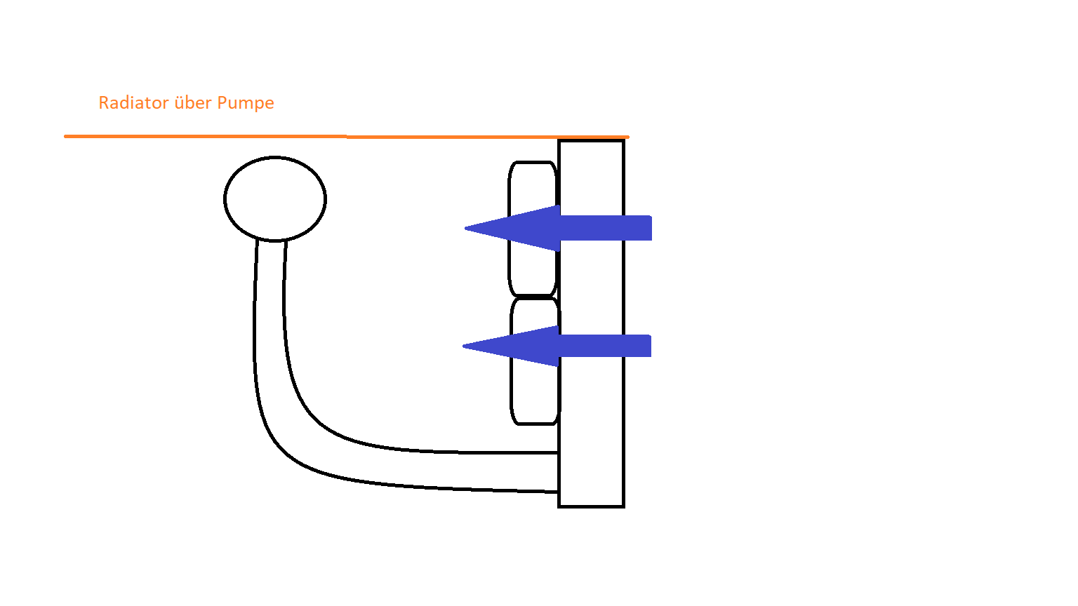

Er meint, dass der Radi höher als die Pumpe liegen muss, damit ggf. Luft im Radi bleibt und sich nicht in der Pumpe sammelt. Und dass die Schlauchanschlüsse am Radi am besten unten liegen sollte. Genau wie in meiner Abbildung.
Und um Minute 15 geht es um "BAD: BOTTOM MOUNT, TUBES UP"

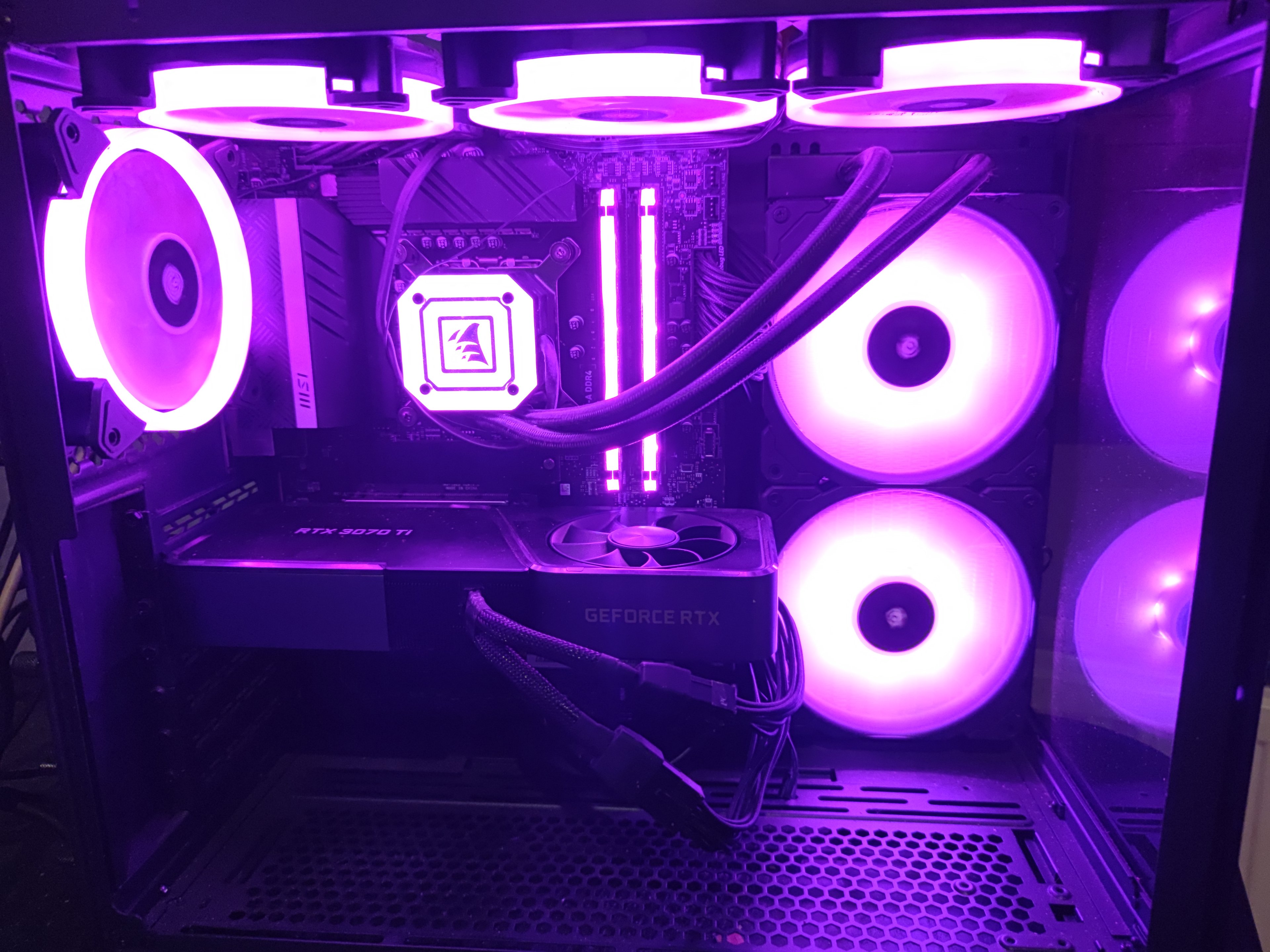

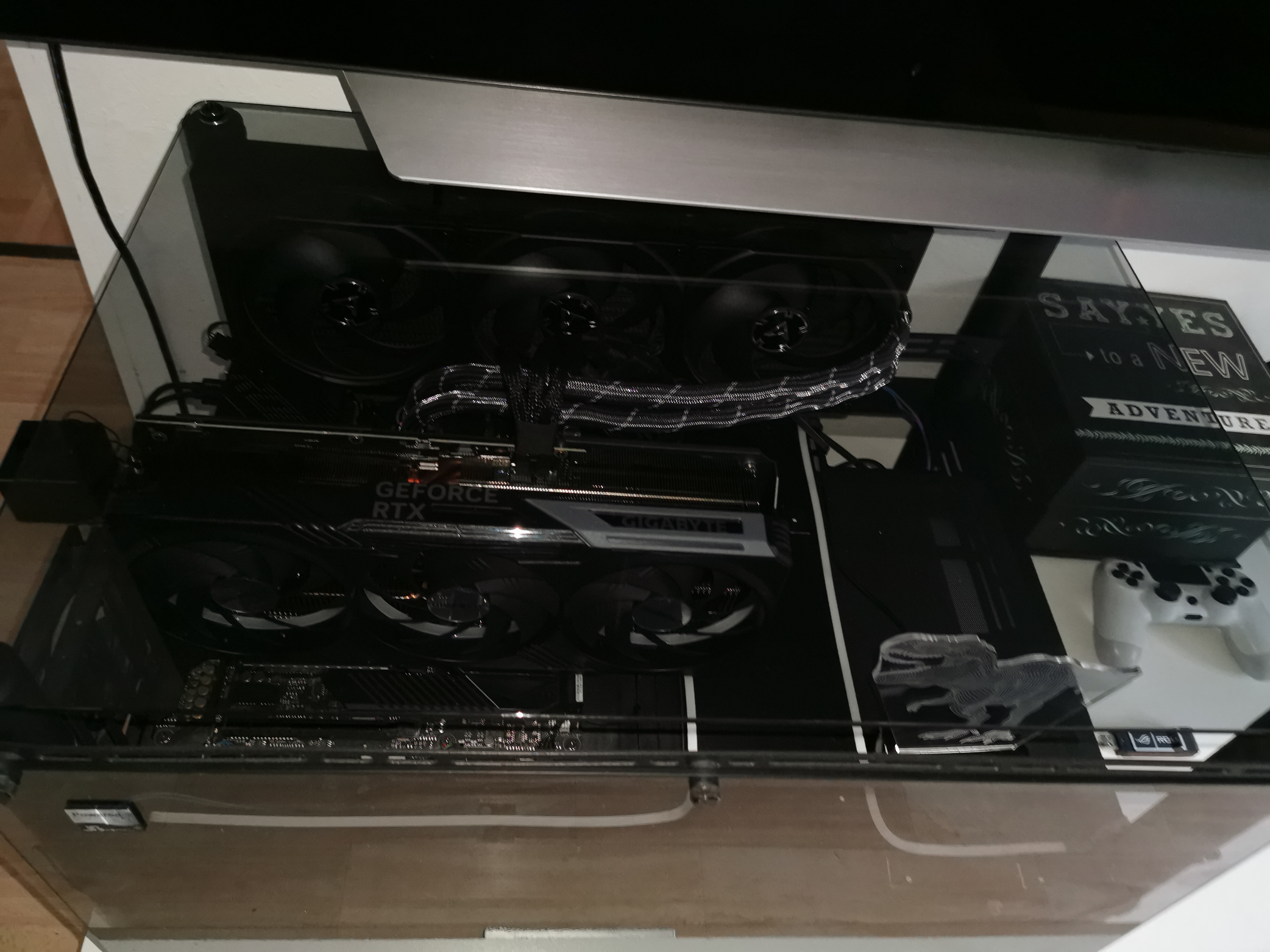

Habe mich auch extrem schwer getan bei solchen Gehäusen. Am besten ist es tatsächlich wohl durch die Front Frischluft rein und eher seitlich oder an der Decke durch den Radi raus.
Also ich habe das so:
Die Seiten sind komplett offen, 420er Radi am 5800X pustet nach hinten raus.

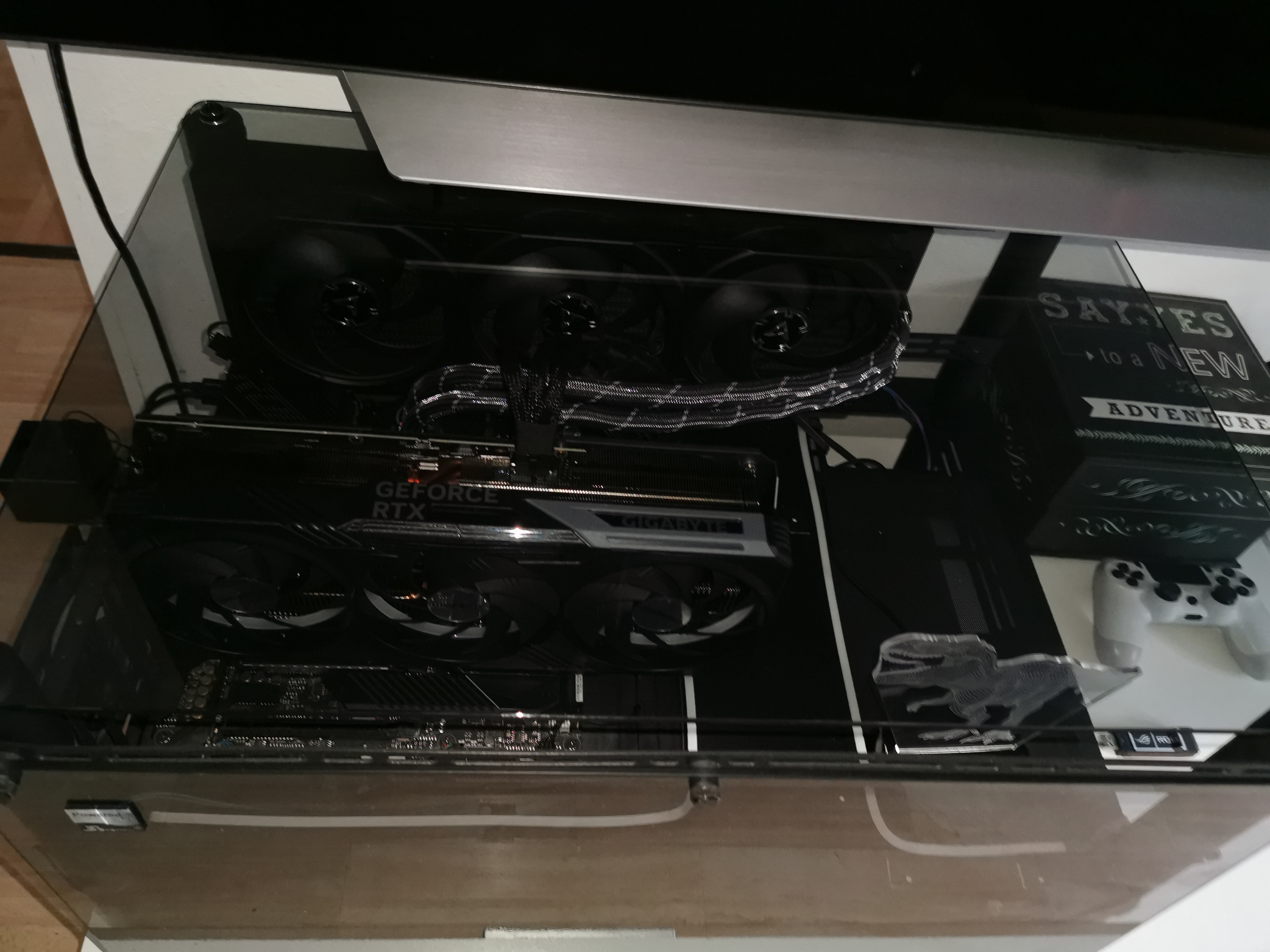

Ja Anschlüsse nach unten, dabei ist es ja egal ob der jetzt im Case seitlich oder vorne sitzt. Die Position des Radiators ist ja entscheidend.
Genau, so läuft die Pumpe nicht leer
@Bertso
Erzähl doch bitte keinen Blödsinn und schau dir das Bild mal an. Die Pumpe sitzt unterhalb des möglichen Wasserlevels im Radiator. Auch sind die Anschlüsse unten so kann keine Luft angesaugt werden. Alles korrekt installiert.
