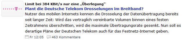

Wenn du mir sagst, wie ich 2 DIVs ohne float nebeneinander bekomme, dann würde nir das auch schon wieterhelfen.Reglohln schrieb:2 Objekte nebeneinander ohne float.
Es soll so wie hier auf CB aussehen:
Da hat man halt links das Bild und daneben den Text ohne dass der verschoben wird. Und hier sind keine Tables im Spiel, wenn ich das richtig gesehen habe. Daher muss es ja irgendwie funktionieren

Das bringt nur nichts, weil er ja floating verwendet, um den Text neben das Bild zu bekommen. Hebt er dies mittels clear aber nach dem img bzw. der div auf, so steht der text wieder drunter bzw. falsch neben dem Bild.palace4d schrieb:Du musst das float mit clear:both wieder aufheben. Gibt dein float div eine klasse clearfix.
@qhil:
Auf CB funktioniert das, weil das Bild immer gleich groß ist und man somit padding/margin benutzen kann.
Um zwei Elemente nebeneinander stellen zu können, würde ich hier das img-Tag ohne umgebendes div stellen. Dem img gibst du display: block, width und float: left. Dem div für den Text gibst du ebenfalls eine feste Breite und float: left.
Man könnte es sicher auch so machen, dass das umgebende div für das Bild eine Höhe von 100% bekommt, sofern dein wrapper auch eine maximale Höhe hat.
Das sind aber alles nur Notlösungen. Gäbe es die Möglichkeit, dass die Bilder eine maximale Breite haben? Also sie können zwar unterschiedlich breit sein, aber eine Maximalbreite überschreiben sie nicht. So könnte man mit padding/margin arbeiten und nur das ist wirklich die sauberste Lösung.
