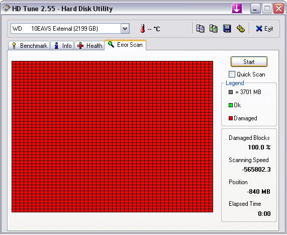

Ich habe seit gestern ziemliche Probleme mit meiner WD MyBook 1TB:
  • Datein werden sofort endgültig gelöscht, ohne vorher in den Papierkorb verschoben zu werden.
Das ist ja noch verschmerzbar, doch jetzt beginnen die ernsthaften Probleme:
  • Liedernamen stimmen komplett nicht mehr: Als ich "Akon - Smack That" abspielen wollte, brüllte mir ein Remix von den "Toten Hosen - Itsy Bitsy" entgegen. Dieses Lied hingegen besitze ich gar nicht. Auch andere Lieder spielten irgendwas komplett anderes ab. Wenn ich die Platte aber neu eingesteckt hab, lief wieder das Original. Aber auch nur für ca. 30 Minuten. Hier würde ich auf einen Virus tippen. Kommen wir hiermit zum nächsten Punkt
  • Sofort habe ich Kaspersky befohlen meine Platte zu durchforsten. Kaspersky hatte circa 300GB in unter 2 Minuten durchforsten können, ohne einen Virus gefunden zu haben Was ja nicht stimmen kann. Außerdem ploppte mir andauernd diese Windowsfehlermeldung auf:
    Datenverlust beim schreiben
    es konnten nicht alle datein für die F:\$Mft gespeichert werden. [...]
  • Später begrüßte mich eine ähnliche Fehlermeldung, statt F:\$Mft war es diesmal F:\$Secure
  • Zum nächsten Punkt: Plötzlich zeigte mir der Windows Explorer an, er könne auf Ordner auf Grund eines falschen Parameter nicht mehr zugreifen. Ich hab HDTune ausgeführt mit einem erstaunlichem Ergebnis (siehe Anhang). Über 2199GB würde ich mich ja nicht beschweren...
    Erneut steckte ich die Platte ab und wieder ran, seitdem läuft HDTune einen Fehler.
Ist die Platte nun auf Grund des $Mft Fehler defekt? Der Ordner Mft gehört zu den Schreibrechten der NTFS-Formatierung.
Oder ist es nun doch ein Virus?
MfG
Das mit den Songs ist mir nicht erklärlich - bist Du GANZ sicher, daß Du das Tote-Hosen-Lied nicht hast?
Der Rest ist durchaus erklärlich: Beispielsweise könnte ein Wackelkontakt z.B. des USB-Kabels vorliegen!
Nimm mal ein anderes USB-Kabel und stecke es auch sicherheitshalber in eine andere Buchse Deines PCs.
Dann führe in der Eingabeaufforderung erstmal chkdsk durch:
chkdsk X: /F /V /R
(wobei X für den Laufwerksbuchstaben Deiner ext. Pladde steht.)
Dauert ein Weilchen, nicht ungeduldig werden.
Solltest Du Glück haben und das Ganze ohne erneute Ausfälle durchlaufen, hat chdsk die Master File Table der Platte (dafür steht nämlich dieses $Mft) wieder in einen konsistenten Zustand gebracht. Ob alle Daten wiederhergestellt wurden, mußt Du dann nachgucken; chkdsk gibt unterwegs Meldungen aus, ob was repariert oder gelöscht wurde.
Virus ist sehr unwahrscheinlich als Ursache.
Ist es möglich das du die Platte neu formatierst?
Ich weiß ja nicht wieviel du schon auf die externe ausgelagert hast.
Würde auf jedenfall mal in betracht ziehen das Teil komplett neu zu formatieren.
Und könnte es sein das du vielleicht soviele lieder hast du nichtmehr wirklich weißt ob der Tote-Hosen dabei ist? Anonsten hättest du ja durch deinen Festplattenfehler aus einem schreklichen Lied (Akon) ein annehmbares gemacht. Die Platte könntest du für millionen von Dollar an Sony BMG oder ähnliche firmen verhöckern.
Ich habe definitiv keine Toten Hosen drauf. Das versichert mit zumindestens die Windows Suche.
CHKDSK führe ich jetzt zum gefühlten 100ten mal aus. Bislang läufts, vorher schmierte der PC immer ab.
So jetzt läuft CHKDSK seit 1 Stunde und 11 Minuten, bin doch schon bei 48%.
also bei meiner wd mybook 500gb waren 2-3 rote error blöcke und brach immer bei 49,5% im chdksk ab egal wielange der pc danach an war es lief nix .... nu ist die seit 2wochen bei wd zur reperatur ...
Haste denn Kabel mal gewechselt und festen Sitz geprüft? Auch Kontakte der Kabel/Buchsen mal überprüft?
Evtl. gibt's ja auch noch zwischen der USB-Buchse des PCs und dem Mainboard ein Kabel. Das auch mal geprüft?
Nein, ein anderes Kabel habe ich leider nicht zur Verfügung.
Die Platte steckt am Mainboard.
Mh, also CHKDSK werkelt jetzt eine Stunde und vierzig Minuten munter vor sich. 62% habe ich immerhin schon absolviert.
Heute Nacht werde ich nochmal einen vollständigen HDTune-Test durchlaufen lassen.
Also, nach circa 10 Stunden war CHDSK fertig.
HDTune werde ich heute Nacht durchführen.
Doch jetzt sind extrem viele .mp3 Dateien beschädigt, können nicht geöffnet werden oder werden zu schnell abgespielt. Hat jemand eine Idee?
