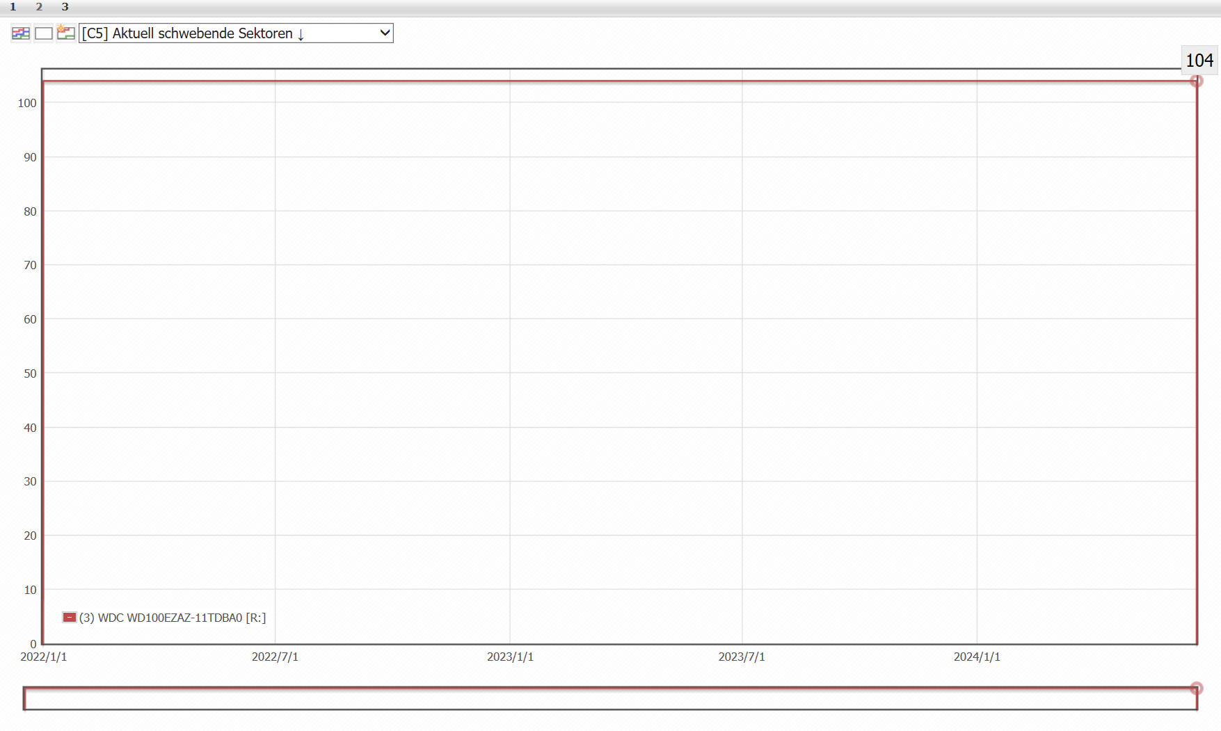

Alles gut, einige Zeit benutzt, und vor 1-2 Jahren gab es Probleme. Chrystal Disk gab Status Gelb, 104 schwebende Sektoren.
Ziemlich genervt hab ich sie in eine Ecke vom Regal gelegt, und da lag sie nun völlig vergessen bis heute rum.
Nun ist heute der wöchentliche Aufräum/Wegwerf-Tag, und mein Blick fiel auf die Platte....
Hmmm, nochmal gucken... angeschlossen... 104 schwebende Sektoren...

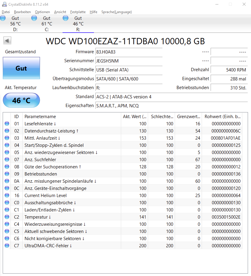

Etwa 1-2 Minuten nach dem Start des Formatierens meldete sich plötzlich CrystallDiskInfo, und alle schwebenden Sektoren sind plötzlich verschunden, und der Status wieder auf Gut?!?
Wie kann das sein?? Sonnenflecken?
Ist das normal??
Nur im Diagramm kann man das noch sehen.
Bin etwas verwirrt muß ich zugeben....
Schwebende Sektoren werden so markiert, wenn es beim Schreiben Probleme gegeben hat.
Die werden dann nicht mehr benutzt, aber bei Formatierung wieder freigegeben.
Das sind keine defekten Sektoren, die werden durch Formatierung nicht zurückgesetzt und bleiben gesperrt.
Also ist das Verhalten normal.

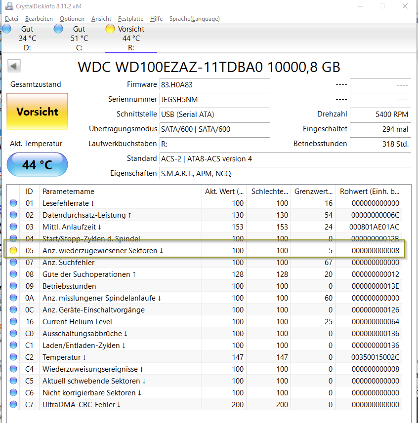

beim Test jetzt (hatte die Vollformatierung abgebrochen, weil ja alle hängenden Sektoren schon am Anfang weg waren) sind wieder schwebende Sektoren (48h) aufgetaucht.
Ich hoffe, dass ich die Platte durch entsprechende häufige Tests überreden kann, daraus mal neu zugewiesene Sektoren zu machen. Das hat aber noch nicht geklappt.
Iwie ist das auch komisch, die verschwinden und erscheinen wieder. Eben von 48h auf 8h runter. Dann den Test nochmal angeworfen, jetzt wieder von 8h auf 0.
Aber keine Wiederzuweisungsereignisse bisher.
Wie werden solche Sektoren den als defekt merkiert und durch Reservevektoren (die hoffentlich vorhanden sind, einen Zähler in den Smart Daten gibt es da scheinbar nicht) ersetzt?
Ich teste jetzt mal mit 2TB Testbereich, in 6 Stunden weiß man vielleicht mehr.
Nun ist das ja eine USB Platte. Kann es in Bezug auf die Smartwerte noch etwas bringen wenn man die direkt an Sata hängt?

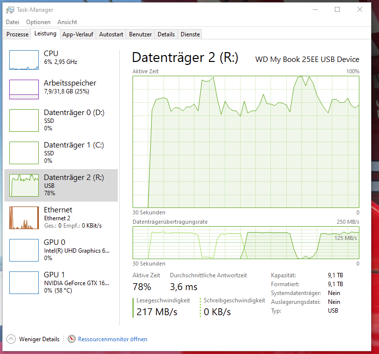

So, ich hab gestern noch n bisschen mit der Platte rumprobiert.
Man konnte im Taskmanager sehr schön ablesen wo Problemzonen waren / sind.
Durch mehrfaches Beschreiben/Lesen dieser Bereiche, konnte ich bei einigen
Sektoren auch ein Ersetzen aus den Spare-Sektoren erreichen, aber leider nicht bei allen.
Daher Risiko für Daten zu hoch, also geht die Platte jetzt in den Orcus....
