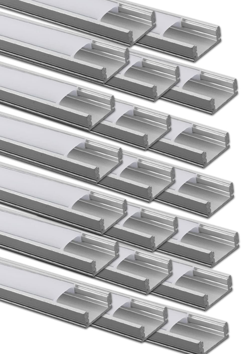

@All Ich bin jetzt von den LED Strips etwas verwirrt. Das volle Programm, also 144LED/Meter adressierbar mit RGB CCT, also Kalt- und Warmweiß gibts so noch nicht, oder? Ich möchte eine hohe Dichte, damit man im Alu-Profil mit Diffusor später keine einzelnen LED mehr erkennt und einen durchgehenden Streifen bekommt. Finde da nur welche wo man sich für Kaltes oder warmes Weiß entscheiden muss.

Ab welchem LED Abstand sieht man eigentlich keine einzelnen Leds mehr wenn man sie in so eine Schiene einbettet?

Du könntest auch tiefe LED Profile nehmen, dann könnten vielleicht 60 LED / Meter reichen.
Es hängt auch vom Diffusor ab.
https://www.derunledlights.com/de/how-to-find-the-best-led-aluminum-diffuser-channel/

Die Aluprofile für die Strips werden in den Böden der Hängeschränke versenkt und dürfen daher nicht höher als 5mm sein. Des Weiteren möchte ich keine einzelnen Led sehen, die streifen sollen möglichst homogen leuchten.
