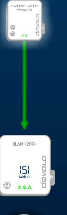

Also erstmal danke für die vielen Antworten :) ich war gestern den ganzen Tag unterwegs und habe das alles nur mit dem Handy verfolgt, ich kam nicht dazu es umzusetzen sry @flipp.

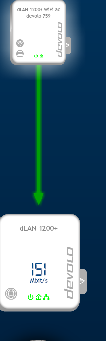

Im Anhang hab ich mal paar Bilder zu den Einstellungen gemacht, vielleicht seht ihr ja noch was zum optimieren ansonsten muss ich mich wohl mit der Leistung zufrieden geben. Steckdosen habe ich mehrere getestet, mein PC ist mit LAN am Adapter angeschlossen.

Auch sorry, eventuell war mein Beitrag zu harsch, nur häufen sich in letzter Zeit wirklich die Posts, wo der Verfasser nie mehr gesehen wird :) ... . Laut dem ersten Bild gehen doch zwischen den Adaptern wirklich gute 150 MBit/s. Ist das jetzt ein neuer Umstand oder kommen am PC im Arbeitsplatz noch immer "nur" 50MBit/s beim Download zustande? Weiterhin wäre die andere Richtung interessant, dazu mußt Du in der Software den unteren Adapter anklicken (der grüne Pfeil zeigt dann zum Zieladapter). Ich kann das gerade nicht einordnen ... .
Das zweite Bild stammt auch aus der Devolo Software? Dann könntest du emal das 35b Profil testen. Das ist eigentlich VDSL Supervectoring, keine Ahnung ob es bei einem Kabelrouter Einfluß hat? Wobei ich leider auch nicht genügend Wissen habe wie Powerline Adapter überhaupt auf verschiedenden Internetzugangsarten "optimiert" werden. Die hängen im Prinzip immer am Switch des Routers, Sinn gäbe das für mich einzig wenn man per reinem Modem und nachgeschaltetem Powerline das Signal zu einem Router führen würde.

Die 151 mBit als Bruttorate sind wirklich mies.
Bei mir werden da (exakt die gleichen Adapter) teilweise über 600 mBit angezeigt.
Da ist dann die Verkabelung in Wohnung/Haus wohl tatsächlich nicht sonderlich gut bei Dir
Ok das hätte ich nicht gedacht... ich hab das Profil jetzt mal gewechselt und hab auf einmal einfach 100 statt 50mbit :D danke euch leute, das reicht mir vollkommen aus :)
