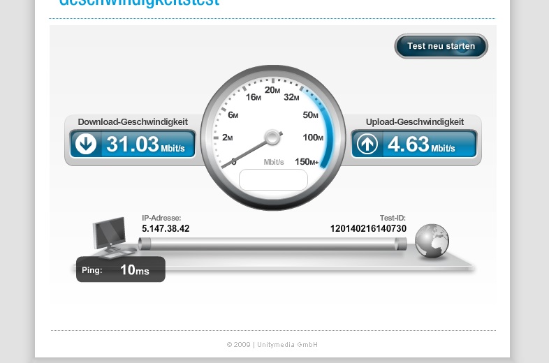

ich habe mir am Freitag die Devolo DLan 500 duo+ Adapter zugelet. Diese versprechen eine Übertragungsrate von bis zu 500 Mbps. Ich bin im besitz einer Unitymedia Horizon Box und habe ene 150 k Leitung. Leider reicht der WLan Empfang nicht bis in mein Zimmer. Nach dem ich die DLan Adapter fertig installiert habe, habe ich einene Speedtest gemacht und war erschrocken.
Ich bekomme max. 35 Mbits/s als Download.

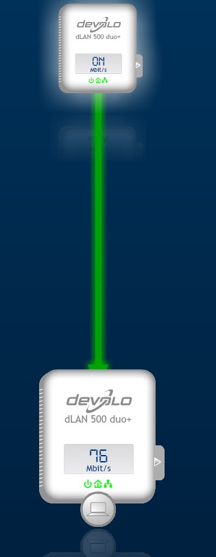

Die Software von den Adaptern zeigen an, dass ich auch nur 76 Mbit/s bekomme.
Meine Frage ist nun ob ich irgendetwas falsch gemacht habe?

die 500 Mbits bekommst nur, wenn du auch eine 500 Mbits Leitung hast. 35 Mbits enstprechen glaub einer Geschwindigkeit von einer 35000er Leitung.
Das ist richtig, aber müsste ich nicht normal meine 150 Mbits bzw. ein bisschen weniger bekommen da ich ja eine 150.000 Leitung habe?
Wenn aber dein Stromnetz im Haus nicht mehr mitmacht, dann kommen halt nur so viel an. Damit musst du nunmal leben.

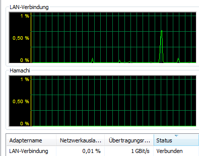

Ich würde erstmal nen anderen speedtest verwenden, bzw mal ne große Datei im heimnetzwerk versenden und im Taskmanager gucken wie hoch die Auslastung ist...
die Herstellerangaben sind, wie auch bei w-lan, nur theoretische Werte, die in der Praxis nie erreicht werden.

Die Auslastung liegt beim herunterladen meist so bei 3-6% und die Übertragungsrate ist dort mit 1GBit/s angegeben.

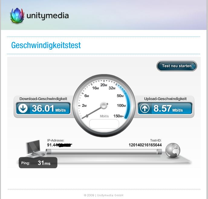

Und warum ist meine Upload rate dann so wie sie sein soll?

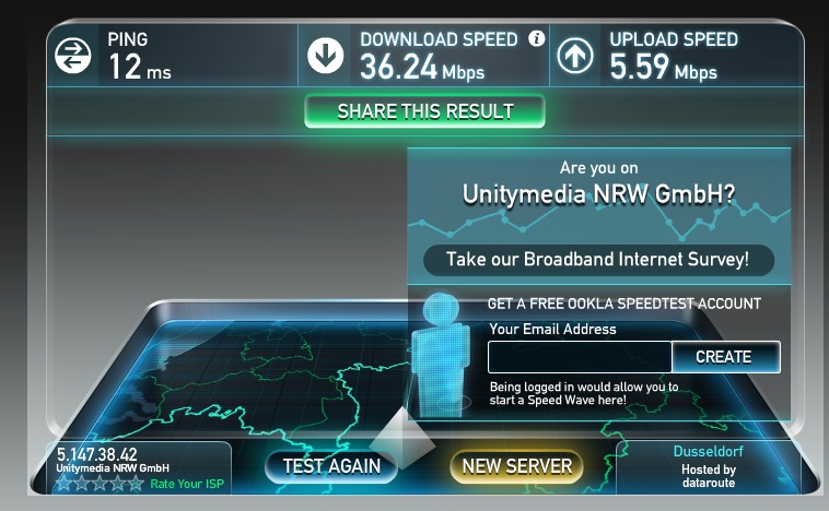

Vermutlich, weil der Testserver der limitierende Faktor ist. Ich habe gerade mit meiner Telekom 50mbit leitung einen Test gemacht und bin dabei reproduzierbar auf 30mbit down und gut 8,5 mbit upload gekommen.
Probier ggf www.speedtest.net :)
6% sollten einen Datendurchsatz von ca 60mbit bedeuten, was der Angabe in der Software schon näher kommt...
