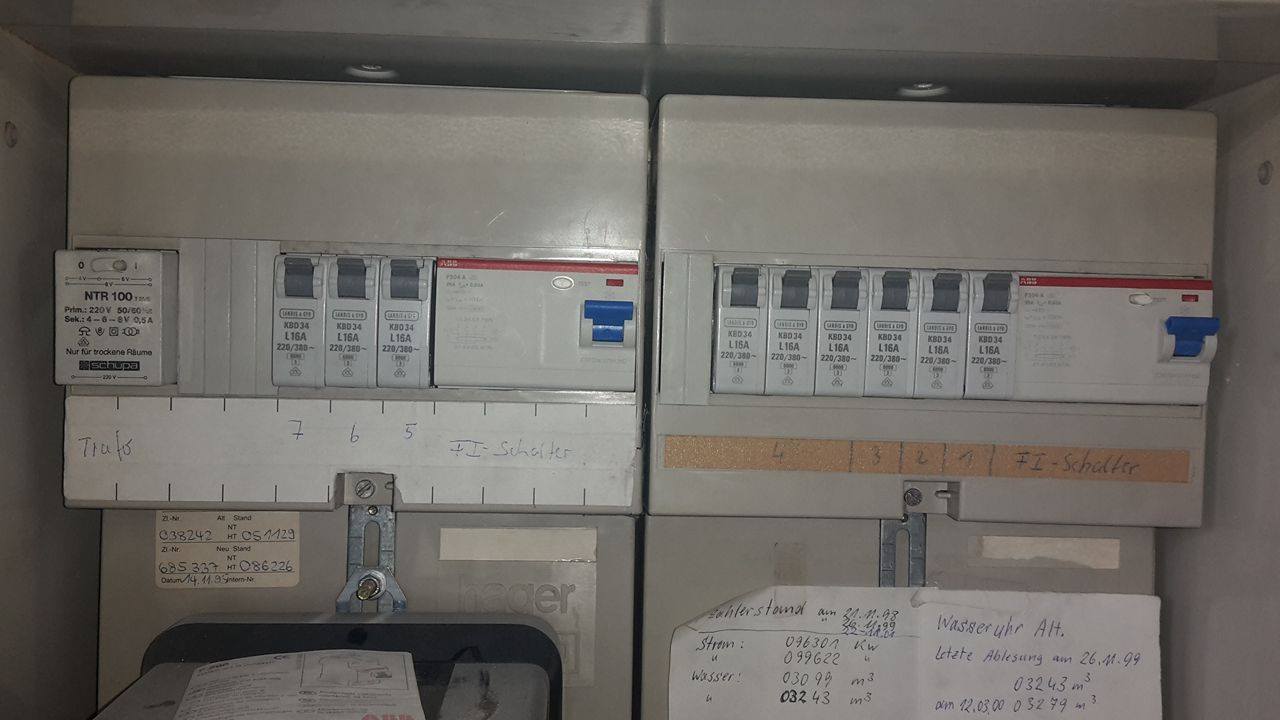

Evtl. hilft das weiter 5 ist der router und 2 ist mein zimmer

Das mit den Bild ist nett gemeint, hilft aber nicht weiter.
Probiere es einfach aus oder lasse vorher eben einen E-Techniker auf die Verkabelung innerhalb des Kastens schauen.

Das einfachste ist wenn du die Phase für dein Zimmer auf die gleiche wie die beim Router umklemmst. (nur Elektriker).
Vermutlich ist bei dir der Leitungsschutzschalter kurz LSS 1 auf Phase 1, LSS2 auf Phase 2, wie auch LSS5 auf Phase 1.
Würde mal sagen, das kannste vergessen. Sieht so aus, als ob es verschiedene Phasen sind. Mehr könnte ich nur sagen, wennde die adeckung abnehmen würdest. ABER!!, wennde kein elektriker bist, LASS ES!!

@ über mir: bei der Große isses nen 3Phasenzähler

Da 4-polige Fi verbaut sind muss es Drehstrom sein, aber wie schon geschrieben, da keiner weiß wie geklemmt wurde kann man an Hand des Bildes nichts sagen.
