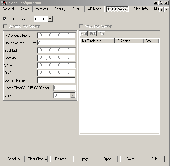

Hallo, ich habe im Netzwerk einen Zyxel-Router und eine Fritzbox. Beide liefern Gateways (.001 und .003) im selben Heimnetz. Einige Rechner sind über die Fritzbox im www, andere über den Zyxel-Modem. Es gibt mit dem Zyxel ein WLAN, sowie 2 DLINK-APs und von der Fritzbox noch etwas. Jetzt möchte ich die DLINK-WLan über die Fritzbox ins www schicken, weil ich dort für Gäste und Kinder besser die Nutzung kontrollieren kann als mit dem Zyxel. Es soll aber alles EIN Netzwerk sein.
In der DLINK-Konfiguration gibt es allerlei Möglichkeiten, aber da, wo ich Gateways eingeben kann, wirkt es irgendwie nicht, oder ich traue mich nicht:
z.B. DHCP-Server: kann ich aktivieren oder nicht, dann gibt es darunter ein Dynamic oder Static Pool-Setting, aber ich weiß nicht, wie ich jetzt zum Beispiel verhindern kann, dass meine 4-jährige Tochter zulange im Darknet surft (?), also wie ich ihren Zugang kontrolliere über die Fritzbox. Der unter dem Reiter GENERAL für diesen AP eingetragene Gateway wird offensichtlich nicht genutzt, zumindest erkenne ich in der Fritzbox keinen Verkehr.

Ich vermute, daß ich etwas einstellen muß, aber was?

Was den Threadtitel und die darin enthaltene Frage betrifft kann man nur sagen, dass ein Access Point nix zu irgendeinem Gateway leitet. Ein AP ist nur eine Eingangstür für das Netzwerk. Wohin ein Gerät dann innerhalb des Netzwerks geht, ist dem AP schnuppe. Selbst wenn der AP selbst ein Gateway eingestellt hat, ändert das nichts für die verbundenen WLAN-Geräte, weil der AP die Datenpakete nur 1:1 durchreicht - zu dem Ziel, an das der Client die Pakete geschickt hat. Die eigene Gateway-Einstellung eines APs dient seiner eigenen, direkten Internetverbindung, um zB Updates aus dem www laden zu können.

Am Dlink WLAN musst du nichts einstellen. Der leitet den DHCP Request an die FB weiter.

Okay, jetzt habe ich verstanden: am AP sind zwar Felder für einen Gateway in allerlei Menuepunkten vorgesehen, aber die haben keine Bedeutung für die Durchleitung vom Client zum Netzwerk, nur umgekehrt vom www auf den AP. Der Menupunkt DHCP-Server in der AP-Konfiguration ist also völlig uninteressant für mich? (Für was denn dann?).
Für jemanden der getrennte Netze haben will, z.B: WLAN Gastnetz oder für Smart Home Geräte oder andere IoT Sachen.
