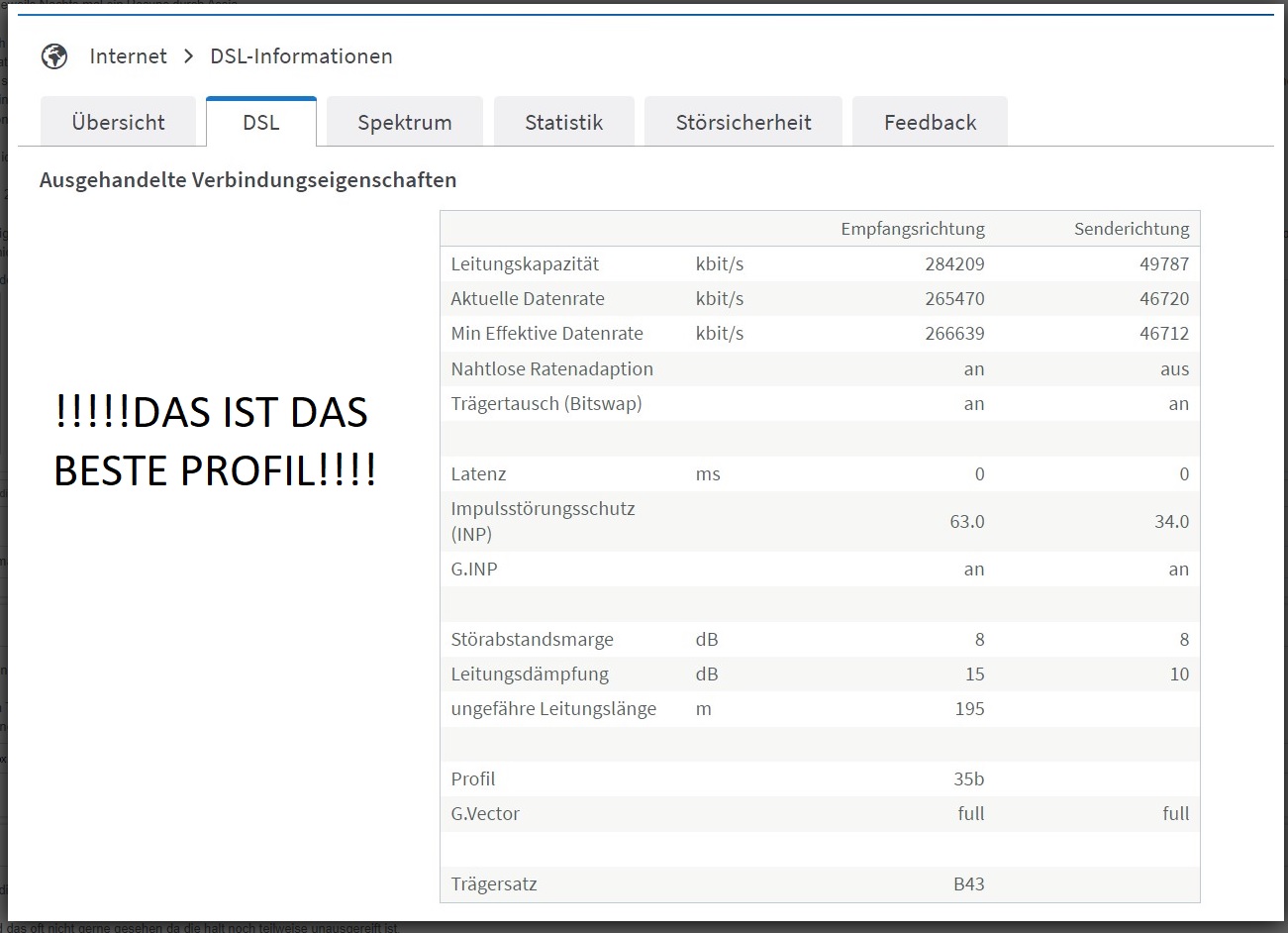

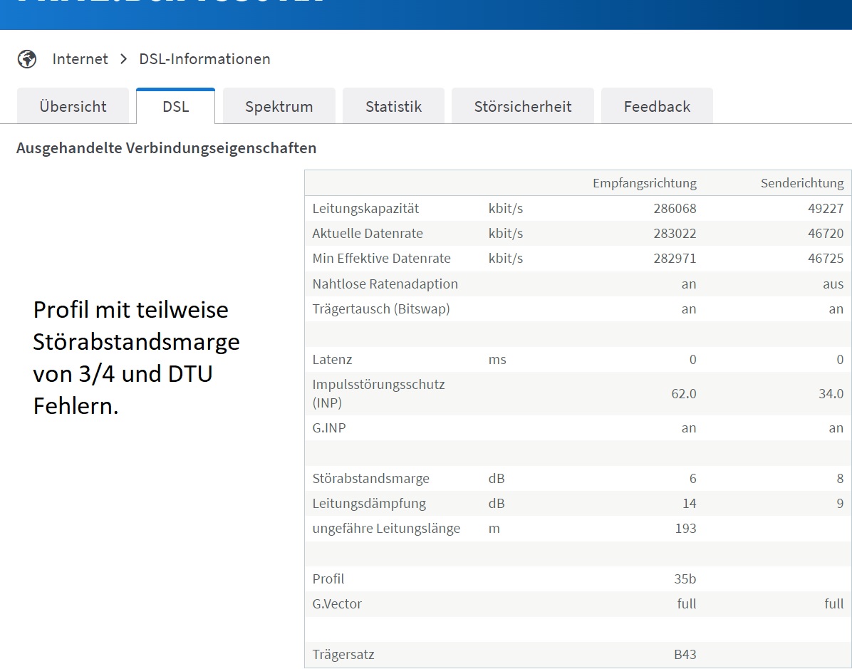

Ich hatte bis vor kurzem noch Internet Probleme durch defekte am Kabel auf der straße, DLM/ASSIA hat eingegriffen und auf 262 gestellt, dadurch ging die störabstandsmarge auf 8 und es gab keine u nkorrigierten fehler. 2 wochen war die leitung stabil und jetzt ging gestern der resync um 5 uhr und die leitung wurde um 20 mbit hochgestuft. Jetzt geht teilweise die störabstandsmage auf 4/5 runter und es kommen unkorrigierte fehler natürlich nicht viel aber sie waren vorher nicht. D.h die leitung rennt am maximum.
Kann 1&1 bzw telekom mich auf das Profil zuvor stellen oder geht nur 200 mbit bzw 250 (offen)? oder gibts da so zwischenprofile?

265 ? also so wie oben auf dem Screen? ja genau das will ich ja, das ist ja die Frage ob das geht.^^ weil aktuell ist er ja auf 282 was zu sehr schlechten Werten führt.
Glaub wir sprechen bisschen aneinander vorbei, was ich mir wünsche ist dass der provider das 265er profil FESTE einstellt, ist sowas möglich? (gebucht ist 250 mbit)
