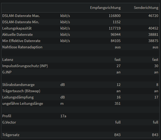

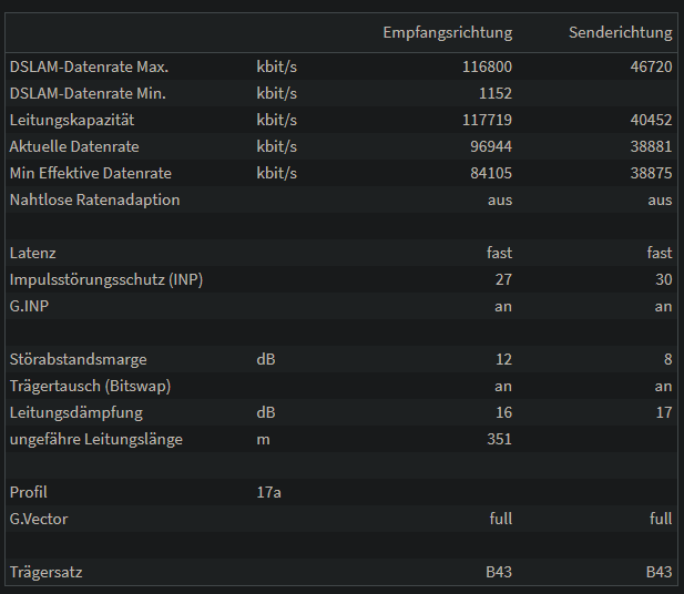

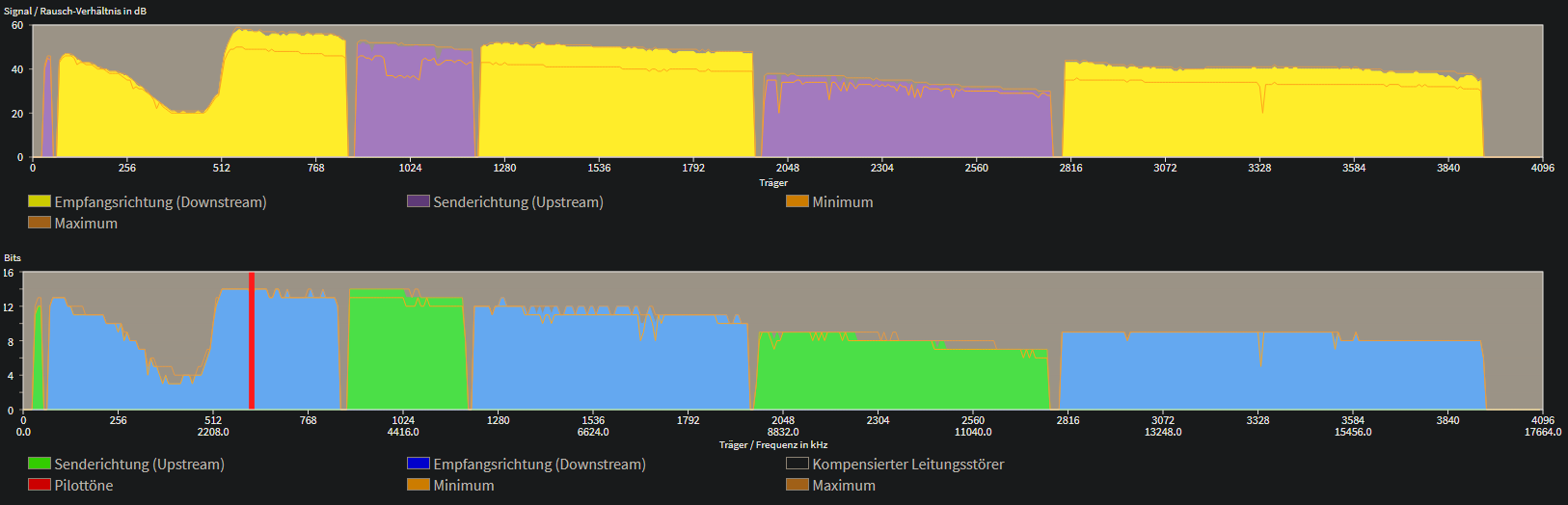

IliadZenith schrieb:
Ich denke immer noch das bei meinem Anschluss auch eine Variante von DLM aktiv ist, obwohl keine Profilgrenze vorhanden ist.
Kannst du dazu nochmal deine DSL-Werte posten (Screenshots aus dem Router)?
Am besten wäre natürlich eine Fritzbox o.ä. um möglichst viele Werte betrachten zu können.
Es wird anscheinend die Sendeleistung während des Handshake auf den Vectoring Trägern zurückgehalten um einen künstlich niedrigeren Sync mit mehr Reserve zu erzwingen. Effektive habe ich 6/6 dB während des Handshake und kurz später dann aber 12/8. Grund dürften kurze und vereinzelt auftretend Störphasen sein.
Es ist bei Vectoring (mittlerweile?) normal, dass nach dem Sync. die Leitungskapazität/der SNR etwas ansteigt.
Bin nicht ganz sicher ob das schon immer so war, aber habe ich in letzter Zeit häufiger beobachtet.
Sehe da aber keinen wirklichen Zusammenhang zu Assia/DLM.
Ich hatte ja schon bei AVM nachgefragt, aber es ist angeblich von ihrer Seite alles OK und ich denke bei O2 brauche ich es erst gar nicht zu versuchen. Habe wie gesagt auch schon andere FB und Einstellungen probiert.
Welche andere FB?
Screenshots von der auch zur Hand?
Müsste man sich ggf. andere Anschlüsse auf dem gleichen APL/DSLAM anschauen oder schauen ob Assia da tatsächlich was gemacht hat.
