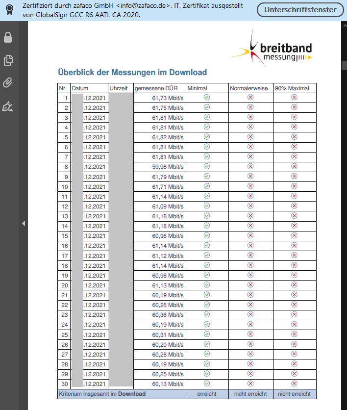

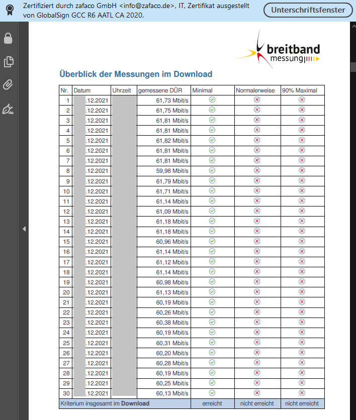

Wenn man grundlos (Kabeltausch, Routerneustart oder kurzzeitiger Störer) für ein paar Wochen gedrosselt wird, könnte man mal eben eine Breitbandmessugn über 5 Tage mach und dann nur noch prozentual soviel bezahlen wie auch "durchgelassen" wird.
Mach mal! Ich bin sicher, Dein Erlebnisbericht würde es auf die Newssseite schaffen.
Hab ich doch. Bekomm ich jetzt einen Gummipunkt? Sag bescheid wenn es auf deiner Newsseite ist.
Wie weit bist du?
Nein, hast Du nicht. Du hast nur davon geredet das "man könnte". Deswegen auch kein Gummipunkt.
Sag mal bitte bescheid wenn Du wegen der Minderleistung die monatlichen Entgelte gekürzt hast. Ich bleibe dabei, dieser Erlebnisbericht würde viele interessieren.
