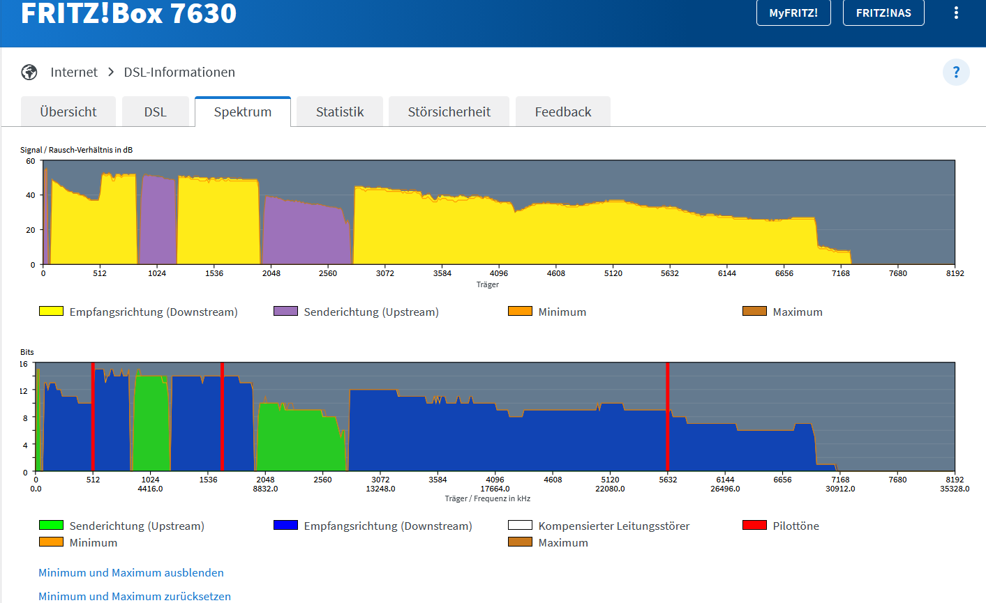

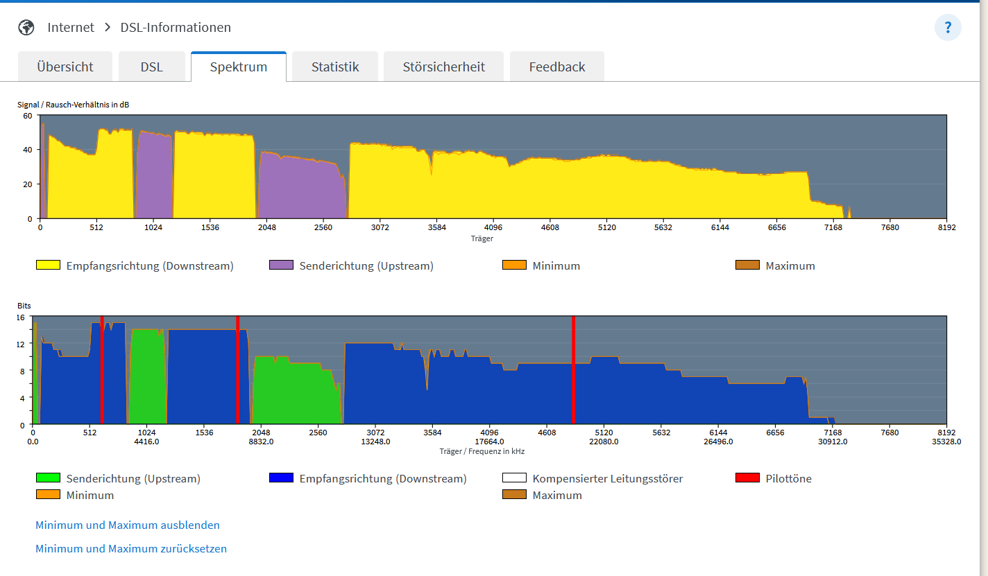

So, meine Leitung ist nciht auf dem geflickten Kabel.
Techniker hat vorher angerufen dass er mich erstmal umklemmt am Verteiler und dann hier aufschlägt, sah dann vor Ort gut aus und am APL hat er auch gemessen und gesehen dass ich nicht auf dem maroden Teil bin, Fritzbox war kurz ab, dann wieder dran und DSLAM und Leitung und was am PC ankommt geben sich nett die Hand.
Mal hoffen dass das dann so bleibt.

Spektrum nochmal posten mit Min/Max.
Dann drücken wir mal die Daumen...

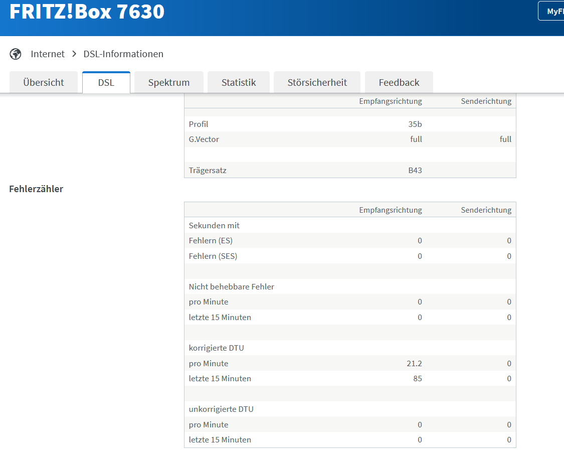

3,5 Stunden hat die Leitung gehalten, Resync.
Bei den Nachbarn alles tutti.
So, war nochmal weg, Sync hat ewig gedauert, Fritzbox fühlte sich ordentlich warm an, hängt eigentlich frei an der Wand.
Habe sie dann mal vom Netz genommen und nun wieder Netz.

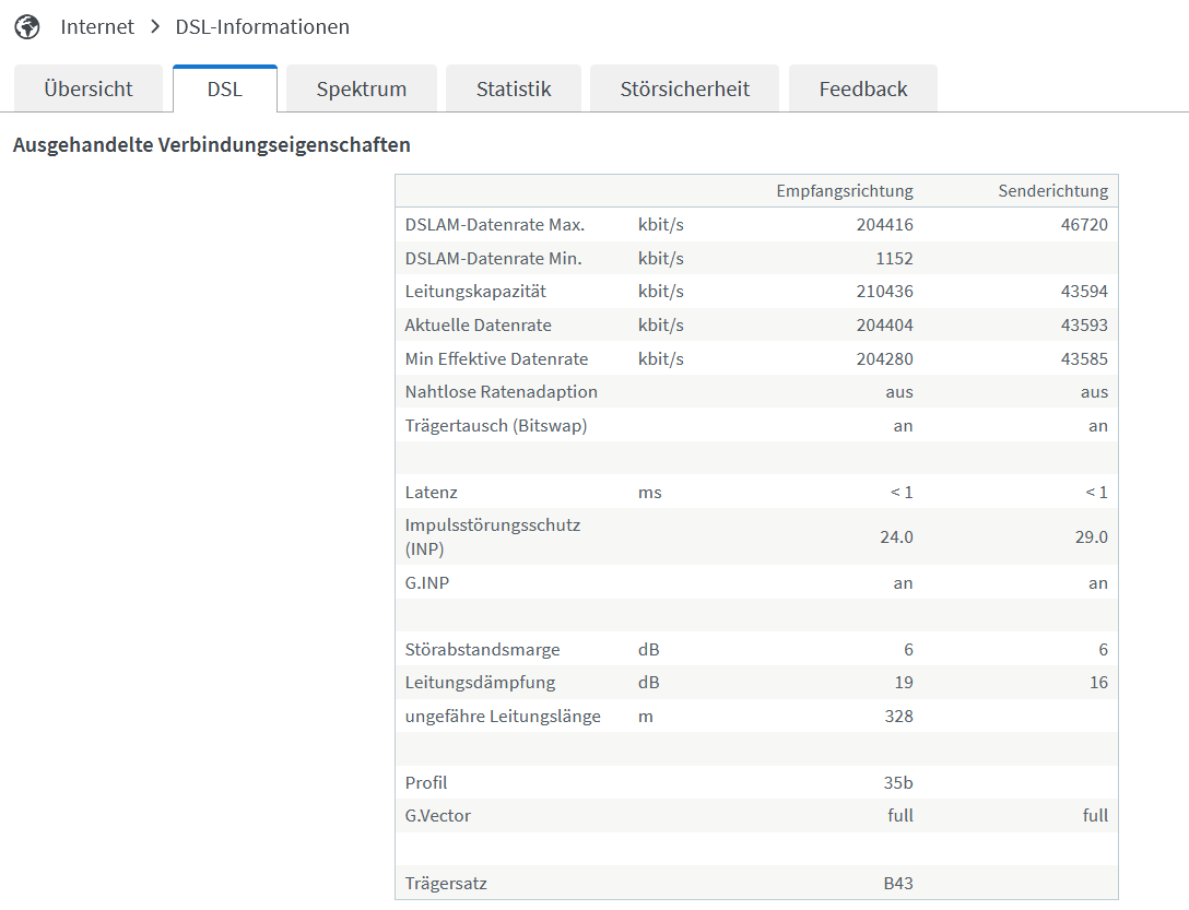

Setz mal eine manuelle datenrate in der fritzbox ein. Nimm mal 190000kbits auf die 10Mbit kommt es nicht drauf an .
oben links auf die 3 striche - hilfe und info - fritzbox support ganz unten - dsl leitungsgeschwindigkeit auf
Upload 40000
Download 190000
Stellen
Ich habe gestern Abend erst einmal den Haken bei letzte DSL Version nehmen gesetzt und beobachte ein paar Tage.
Wenn das nicht hilft danngerne das andere sonst kann man es ja nicht gegeneinander ausschlißen.
Zumindest DLM hat wohl nocht nicht wieder eingegriffen, ist nach oben noch offen.
