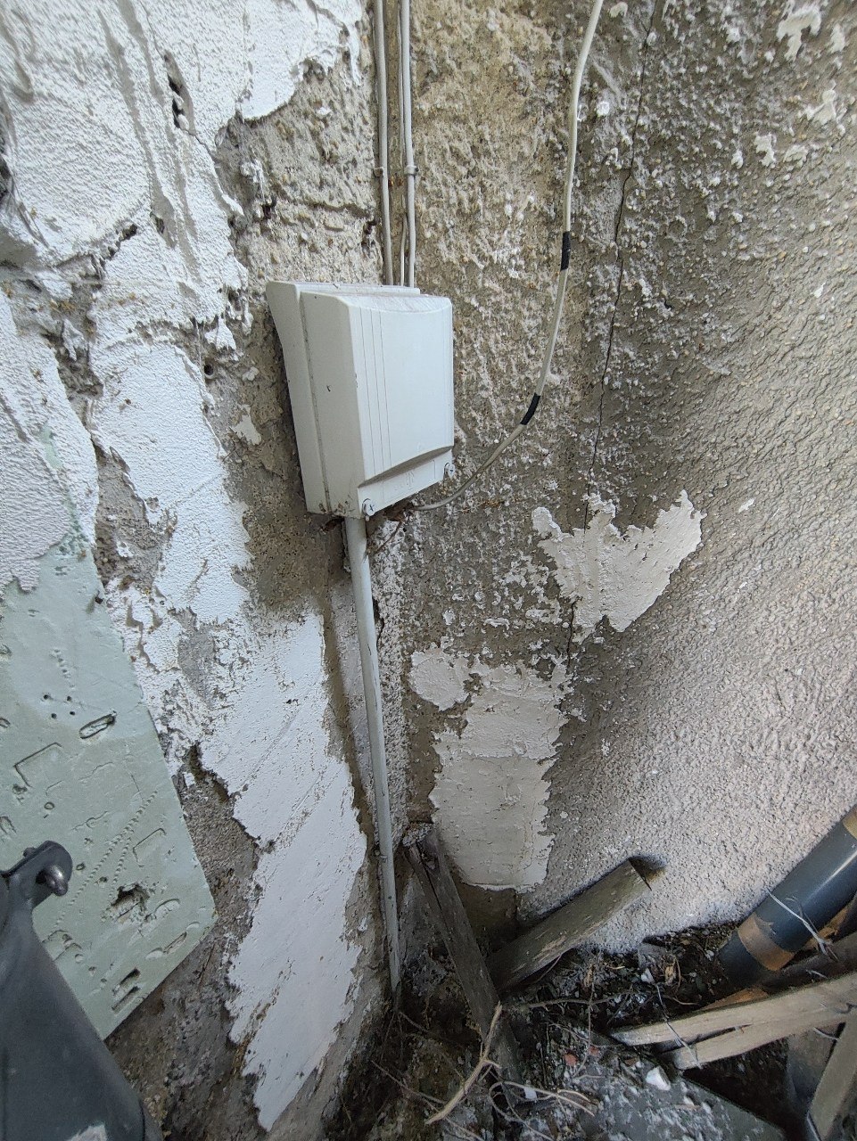

APL ist die Dose am Haus draußen?
Mehrfamilien hier muss ich morgen Mal schauen und kann ich doch eh nich5 einfach dran Rum machen/ öffnen als Mieter, wenn dann bei den anderen 2as ist war es ich.
Zumal ich wenn eh nicht weiß was von 15 Leitungen meine ist.

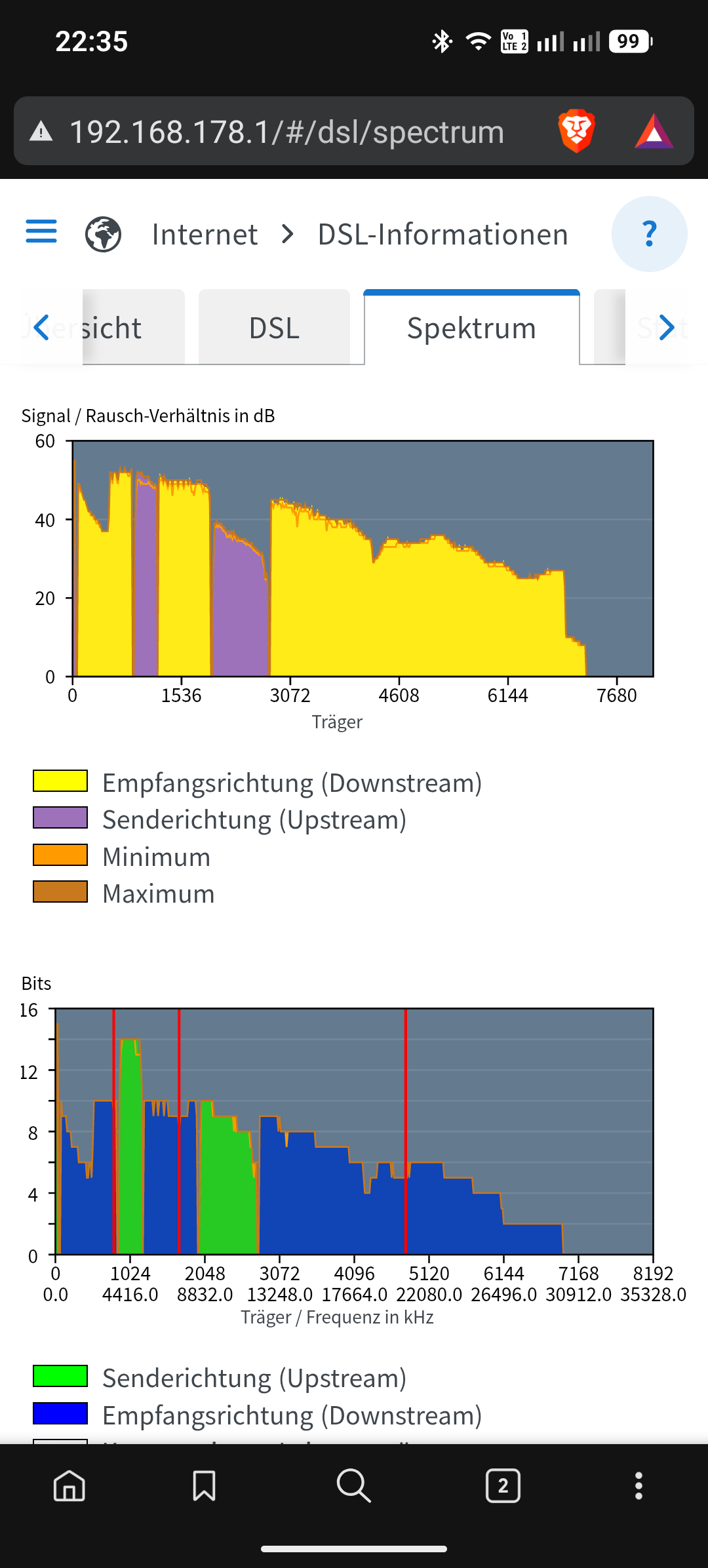

Okay, dann sag doch mal konkret von wo nach wo du was neu gelegt/verbunden hast.
Das Spektrum sieht normal/unauffällig aus.
Gerne mal den Min/Max Schalter unter dem Graphen anklicken und dann nochmal Screenshot machen wenn der Anschluss ne Weile lief.
3 DTUs finde ich jetzt nicht herausragend viel.

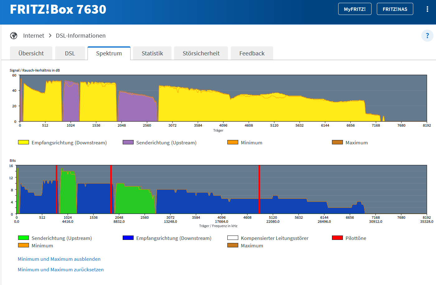

Die Temperatur ist dem Kabel an sich egal, aber an Kontaktstellen könnte die Hitze zu einem Wackelkontakt führen. Das würde dann ggf. auch zu Abbrüchen führen.
Wie man den Graphen interpretiert ist jetzt nicht 2 Sätzen erklärt. Dazu ggf. mal etwas googeln.
Vergleich einfach die 2 Bilder von jetzt, wo es normal aussieht, mit späteren Screenshots.
Wenn es wirklich auffällig ist, sind die Unterschiede auch gut sichtbar (auch ohne Mikroskop), wenn man die Bilder übereinander legt.

btw, Spektrum in groß vom PC vergessen vorhin:

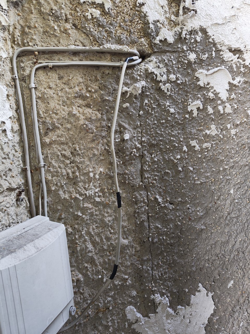

Ist das deren Sache oder die des Eigentümers da nach dem APL?
Komplett bis hinter in die Wohnung wäre spaßig unter Putz durch Wände im Altbau.
Kann man nicht das bescheidene Stück bis hinter die Wand wo es drin verschwindet im anschließenden Raum abschneiden und vom APL bis hinter die Wand das Stück im freien mit ner neuen, wertigen STück Leitung drinen anklemmen?
Das wäre prinzipiell über sog. wasserdichte Scotchlok-Kabelverbinder mit Geläüllung möglich. Es würde ggf. schon testweise genügen, die momentan mittels Isolierband zusammengeflickte Leitung an diesen Stellen mittels dieser Scotchlok sauber zu verbinden.

Da braucht es aber einen für jeden Anschluß?
Liegen ja sicher noch zwei drei Nachbarn mit drin.
- Dez. 2020
- 3.030
Auf dem Foto ist doch gar nicht erkennbar, welches dein Kabel ist?
Unterputz wird der Telekom Techniker gar nichts legen.
Auswechseln bis nach innen, wenn sich das Kabel nach innen durchziehen lässt wäre ggf. denkbar.
DSL Messwerte draußen am APL und drinnen an der TAE vergleichen, dann weiß man auch ob es sich lohnt da was zu erneuern.
Du solltest dich selbständig machen im Fachbereich Ferndiagnose.rentek schrieb:Da muss eine neue Endleitung zwischen ALP und TAE gelegt werden. Melde das an 1&1, am besten mit diesen Bildern.

Also ich habe als ich das FLickekabel gesehen habe einmal kurz versucht den harten Knick oben ein wenig zu begradigen und bin kurz drauf in der Fritte gewesen:
739 unkorrigierte DTU in den letzten 15 Minuten.
Davor und danach maximal einer bis eben keiner.
Die739 waren dann doch wohl von dem Moment als ich die Finger am Kabel hatte.
Wird sich morgen dann zeigen wenn der Techniker kommt.
