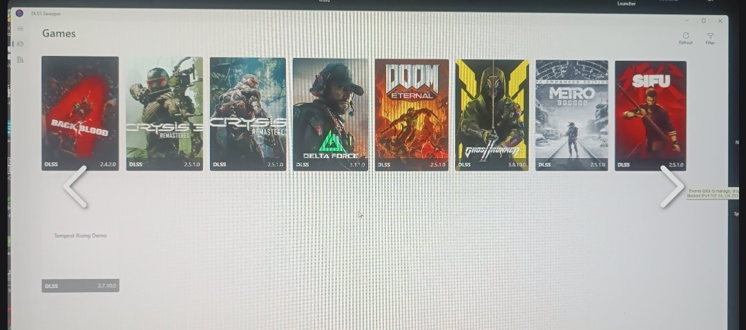

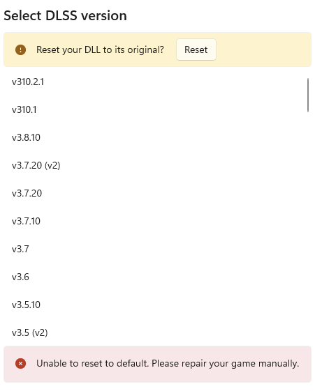

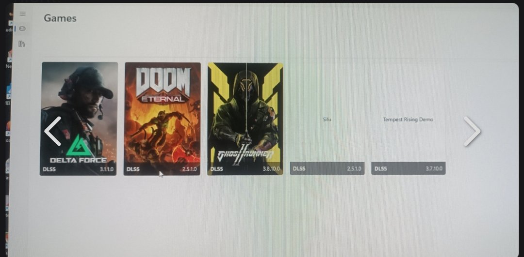

Habe heute die neue Version installiert die 1.1 aber irgendwas scheint da nicht sauber zu laufen. Bei der 1.0.5 habe ich folgendes Bild. 9 spiele. Mit der 1.1 habe ich nur noch fünf Spiele und wenn ich auf refresh gehe schließt sich das Programm. Das passiert bei der 1.0.5 nicht.

Habe mir heute auch die 1.1.1.0 installiert bzw. ein Update gemacht. Habe bei mir keine Probleme. Spiele werden jetzt Unterteilt, Epic, Steam, Xbox.
Es gibt gerade täglich Updates vom Entwickler. Der bekommt das noch in den Griff!Mongoo schrieb:Habe heute die neue Version installiert die 1.1 aber irgendwas scheint da nicht sauber zu laufen. Bei der 1.0.5 habe ich folgendes Bild. 9 spiele. Mit der 1.1 habe ich nur noch fünf Spiele und wenn ich auf refresh gehe schließt sich das Programm. Das passiert bei der 1.0.5 nicht.

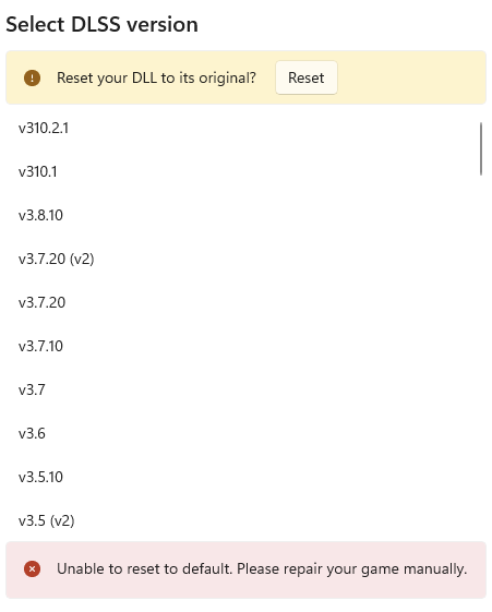

Naja also natürlich hab ich DLL Swapper weiterhin im Auge, ohne Probleme würde ich nicht sagen, 2 mal fehlte gestern die Möglichkeit zu resetten und ich musste die Originaldatei erst laden, das hat per Swapper solange gedauert das ich die Datei schneller bei Techpowerup runtergeladen und ersetzt hatte.
Wenn es denn wieder gut läuft kommt auch wieder ein Link rein.

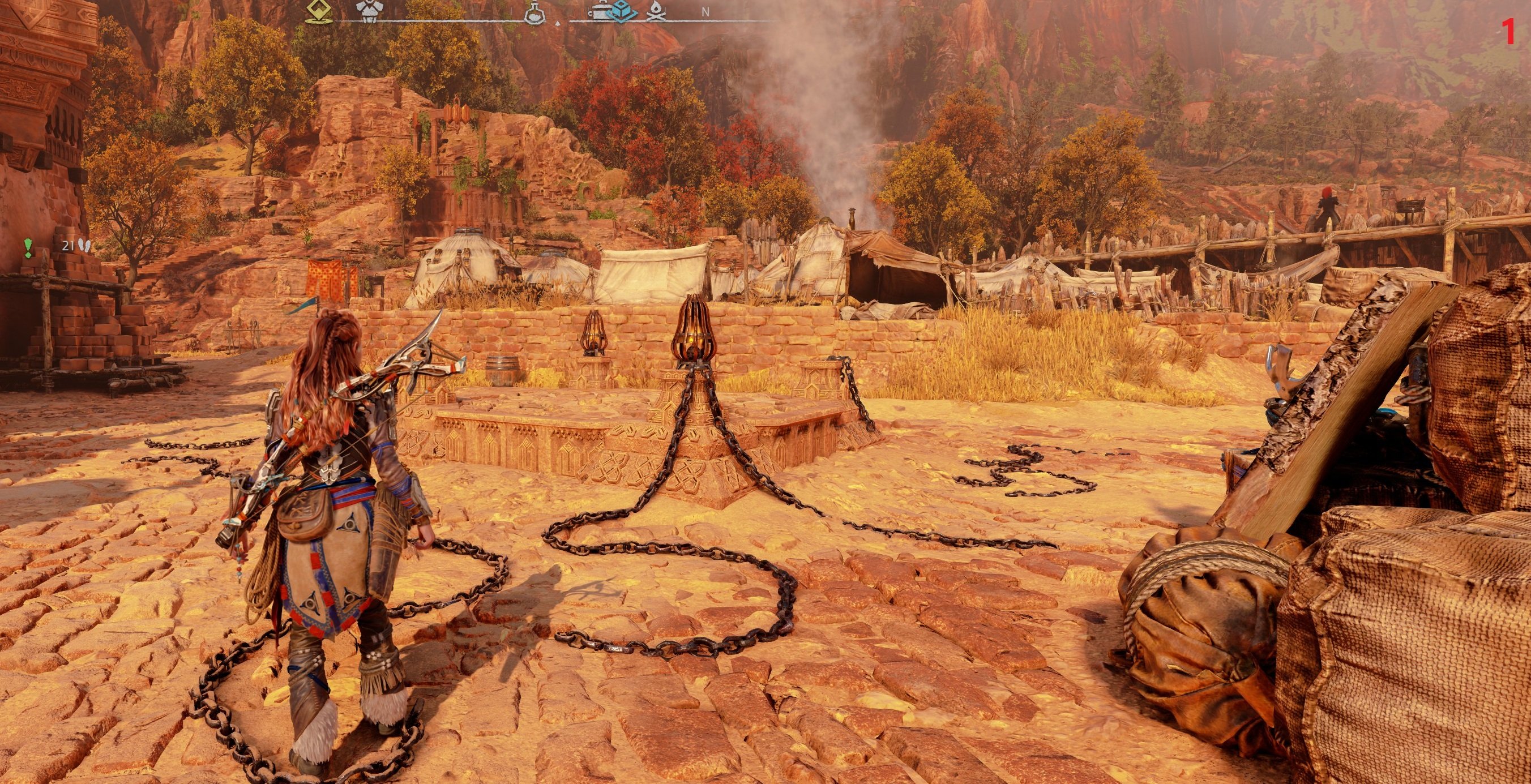

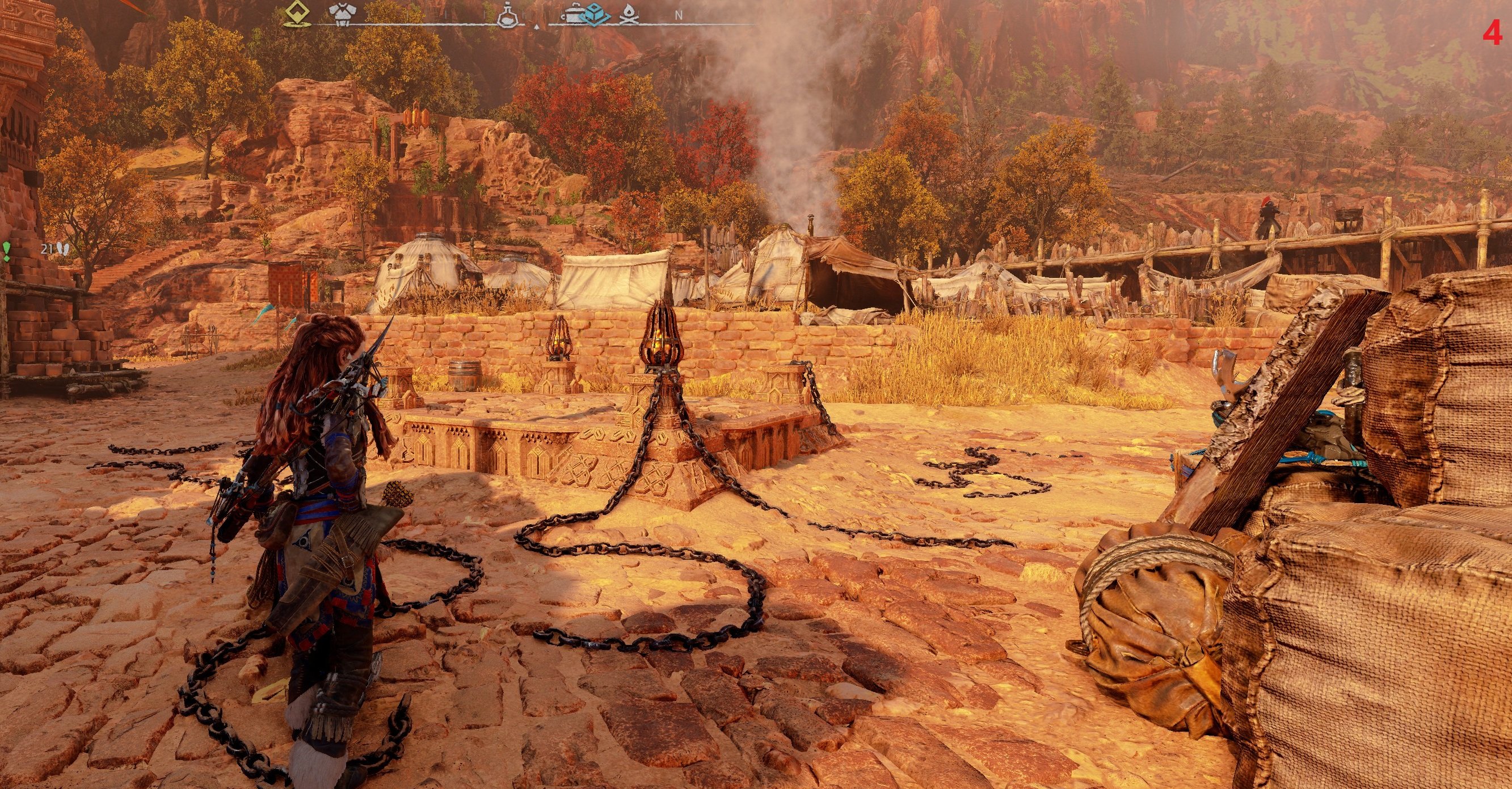

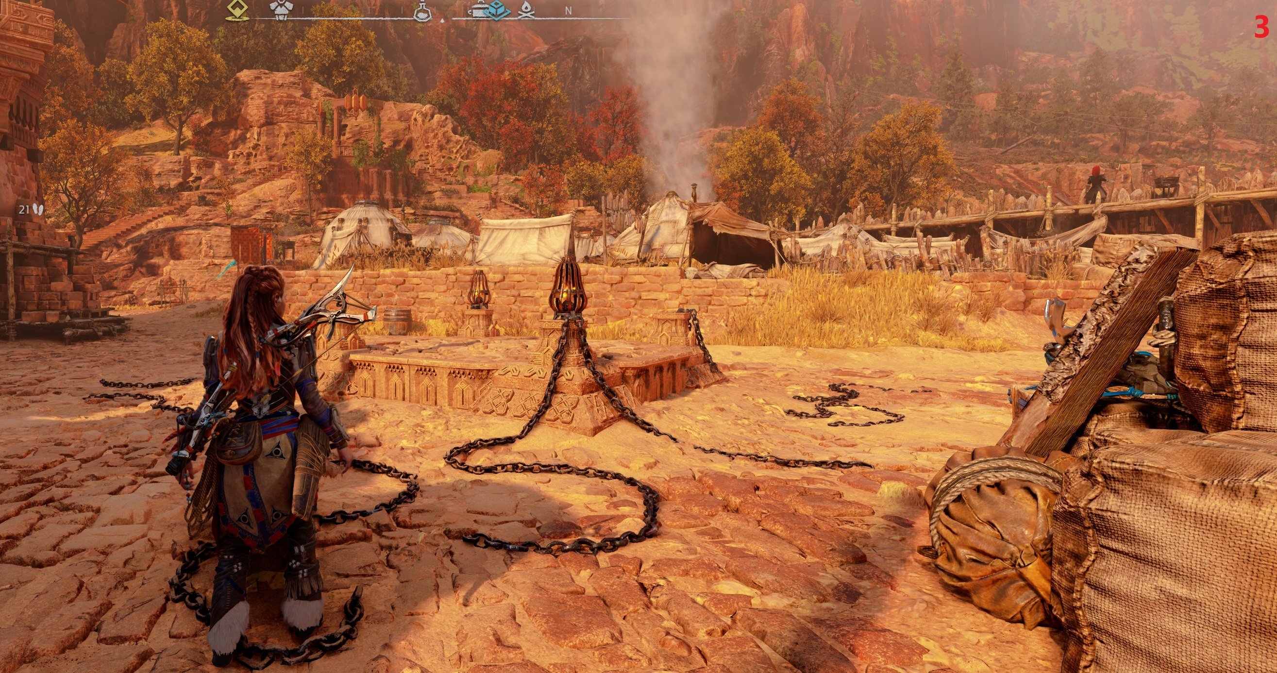

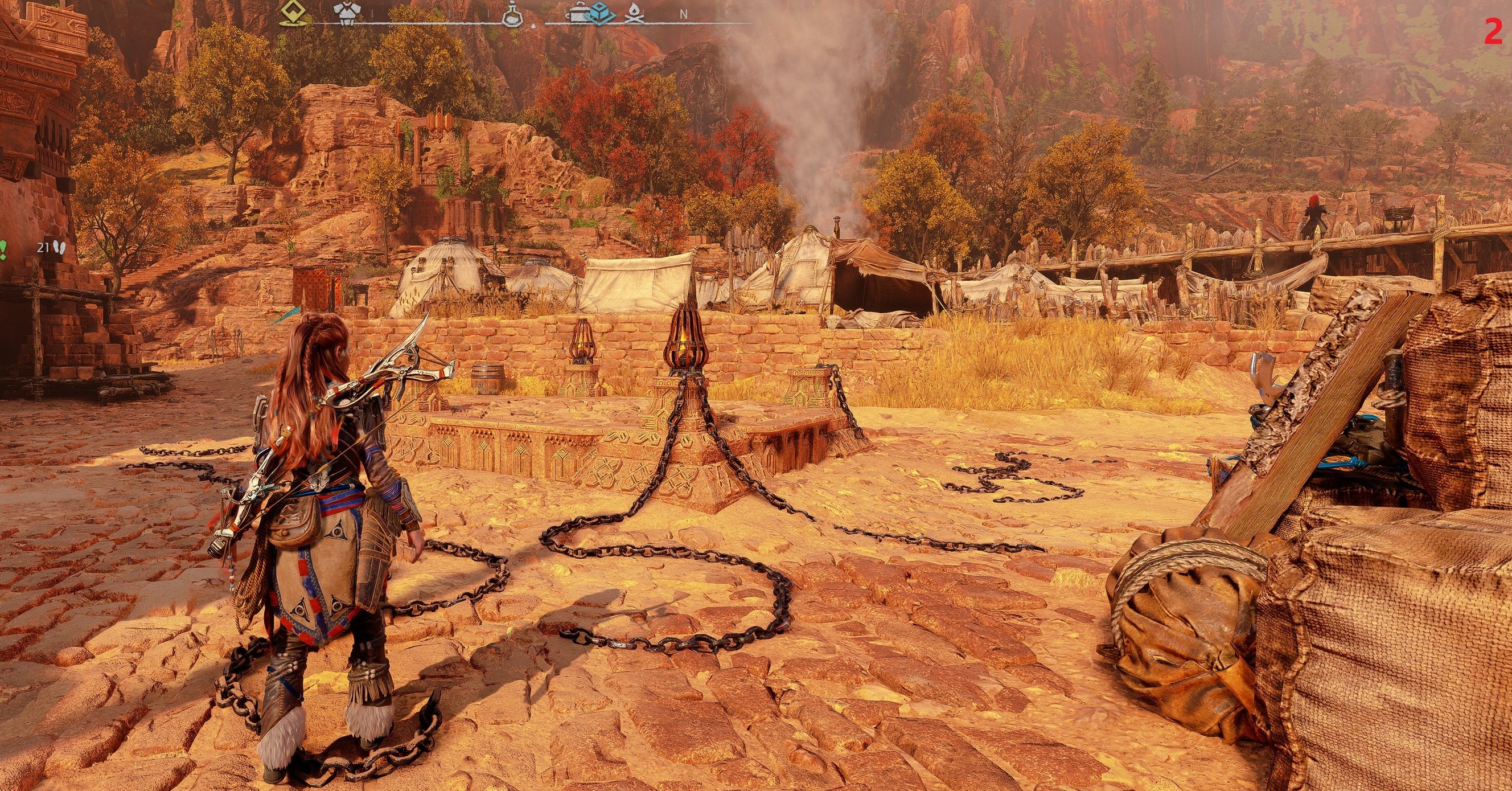

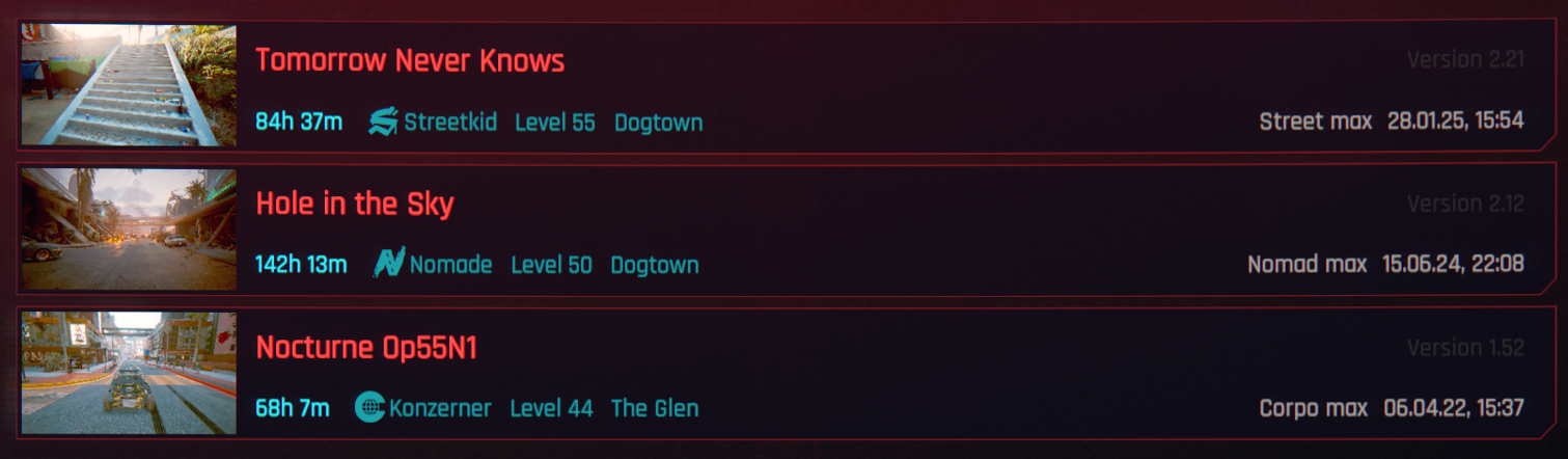

So hab mal den Screenshotordner aufgeräumt und mal bei den CP 2077 Saves aufgeräumt, weil die Cloud schon wieder voll war. Alles blitzblank, hat Zeit gekostet (über 400 Saves in 4 Jahren
daher erst heute der angedachte Blindtest.

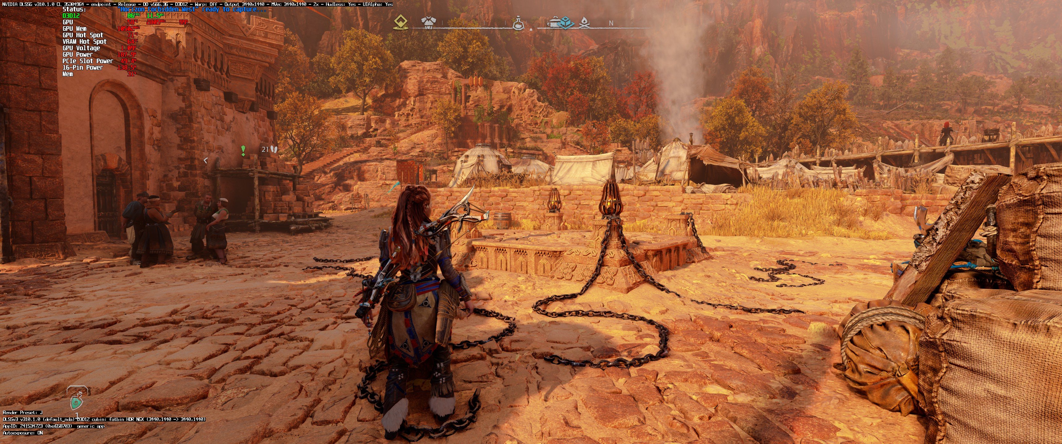

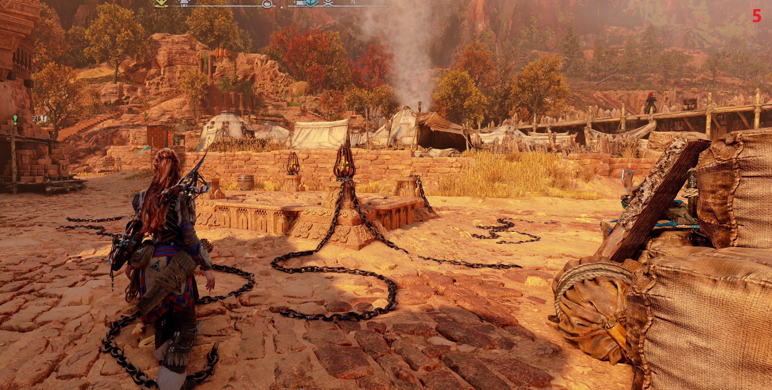

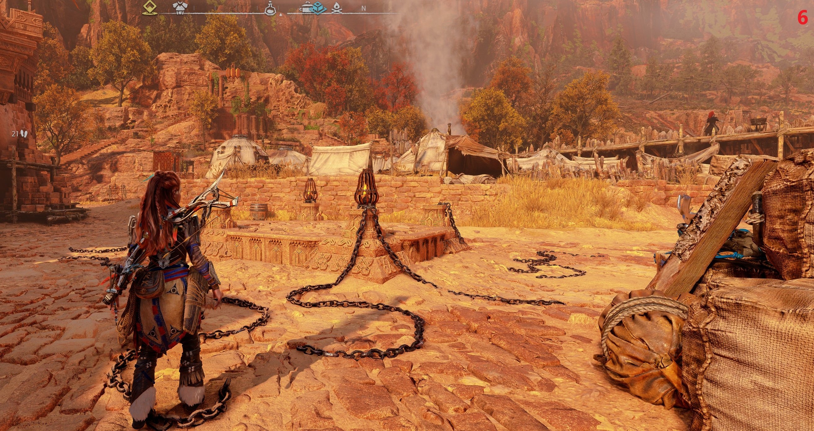

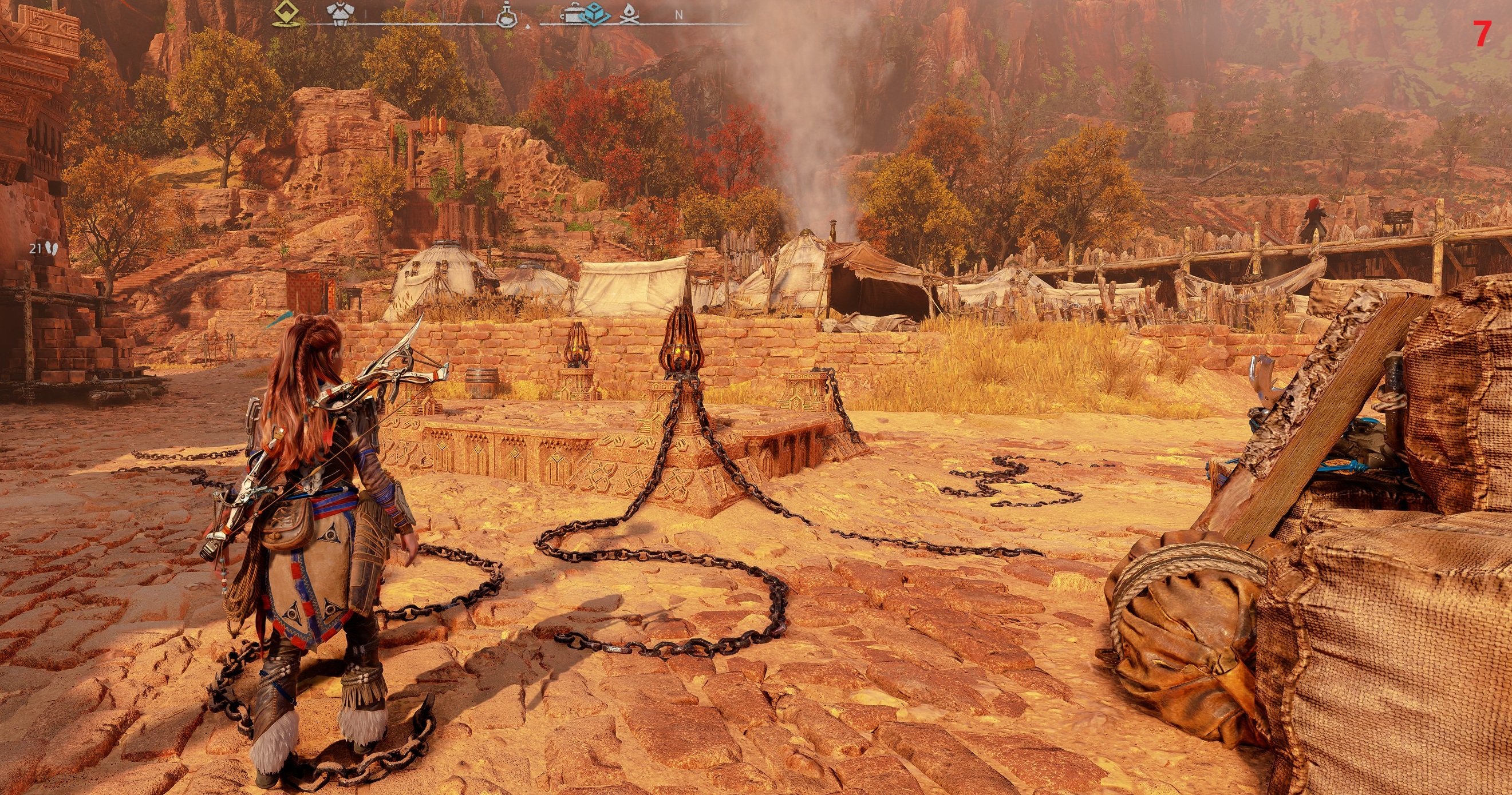

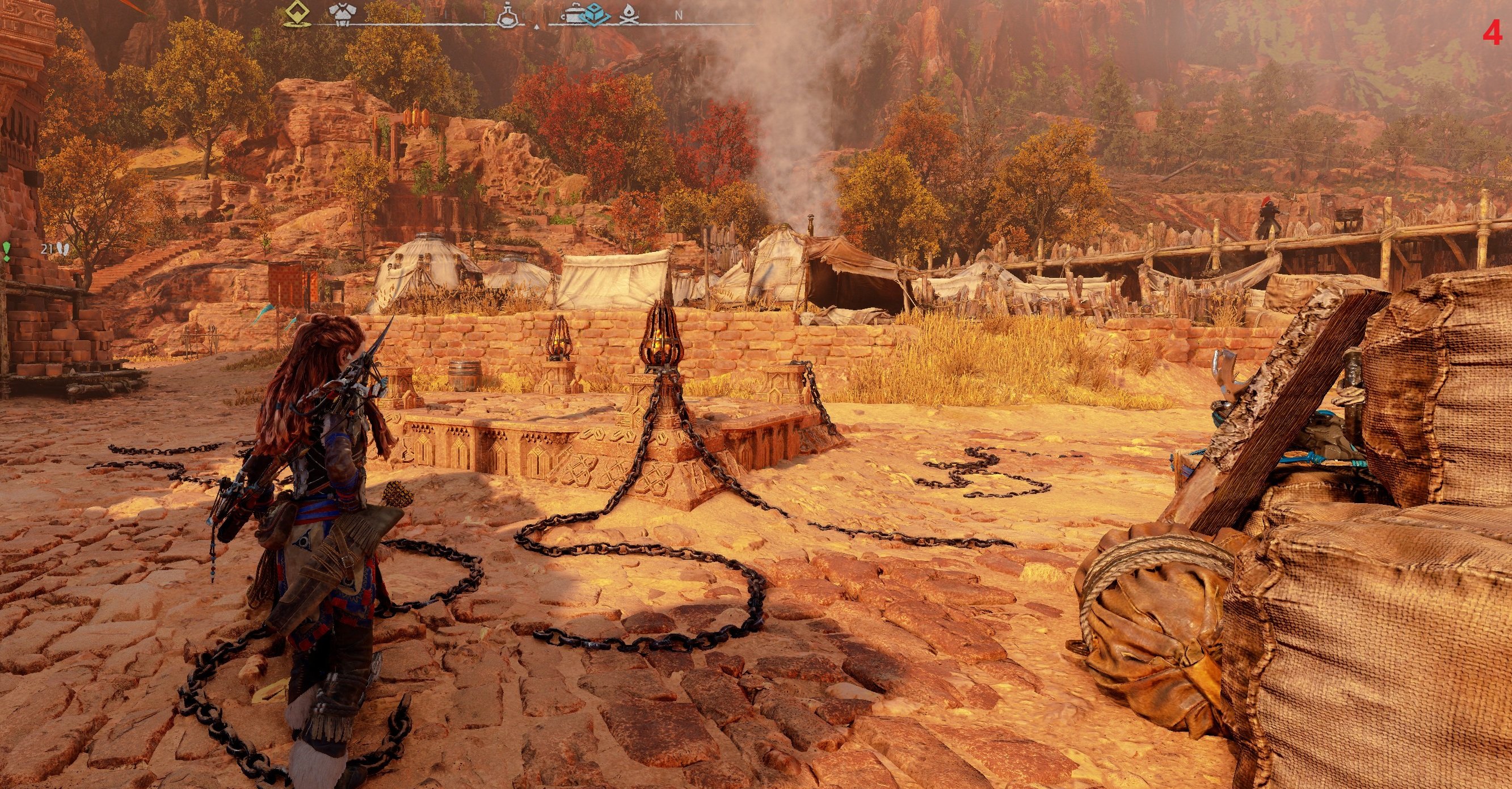

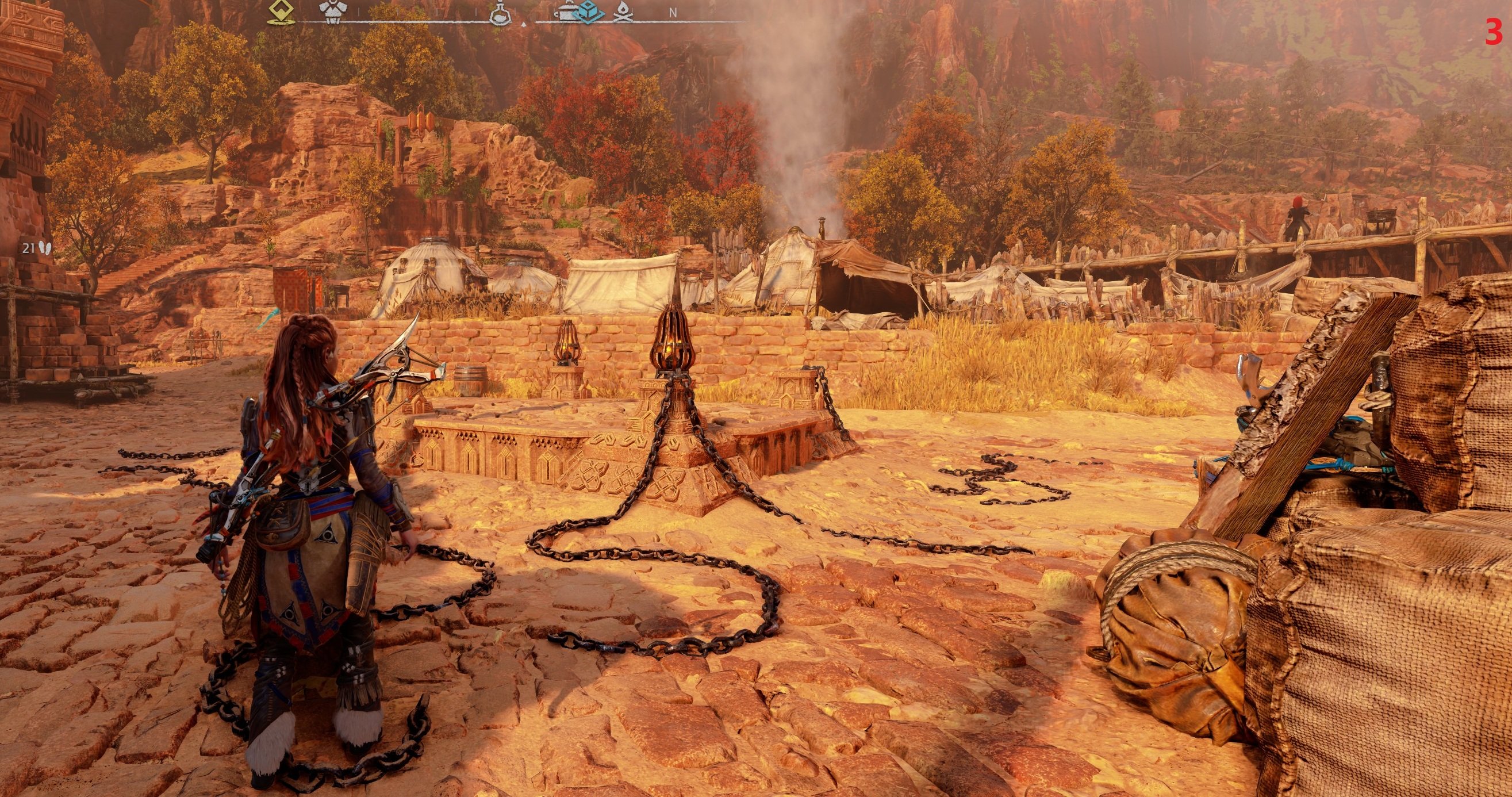

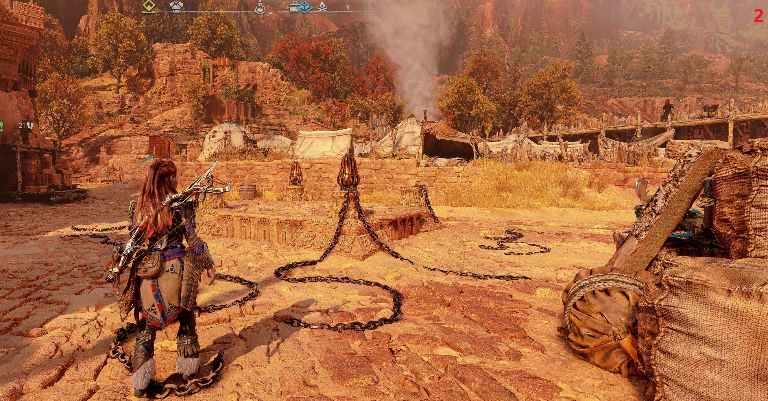

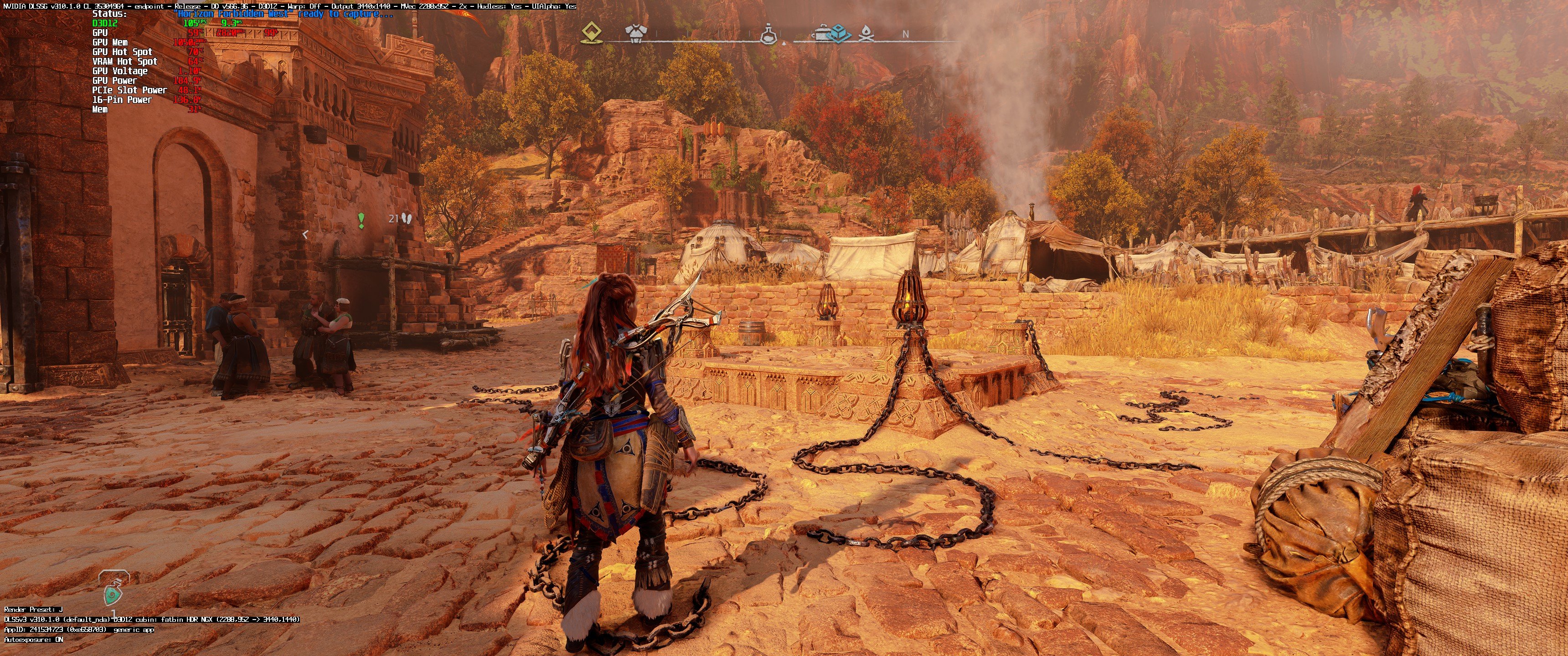

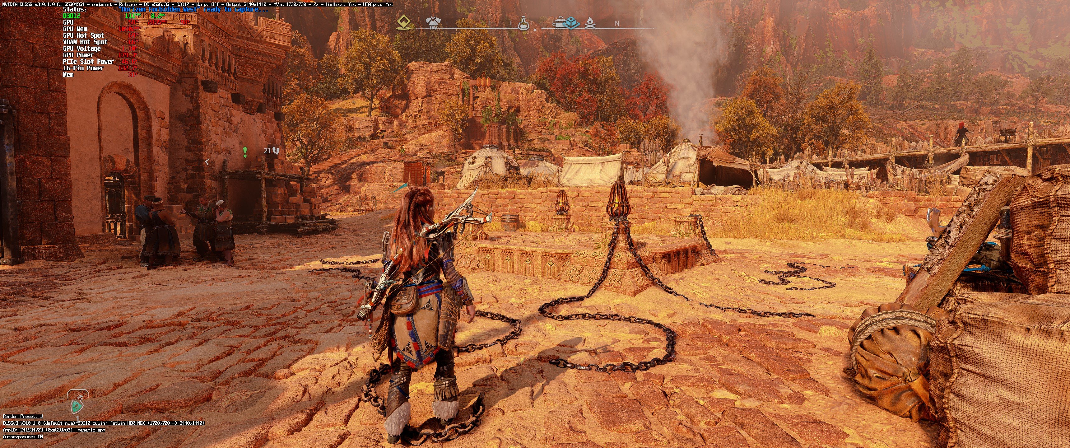

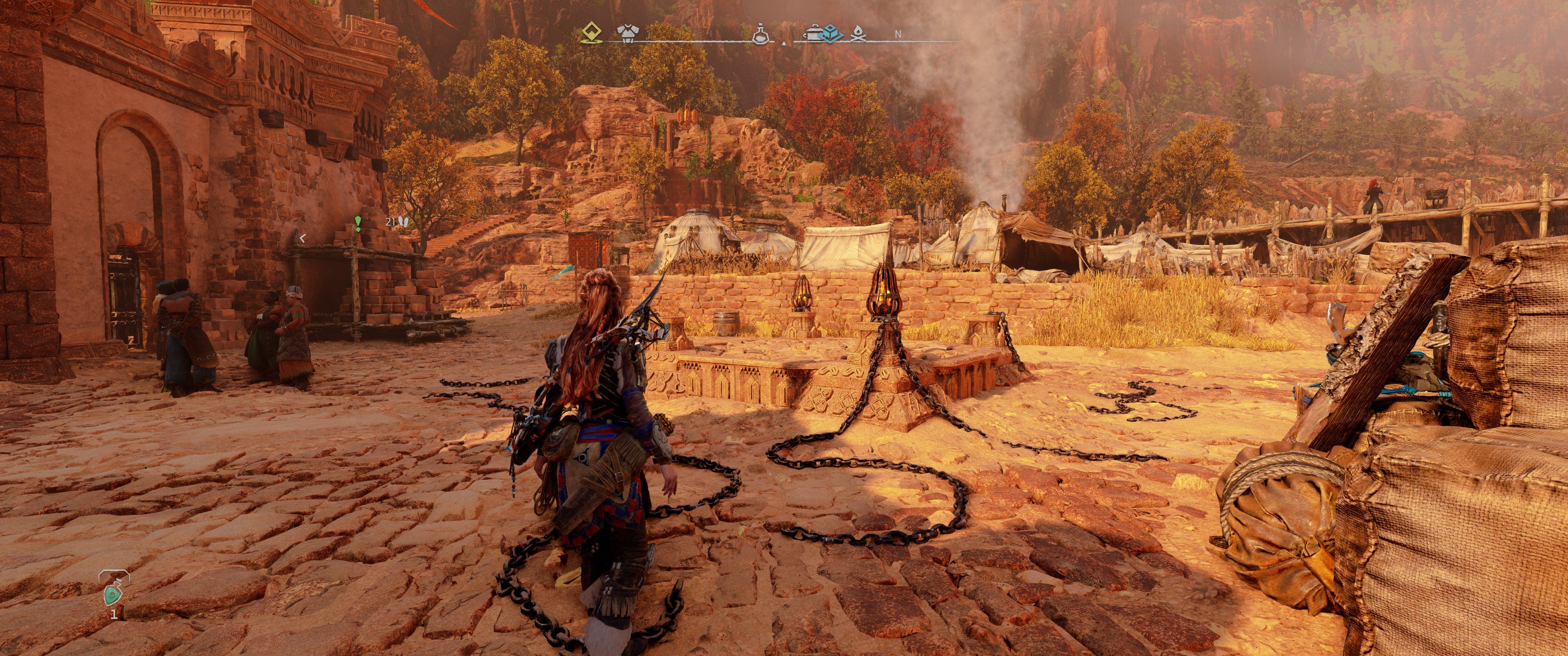

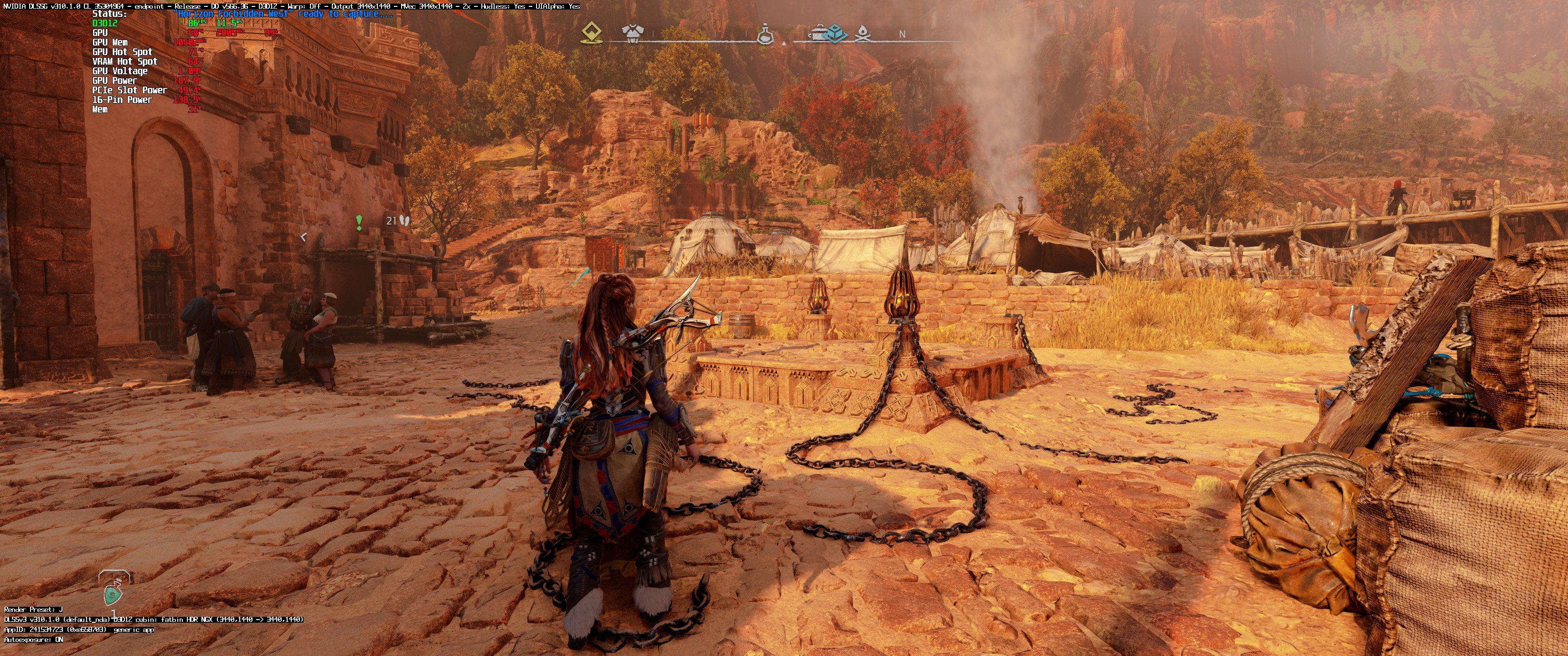

Bild Nr. 2 sieht am besten aus finde ich.

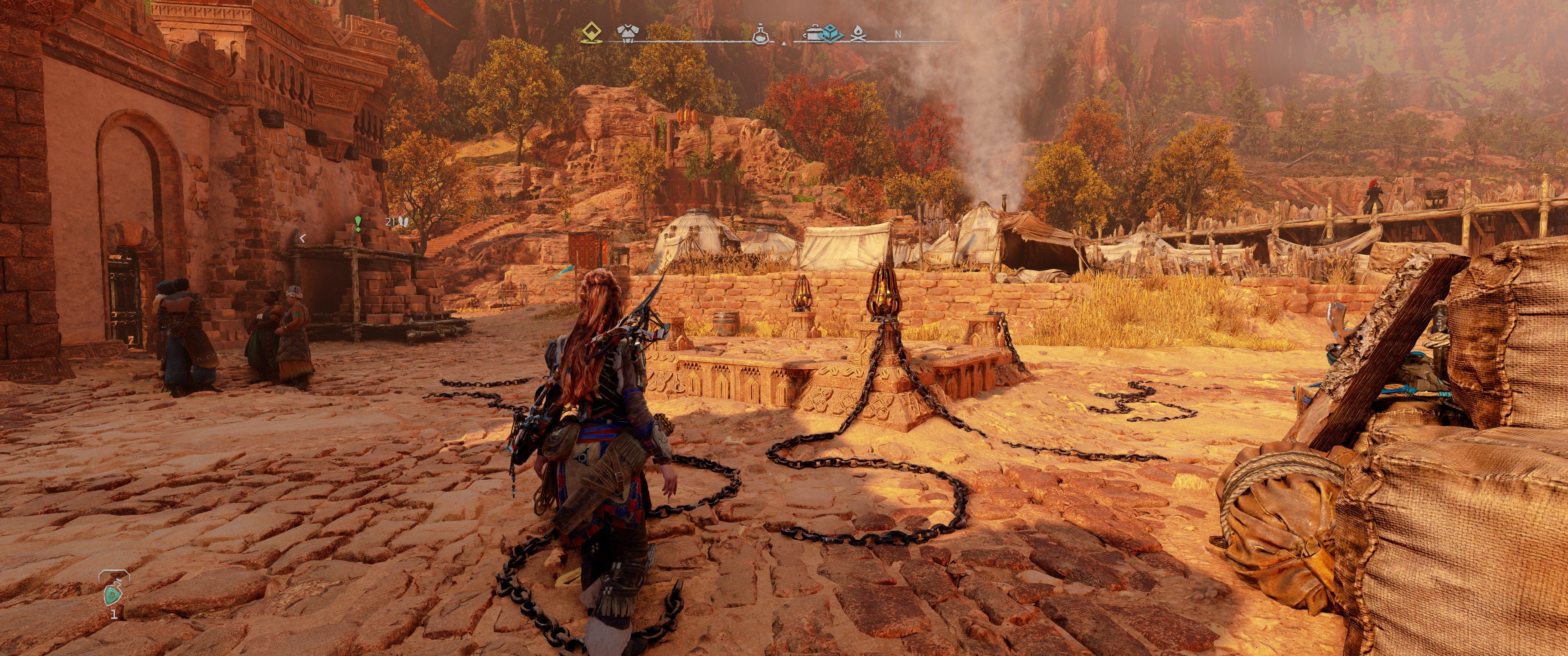

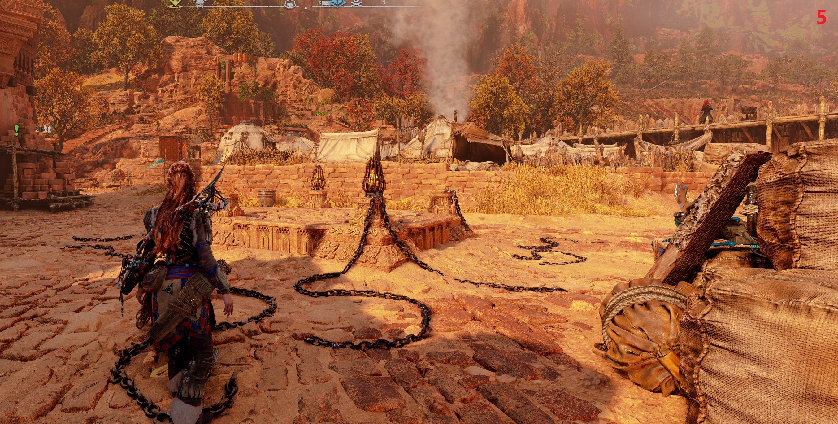

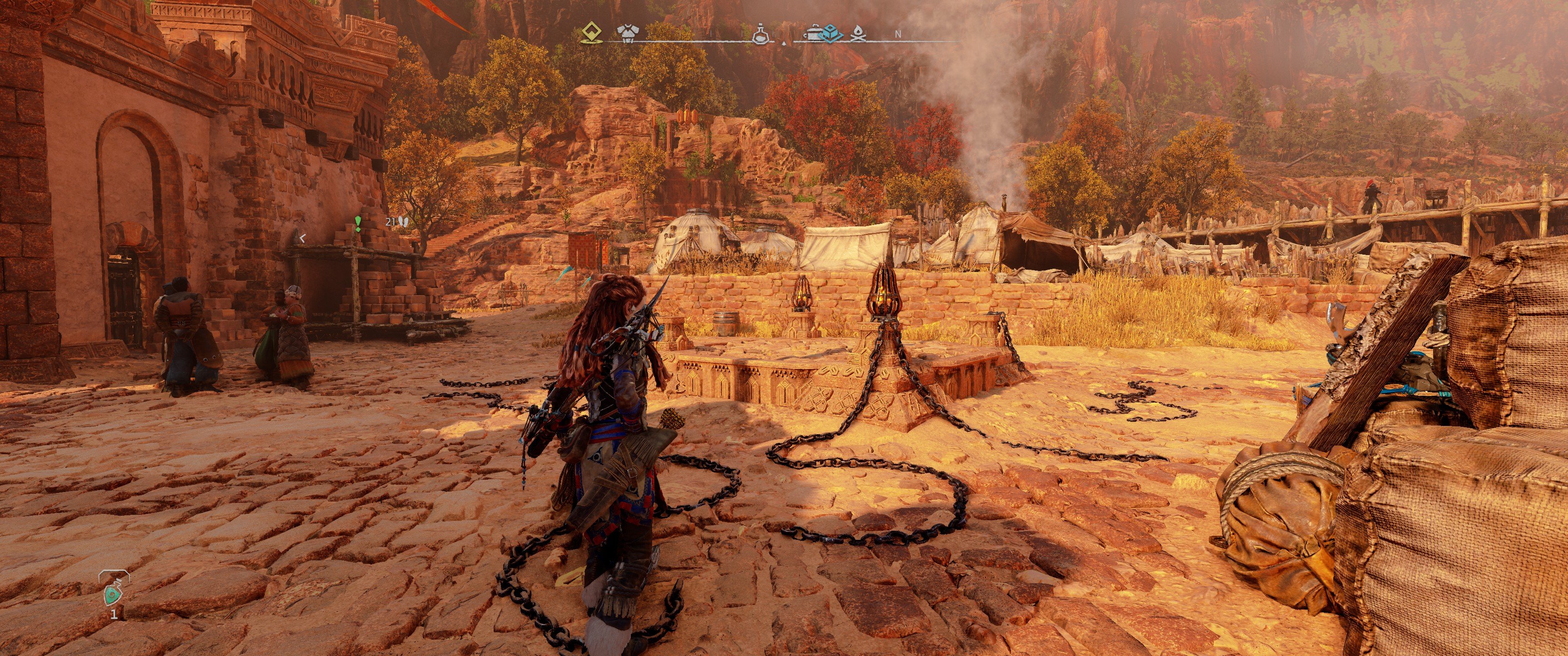

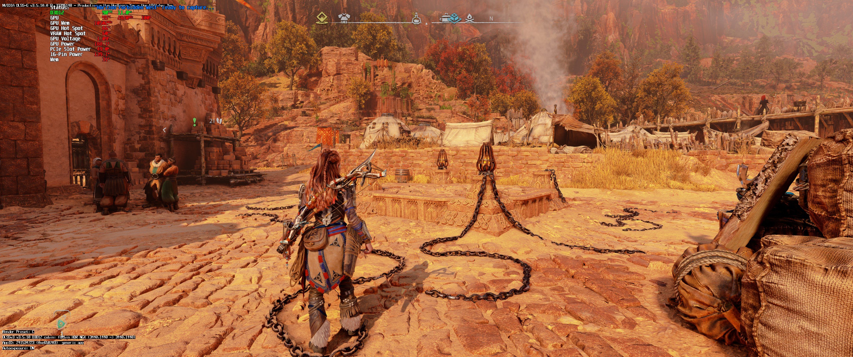

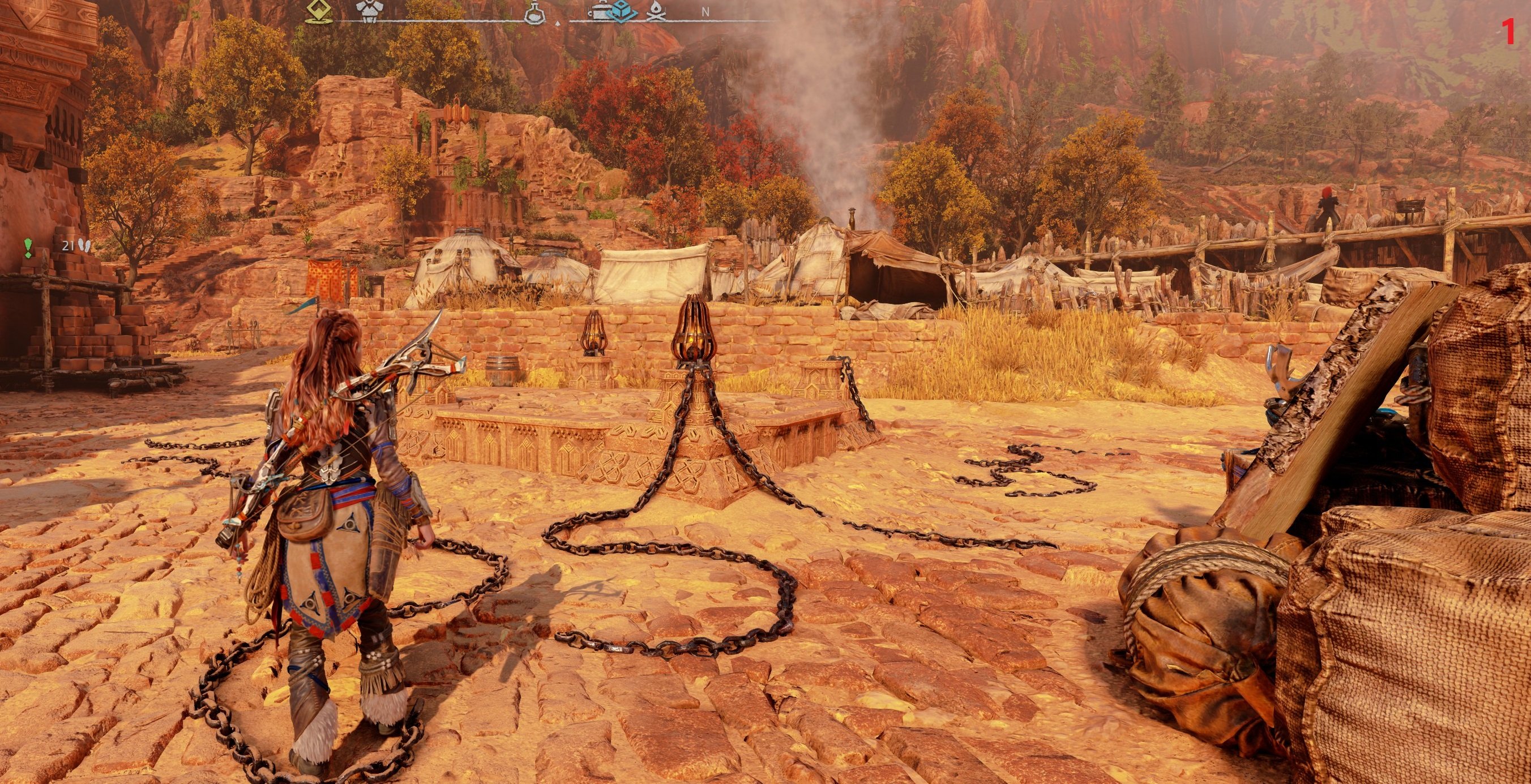

Gut, morgen ist der Urlaub vorbei deswegen hau ich hier die Lösung mal rein.
Ich habe die Videos mal bei YT hochgeladen, aber naja was da alles verloren geht. Ich pack die Links mal hier rein.

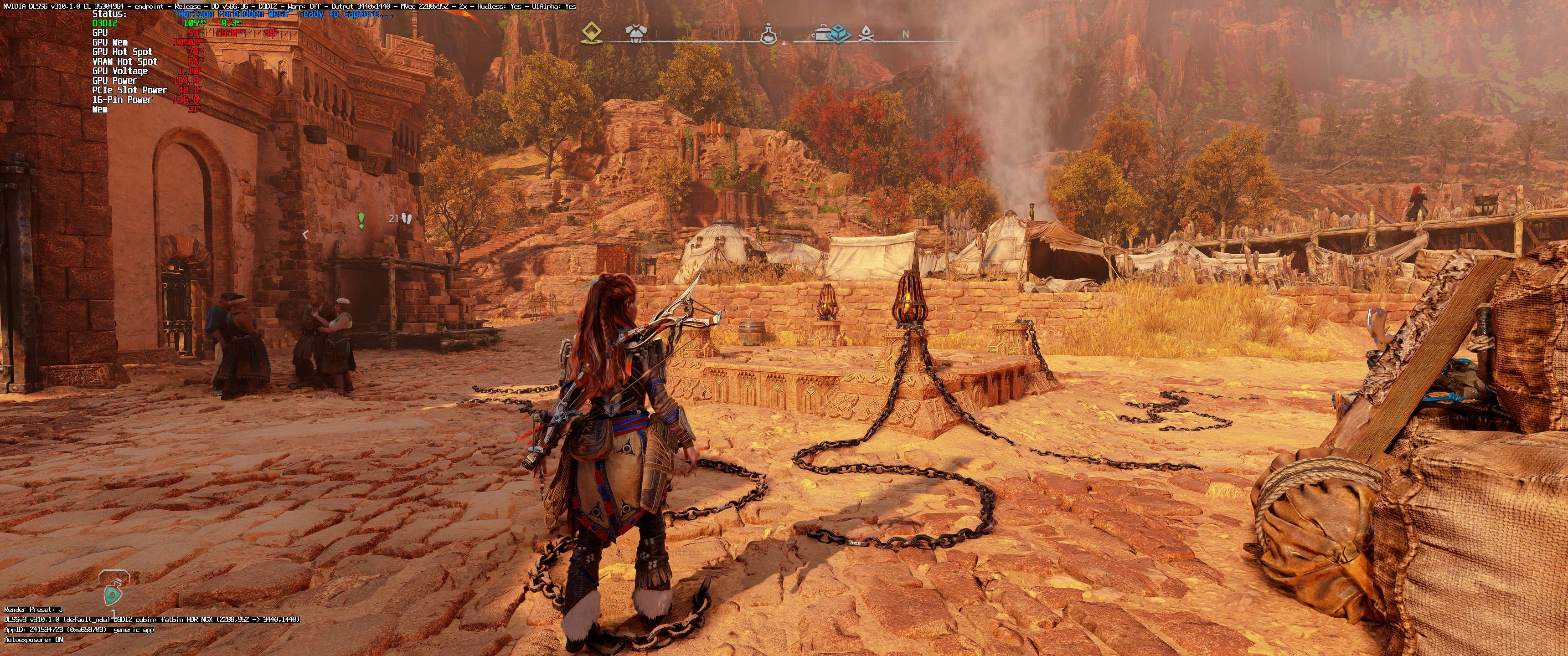

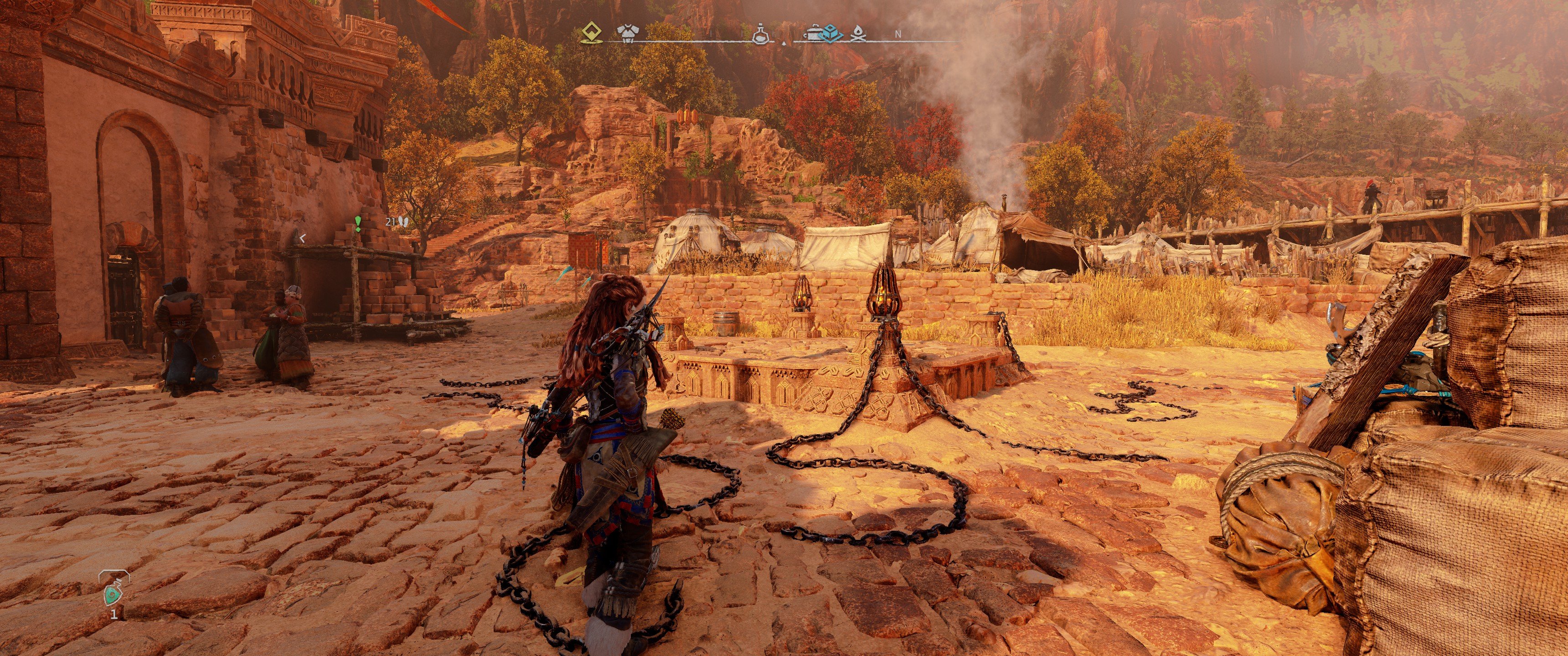

Man kann in Part 2 schon die bessere Bildruhe erkennen, wie üblich kann man es sich wesentlich schlimmer ingame vorstellen (+60% vielleicht).
Part 1 DLSS 3
Part 2 DLSS 4 Nativ smaa
Part 1 DLSS 3

Also ich nutze DLSS Swapper 1.1.3 (und es gibt seit heute schon wieder ne neue) und habe bisher keinerlei Probleme. Die Software (mit DLL FG, RayReconst support und vielem anderen) gibt es gerade mal seit 5 Tagen und wird ständig aktualisiert. Die Version davor war fast 1 Jahr alt.
Dafür wird mir hier etwas zu viel auf dieser (wirklich hilfreichen) Software rumgehackt...
- Aug. 2017
- 2.083
Hier hackt keiner auf der Software rum, sie funktioniert halt nicht richtig, das zeigen ja die häufigen Updates.cvzone schrieb:Dafür wird mir hier etwas zu viel auf dieser (wirklich hilfreichen) Software rumgehackt...
Gestern 1.1.3.0, heute 1.1.3.1, die Version von gestern hatte immer noch Probleme mit dem resetten von manchen Games, aber er ist dran und das ist gut so heute.
Allerdings gehen jetzt die Downloads schneller und das war vorher halt ein Problem, so eine Software muss halt schnell sein, wenn sie einen Vorgang ersetzen soll, der nicht lange dauert.
Das nennt man Kritik, rumhacken ist wenn man diese übertrieben oft wiederholt.

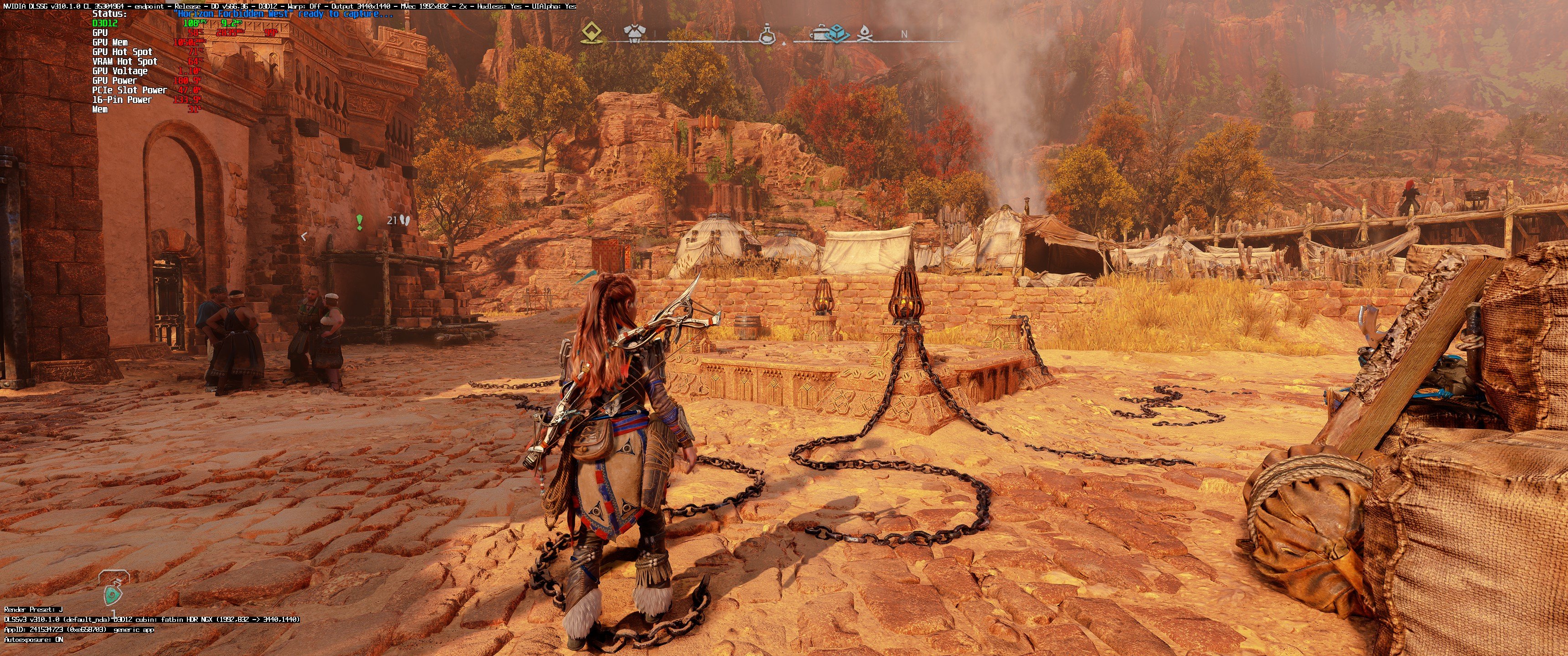

Ok also denn nun schon das nächste Preset K. Ich muss sagen das sieht sehr gut aus, bei CP 2077 schien mir zunächst das Smearing auf weite Entfernungen etwas ausgeprägter zu sein, allerdings nach dem Gegencheck mit dem Preset J ist es mit Leistung nur minimal.
Insgesamt sieht das jetzt nochmal besser aus, der Problemkandidat HZD Remaster spricht nochmal etwas besser darauf an, dort ist halt viel Bewegung drin, sieht man auch ganz gut.
Ich habe mit der Jägerloge noch nen guten Spot für AA gefunden, mit Wiedergabe in 4K sieht man die Unterschiede auch auf YT ganz gut.
