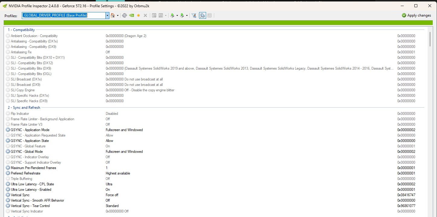

Ist es mit dem nvidiaprofilInspector auch möglich DLAA zu erzwingen, also die Quality-lvl von DLSS zu überschreiben?
Leider funktioniert die Anleitung bei mir nicht, ich komme bis zum Punkt 3, aber es ändert nichts im Spiel. Es wird weiterhin die alte DLSS Version angezeigt.
Muss man zusätzlich die nvngx_dlss Datei im Spieleordner durch die aktuelle Version ersetzen?
EDIT: Ah Mist, das steht fett in Klammern, "base profil only" 😅. Aber es funkttioniert trotztdem nicht, apply changes hat bei mir keinen effekt.
@Vigilant Ok, was mache ich wenn "Apply changes" jedoch keine Einstellungen ändert. Ist egal was, auch andere Einstellungen, Antialiasing, Texture Filtering etc. werden nicht übernommen. Ich kann sie nur in der NVIDIA Systemsteuerung ändern.
Woran erkennst du das? Die Einstellungen im Spiel selbst ändern sich dadurch nicht. Dort steht dann weiterhin DLSS mit den entsprechenden Qualitätsstufen.
Ob die neue DLSS-Version tatsächlich arbeitet und mit welchen Parametern, siehst du über den DLSS-Indikator im Spiel selbst, der zuvor über die Registry mit dem entsprechenden Eintrag aktiviert werden kann.
Reaktionen: A.Xander
Den DLSS-Indikator habe ich schon längst im Einsatz. Da wird nichts verändert. Aber es scheint, dass generell keine Einstellungen übernommen werden, deswegen hatte ich auch andere settings ausprobiert. Vielleicht liegt es am aktuellen Treiber?
Der inspector wird mit adminrechten ausgeführt, also es sollte eigentlich funktionieren.

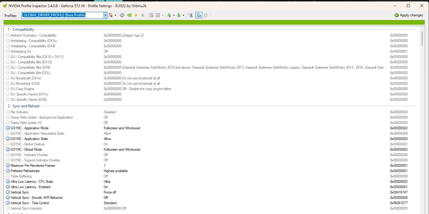

Bekomme die DLSS im File Inspector nicht angezeigt
Vigilant schrieb:
Grundsätzlich ja. Auch die richtige DLSS-Version erwischt?
https://www.techpowerup.com/download/nvidia-dlss-dll/
Um welches Spiel geht es denn konkret?
Verschiedene Spiele, es geht primär um die Einstellung "forced scaling ratio". Tatsächlich kann ich nun mit dem inspector das preset wechseln, aber andere Einstellungen werden nicht übernommen. Also ich habe immer die verwendete Qualitätsstufe des Spiels.
Das Problem sitzt immer vor dem PC, in der Zeile vertan 🤦‍♂️. Funktioniert alles wunderbar, auch mit älteren Spielen!
Reaktionen: Diablow51 und Vigilant
@CruellaDE
Kommt vor. So sollte es passen:
Mit "Forced scaling ratio" konnte ich aber auch keinen Unterschied/keine Wirkung feststellen. Hier scheint sich die Renderauflösung immer an den Spieleinstellungen zu orientieren.
@Floorp
Unterschiedliche Quellen (Cyberpunk, Nvidias DLSS-SDK, Treiber-Update...). Nach dem konkreten Warum müsstest du Nvidia fragen.
Reaktionen: A.Xander und CruellaDE
@Vigiland
Hab alle dateien geladen und trotzdem keine DLLS anziege im File Inspector

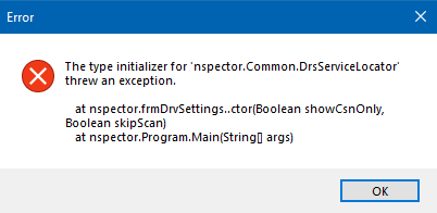

Ich krieg diese Meldung bei starten des Inspectors.
