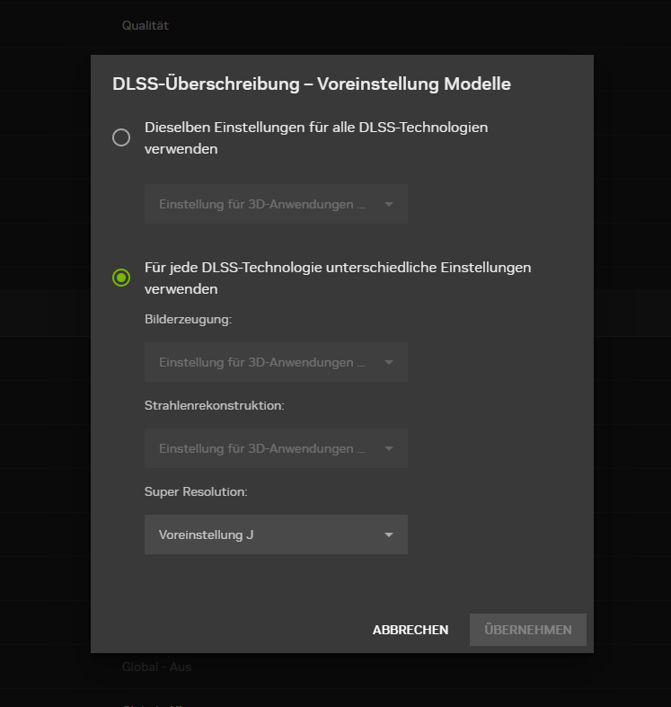

Sollte mit der App nicht ein K-Profil verfügbar sein?
Wollte das Feature gerade mal austesten und ich habe mit der 4090 nur das J-Profil.
Doch. Ist etwas verwirrend. Ist ganz oben auf der Dropdown-Liste, die zweite. Siehe 'Latest'/'Aktuellste'. Das ist Preset/Voreinstellung K.

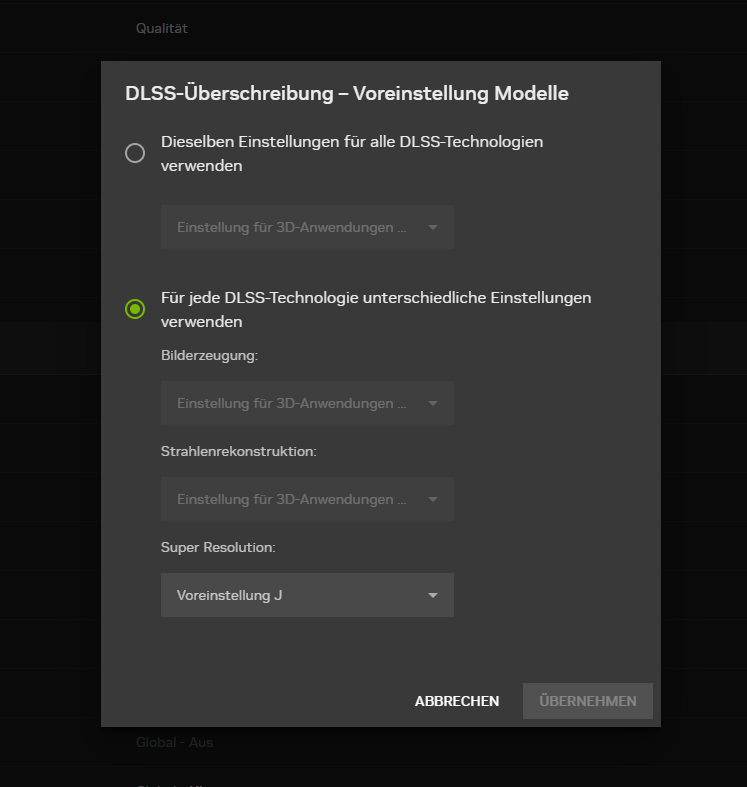

Hey, ich verstehe auch nicht ganz, wie das mit der App funktionieren soll. Vor allem wie ich das Aktuellste Modell auch für DLSS bekommen. Mal ein Beispiel bei Horizon Zero Dawn- Remaster:
Mit der Einstellung überschreibt man alle DLSS/DLAA Einstellungen des Spiels, sprich es ist egal, welche DLSS - Stufe ich im Spiel wähle, ich habe immer DLAA. Das ist eher für Spiele relevant, die kein DLAA haben, denke ich.
Aber angenommen ich möchte DLSS Quality mit dem aktuellen Modell nutzen, wie aktiviere ich das?
Reicht da schon diese Einstellung, dass ich mit dem ingame Einstellung DLAA mit dem neusten Modell nutzen kann oder muss ich zwingend alle DLSS Settings, wie oben, überschreiben?

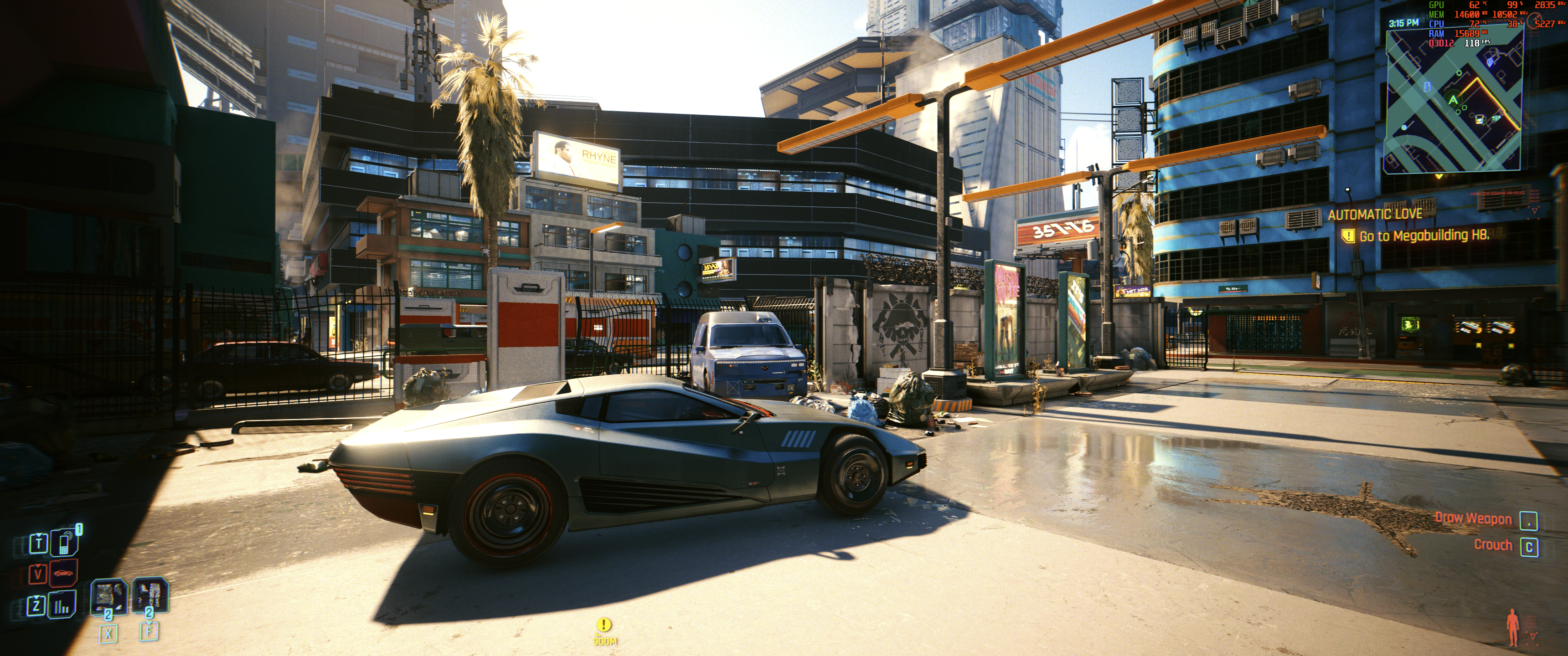

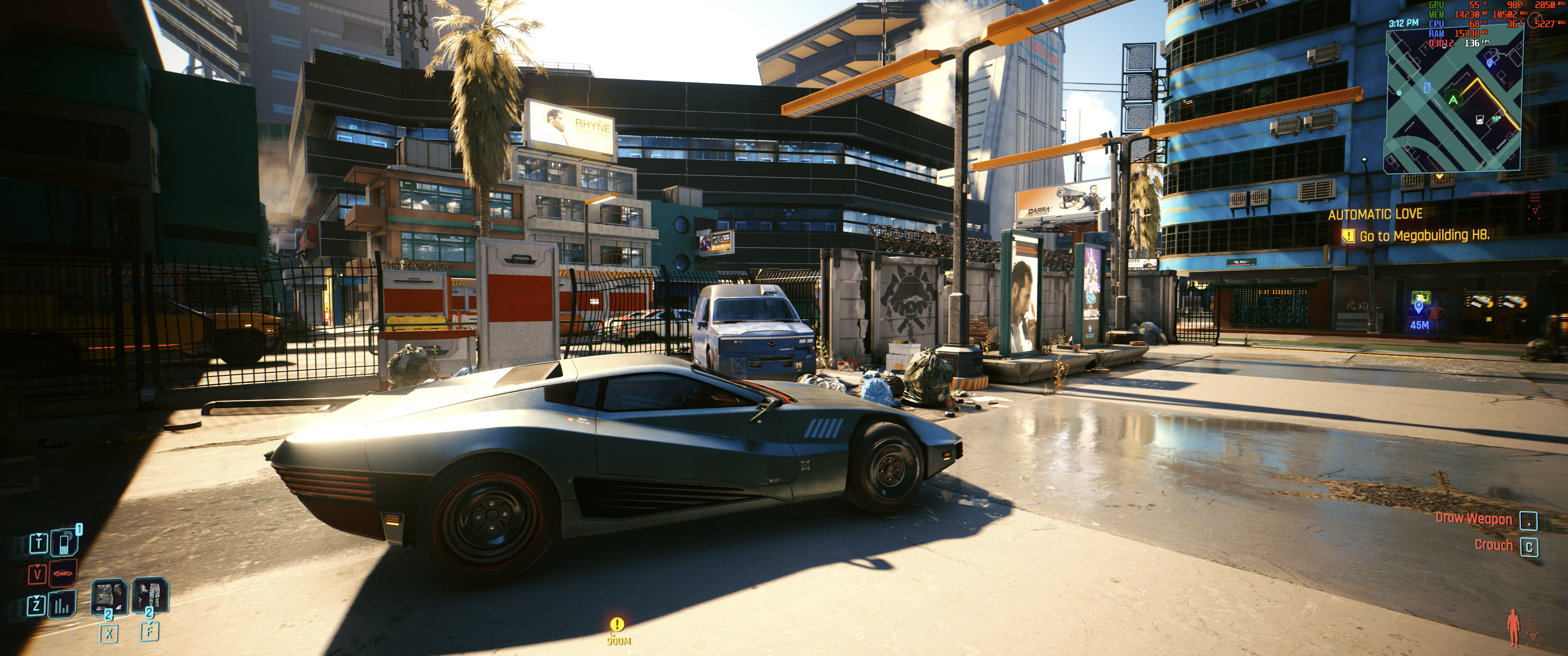

Immerhin 16fps mehr mit der neuen dll file. :)
bin aber auch noch auf dem dezember treiber wegen starfield bug. keine ahnung ob das auch noch was ausmacht.
In starfield leider sogar weniger fps mit dem transformer modell und der dll. mit dem 572er hat man ja blackscreen im hauptmenü.

@A.Xander
Vielen Dank! Scheint tatsächlich über die App zu klappen, wie beschrieben:
Das ist DLAA ingame ausgewählt und in der App Super Resolution "Neueste Modell".

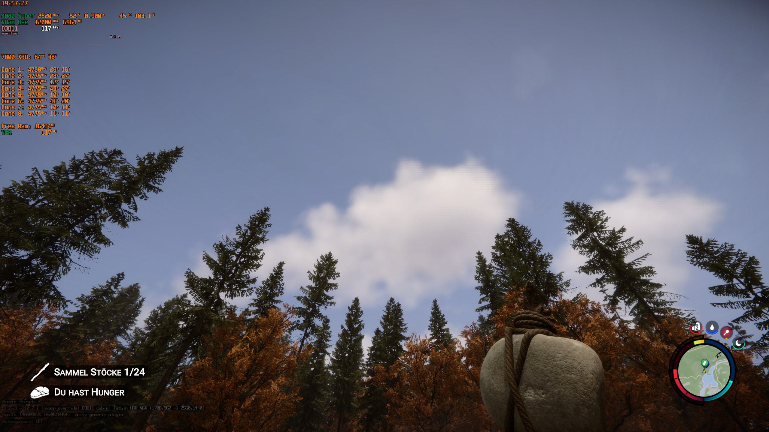

Also überschrieben mit der nV App macht es in Sons of the Forest merkwürdige dinge mit den Wolken:
On:

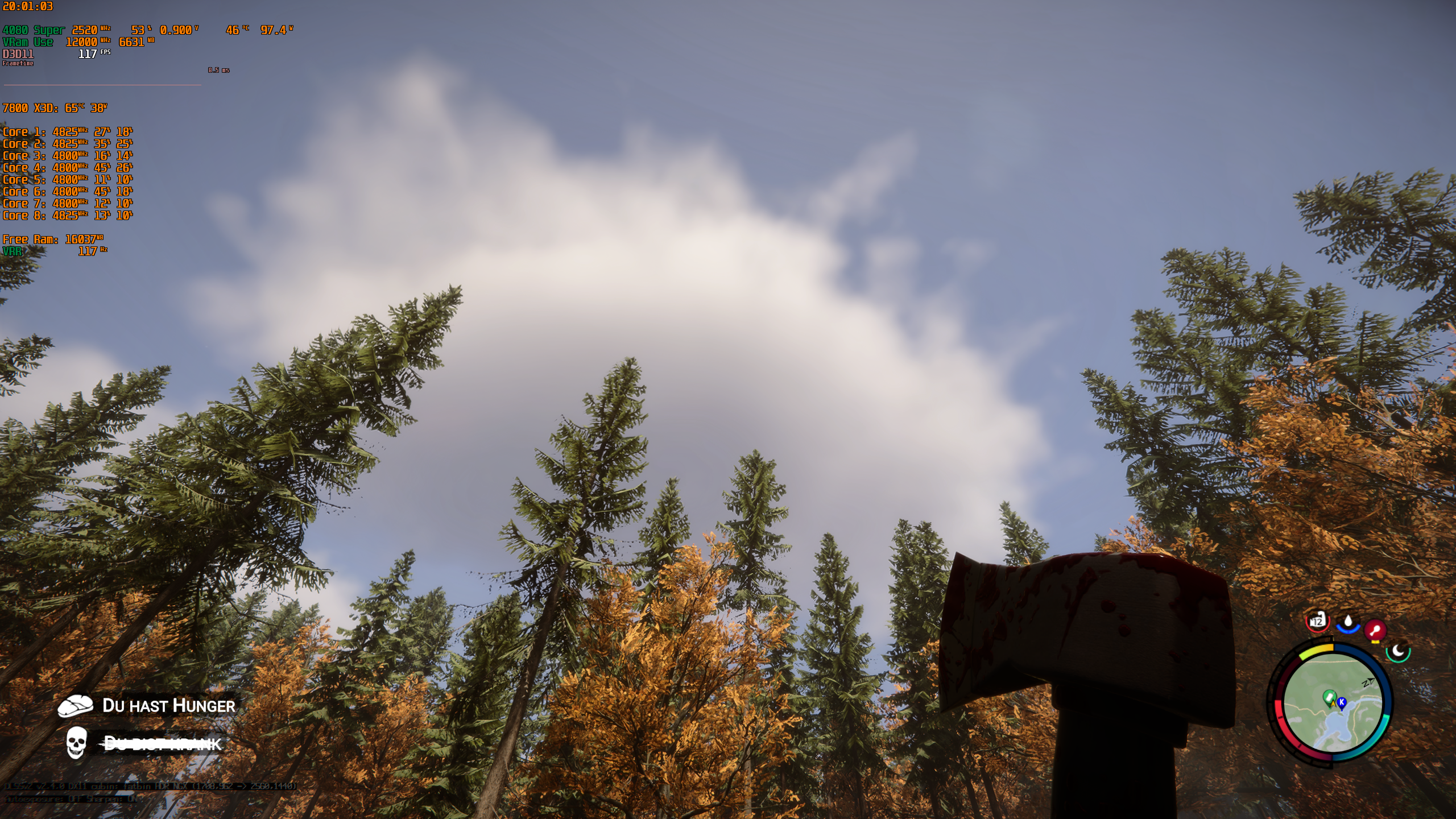

Das normale InGame DLSS ohne App:
