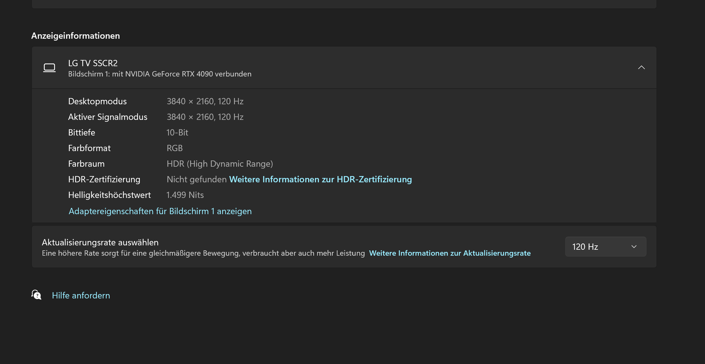

Welche FG DLL hast Du genutzt? Wieviel Hz hat Dein Monitor und welche Graka hast Du? Hast Du VSXNC im NVCP aktiviert?
In Windows wie im NVCP ist es bei mir auf 120Hz eingestellt. AW2 funktioniert bei mir problemlos mit FG3.8.
Mit Fg3.10 sinkt die FPS. Ich vermute, das FG3.10 für die 5000er Karten gemacht ist.

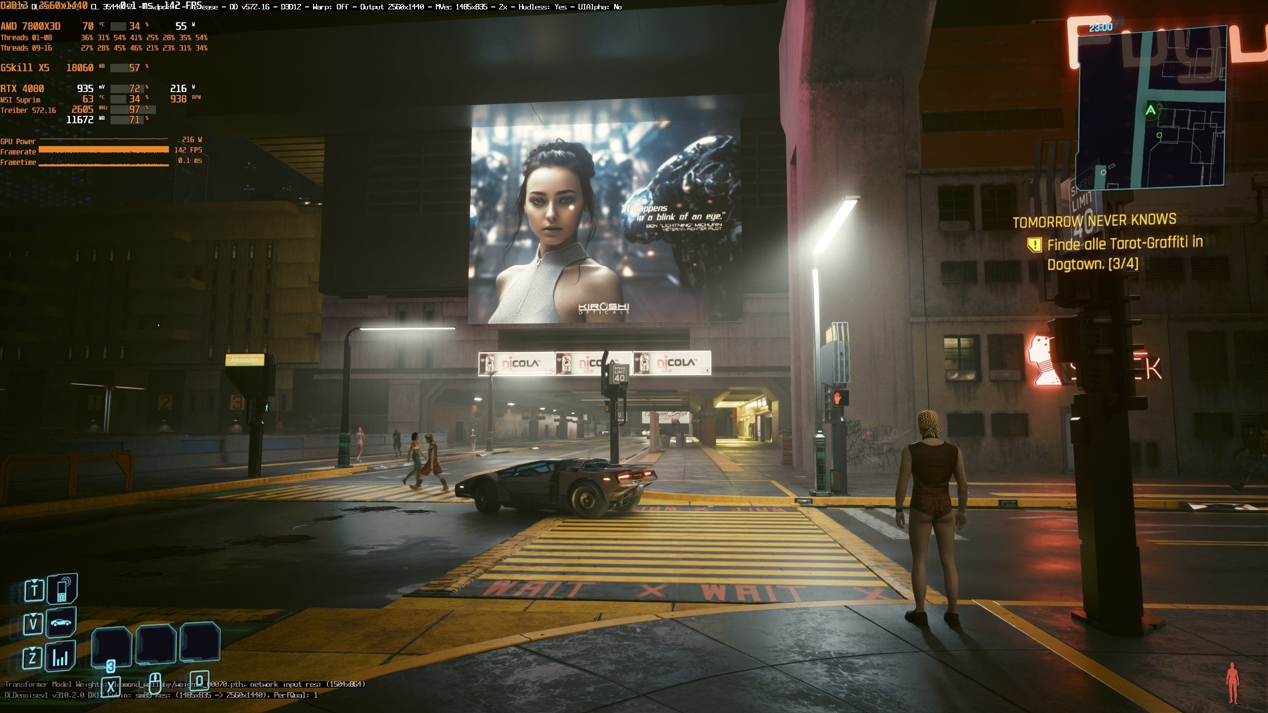

BS ist Win 11 24H2, Monitor LG Ultragear Treiber ist der 572.16, weil der Hotfixtreiber bei CP 2077 gesponnen hat, Bildaussetzer und extremer Blur. Alles im Preset K (310.2), bei J (310.1) gab es vorher auch keine Probleme.Optimal Setting schrieb:welche graka?
A.Xander schrieb:5800X3D mit 4070 in 3440x1440 32GB Ram
Da ich keines deiner verwendeten Games habe blieben mir nur HZD FW und Cyberpunk 2077.Optimal Setting schrieb:welche szenario von mir kannst du denn ohne prob nschstellen?
Mit HZD FW läuft alles so wie es soll, Vsync per NVCP, sowohl die Situation in AW 2 als auch Spiderman aus dem Video habe ich ausprobiert, keine Probleme.
Mit hohem DLSS Faktor ohne FG sinkt die GPU Last in Ultraperf. auf 93% das ist aber normal für HZD FW.
Auch in Cyberpunk 2077 sieht das soweit ok aus, einzig ohne RT/PT lande ich im Ultra Performance Modus im CPU Limit. Das ist die einzige Situation wo die Karte nicht ausgelastet ist, 75% in UWQHD Ultraperf. Mit der Auflösung 1280x 768 und Ultraperf. liegt sie dann bei 40%. Um die 138fps ist dann Feierabend.
Kurzum alles so wie vor DLSS4 mit leicht anderen FPS Zahlen ausserhalb des CPU Limits.

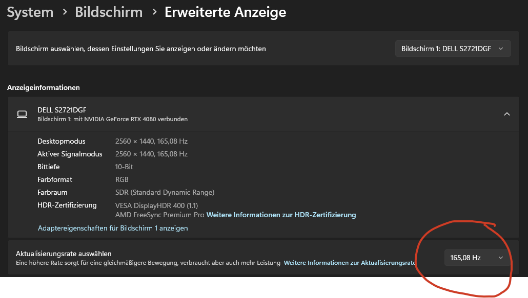

AMD 7800X3D, MSI 4080 Suprim @0,935V, Dell S2721DGF WQHD 165Hz (@4K DLDSR), Win11 23H2, 572.16 oder .24, DLSS/FG/RR 3.10.2.1.
Bis auf unruhige Kanten und Blur (mit beiden Treiber-Versionen) in CP77 keine Probleme. Blur und unruhige Kanten hatte ich zunächst mit den neuen DLSS-Versionen nicht. Kann auch nicht sagen, was die Ursache dafür ist und woher das plötzlich kommt. Treiber austauschen hilft auch nicht.

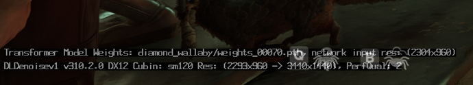

Hey, schon vor dem heutigen Update, wird mir bei Star Wars Outlaws immer nur folgendes angezeigt:
Wie erkenne ich denn, ob das Spiel nun das Modell K verwendet? Soweit ich verstanden habe, gibt es auch
noch das Transformermodell J. Die Version 310.2 stimmt ja, nutzt die automatisch K?
Leider lässt sich in der NVIDIA-App, weiterhin nur für Ray Reconstruction das Modell auswählen.

Wenn das angezeigt wird hast du die aktuellste version! das spiel unterstützt transformer nativ und nutzt dann das neueste preset.

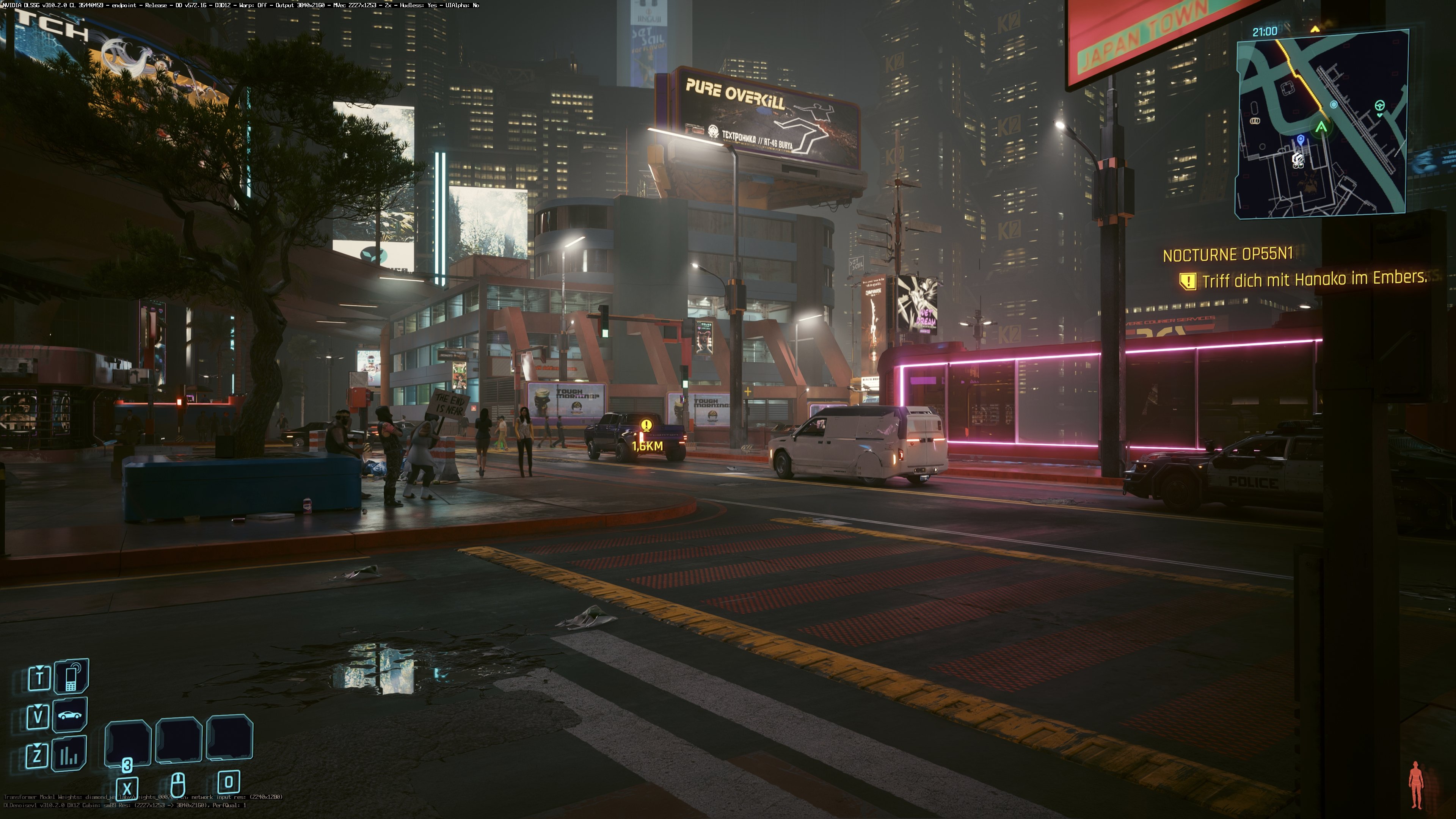

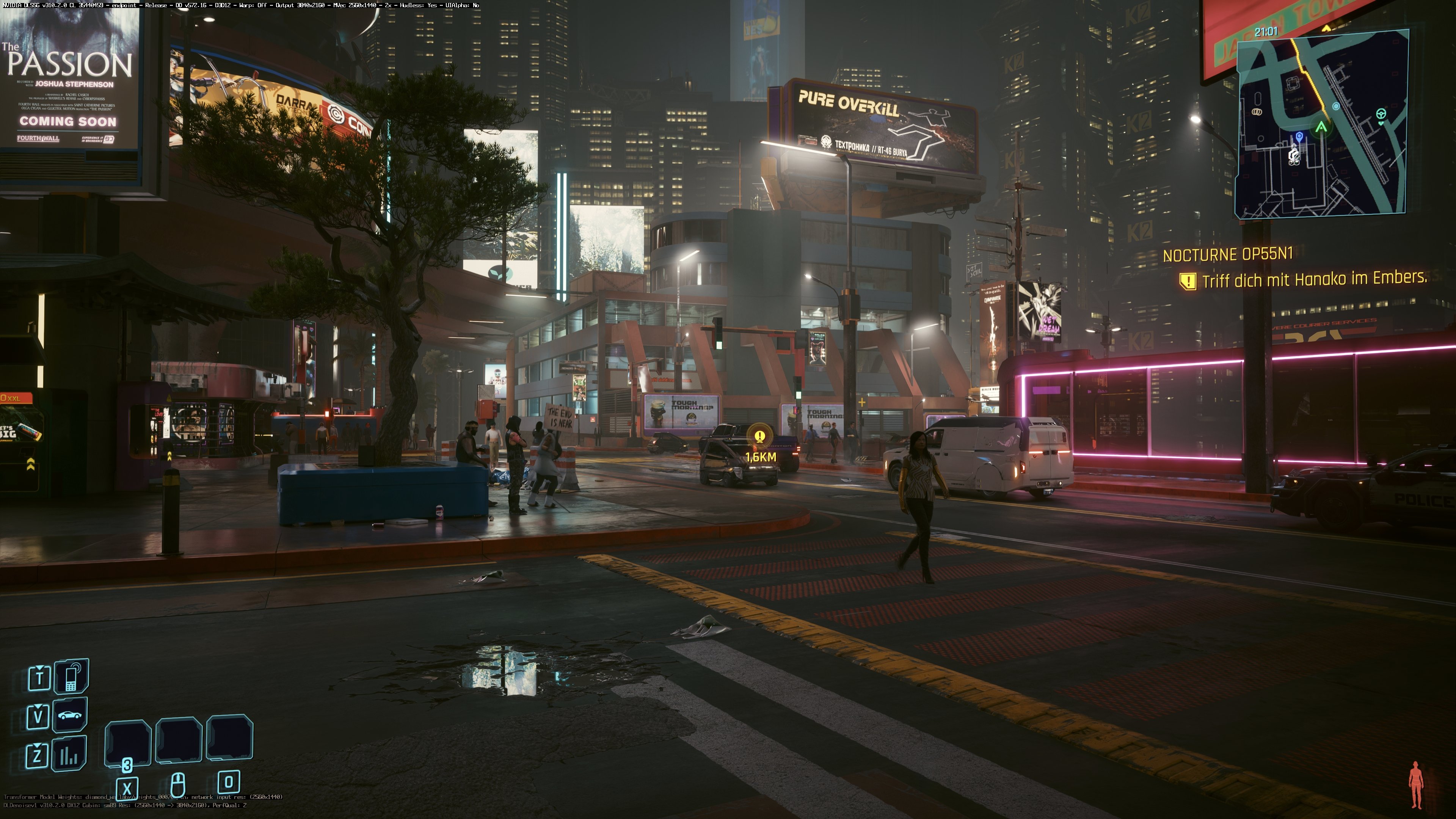

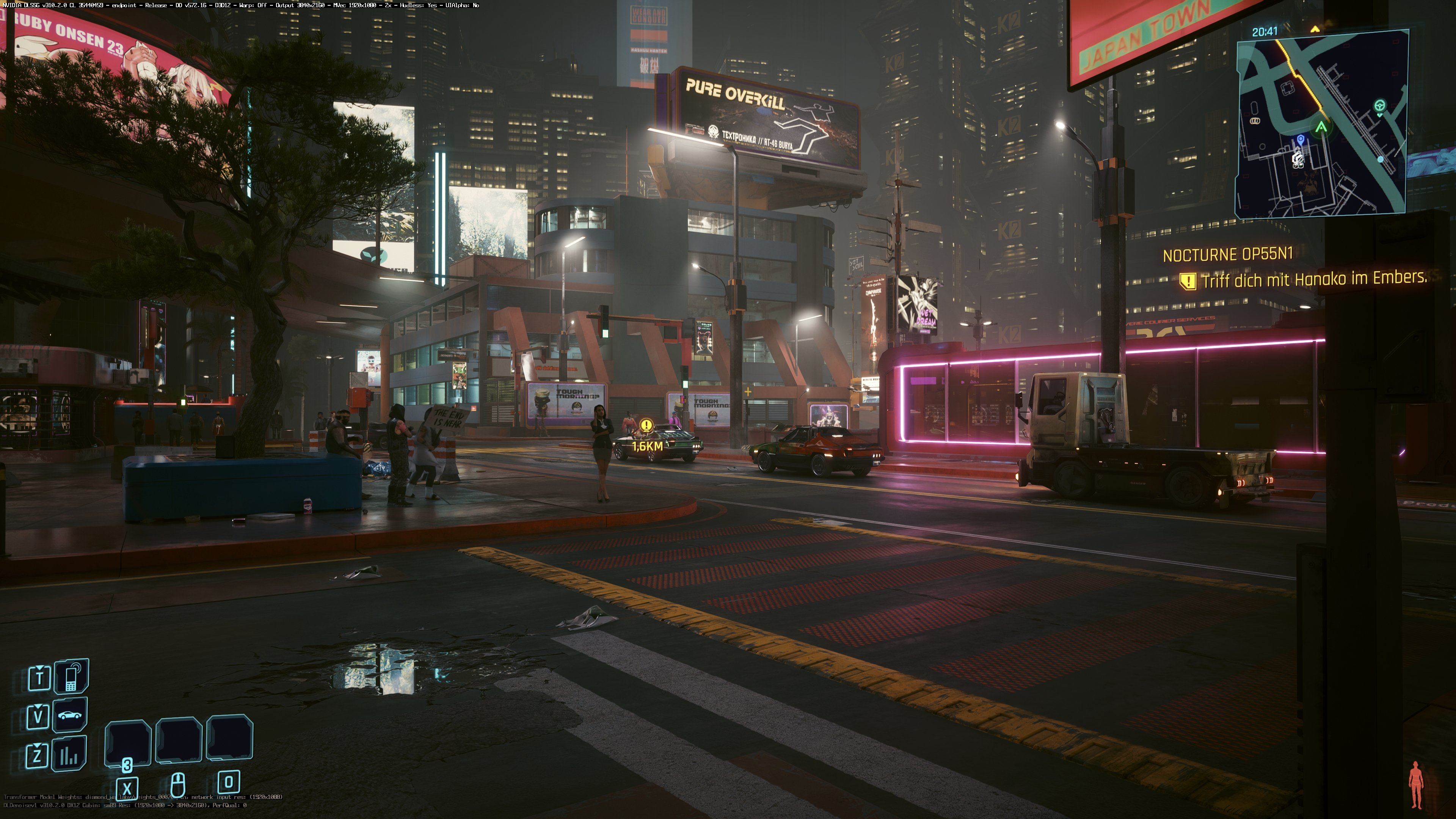

Nach einer Neuinstallation und nur mit einer Basis an Mods läuft es wieder etwas besser. Pathtracing sorgt allerdings weiterhin für leichte Halos und stellenweise unruhige Kanten. In WQHD stärker als in 4K.
Hier in 4K mit beinahe max. Einstellungen inkl. PT + FG + DLSS 4 3.10.2.1 (Performance - ca. 80 FPS, Ausgeglichen - ca. 70 FPS, Qualität - knapp 60 FPS):
OK danke. Ich habe gerade gesehen, dass man sich auch mit GPU-Z unter Advanced/NVIDIA DLSS, die genauen Versionen der Dateien anzeigen lassen kann.
Wenn ich das richtig sehe, nutzt Outlaws für Super Resolution, trotz Update, aber immer noch 310.2.0 und damit das Modell J statt K ? Also muss man es weiterhin händisch überschreiben bzw. eine der manuellen Methoden verwenden?

CruellaDE schrieb:OK danke. Ich habe gerade gesehen, dass man sich auch mit GPU-Z unter Advanced/NVIDIA DLSS, die genauen Versionen der Dateien anzeigen lassen kann.
Nein, du hast offensichtlich Ray Reconstruction aktiviert. Die verschiedenen Models wie E, J, K gibts aber nur für das normale DLSS Super Resolution.
Ray Reconstruction funktioniert anders. Du nutzt aber mit einer der aktuellen dll Dateien auf jeden Fall das neue Transformer Ray Reconstruction.
