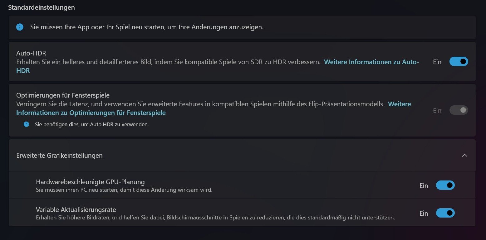

Hast du unter Windows evtl die "Hardwarebeschleunigte GPU Planung" aus? Zu finden unter "Grafikeinstellungen". Dann geht kein FG.Thunder1982 schrieb:Und warum kann ich kein FG anschalten? Ist immer ausgegraut.

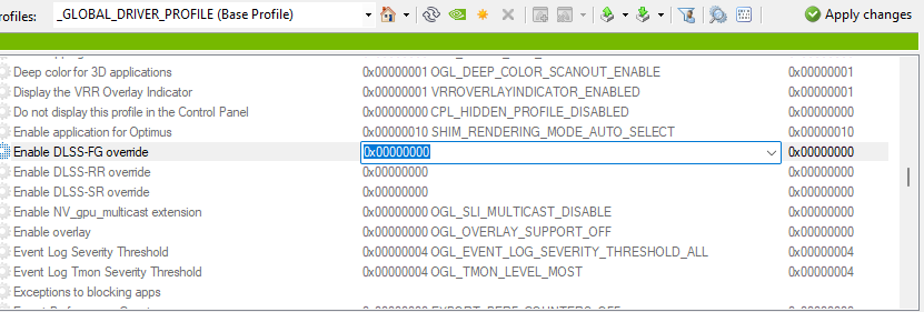

Ma ne Frage bitte. Kann ich damit auch in Games die Frame Generation implementiert haben, aber per NVIDIA APP aktuell keine MFG Option bieten, MFG nutzen?
Ich meine Warhammer Darktide. DLSS4 kann ich per Treiber aktivieren aber MFG ist ausgegraut. Kann im Game nur normales FG nutzen. Kann ich das per Inspecter umgehen?
Danke
Danke

Gute Frage, die Sache ist das kann man nur mit einer 50er testen.
Probier es aus, du kannst ja auch wieder per Inspector resetten.
Ich denke mal es lohnt sich auch den DLSS-FG Override mal einzuschalten (also 01 am Ende).

Hab jetzt alles mögliche probiert. DLSS in neuser Version passt aber Multi Frame Generation haut nicht hin. Bleibt immer bei normalem Frame Generation. Schade. Wenn noch wer ne Idee hat, gerne schreiben.
Ist doch komisch, das Game kann FG und angeblich soll dann doch auch MFG funzen. Naja... Abwarten. FPS passen ja auch so. Hätte mich nur mal interessiert. Weil Cyberpunk, Alan Wake 2, First Descendant laufen schon ziemlich sexy mit MFG!

Aktivieren/Deaktivieren dieses Funktion 'Hardwarebeschleunigte GPU Planung' erfordert ein Neustart der Computer damit die Änderungen wirksam sind. Funktioniert aber trotzdem nicht?
EDIT: AHA! Sie haben den Computer nicht neugestartet als ich dein Screenshot gesehen habe. Neustarten!

Ja hab ich schon gemacht. Geht trotzdem nicht.
Jetzt geht es. Die zweite Option "Variable Aktivierungsrate" muss deaktiviert sein.
Läuft ja ganz gut mit FG.

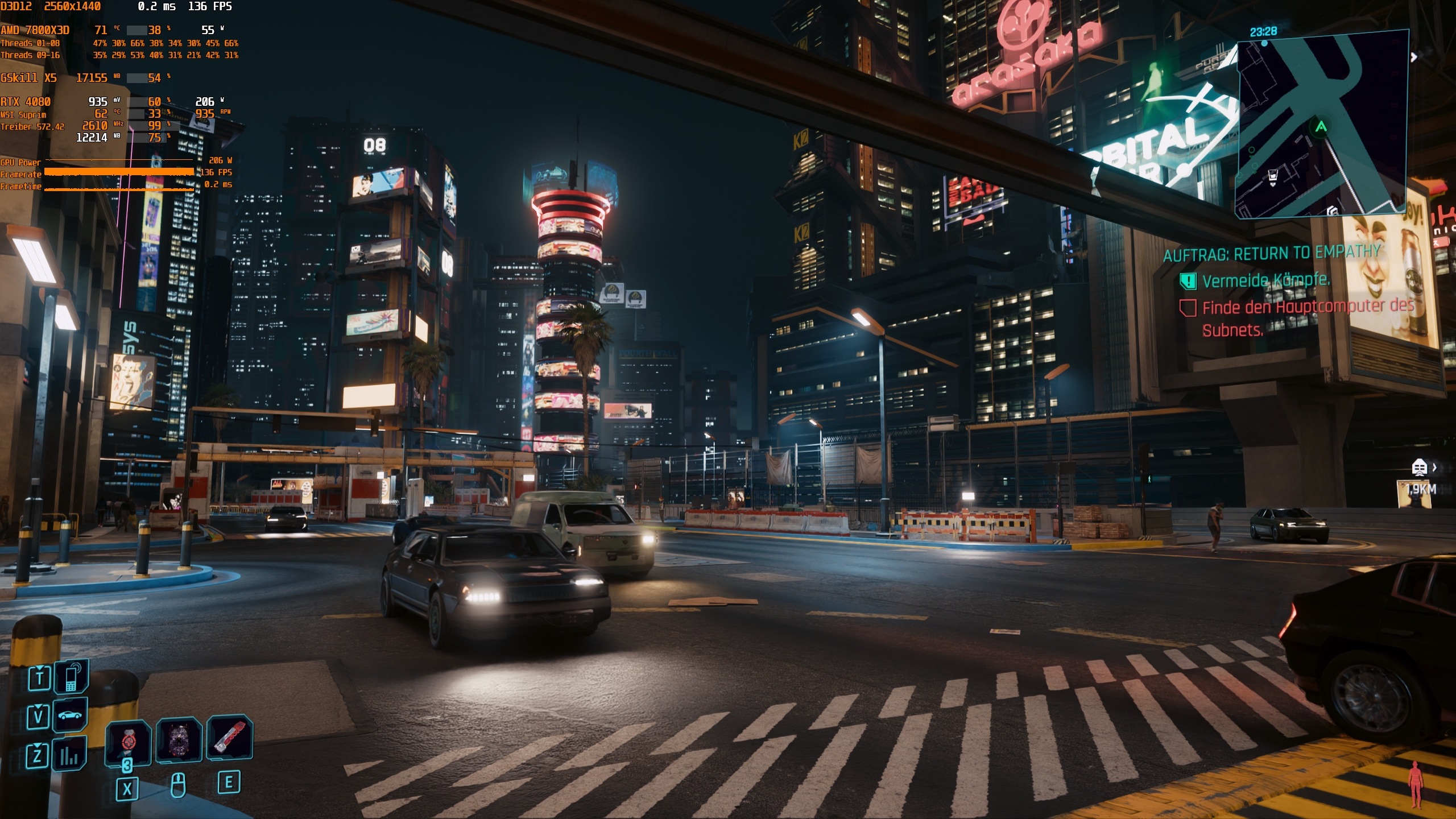

Was mich in Cyberpunk aktuell eher etwas wurmt, sind stellenweise unruhige Kanten und unsauberes AA, egal welches Modell und welche grundsätzlichen Settings. Das war vor der Neuinstallation nicht so, und ich komme nicht hinter die Ursache.
Nein, ist mir nicht aufgefallen. Auch ein Wechsel in-game bspw. in Cyberpunk verändert nichts.

Mit Mods oder ohne? Ich hatte das nach dem installieren des Hotfixtreibers auch, allerdings habe ich nicht nach dem Fehler gesucht, da ich eh Win neu installieren wollte. Danach hab ich den Inspector neugeladen und dann lief es einwandfrei.
Das einzige was mir da einfällt wäre mal den neuen 572.42 zu probieren, der ist heute rausgekommen.

Ob es jetzt das Entfernen des Nova-LUT-Mod, der neue Treiber oder das Resetten des Profile Inspector, oder eine Kombination war... who knows. Auf jeden Fall läuft es wieder mit einer wirklich schönen Performance bei max. Details, 34 Mods, eigenem ReShade-Preset, RT-PT, RR, FG und DLSS 4 Ausgeglichen besser denn je.
