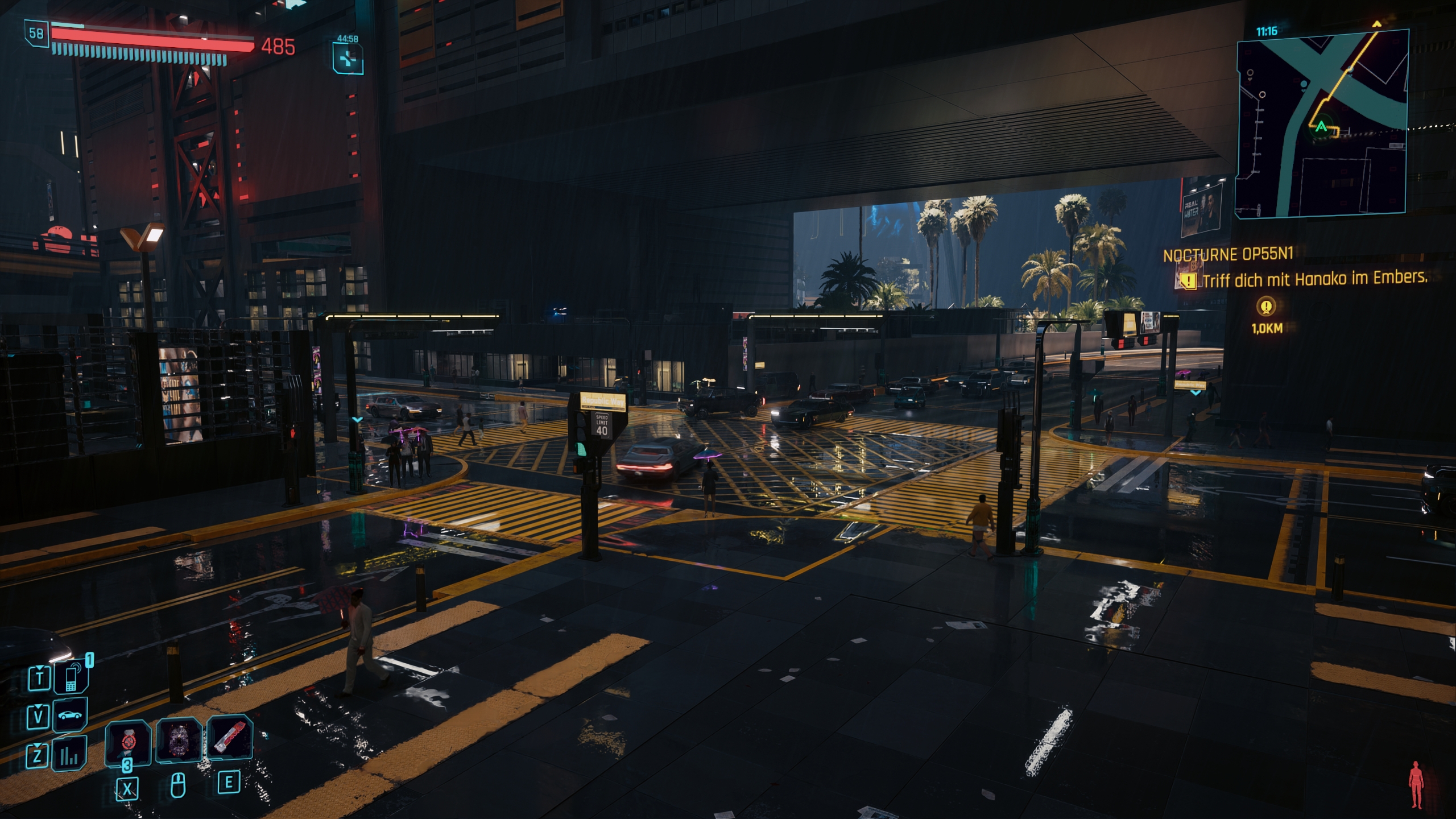

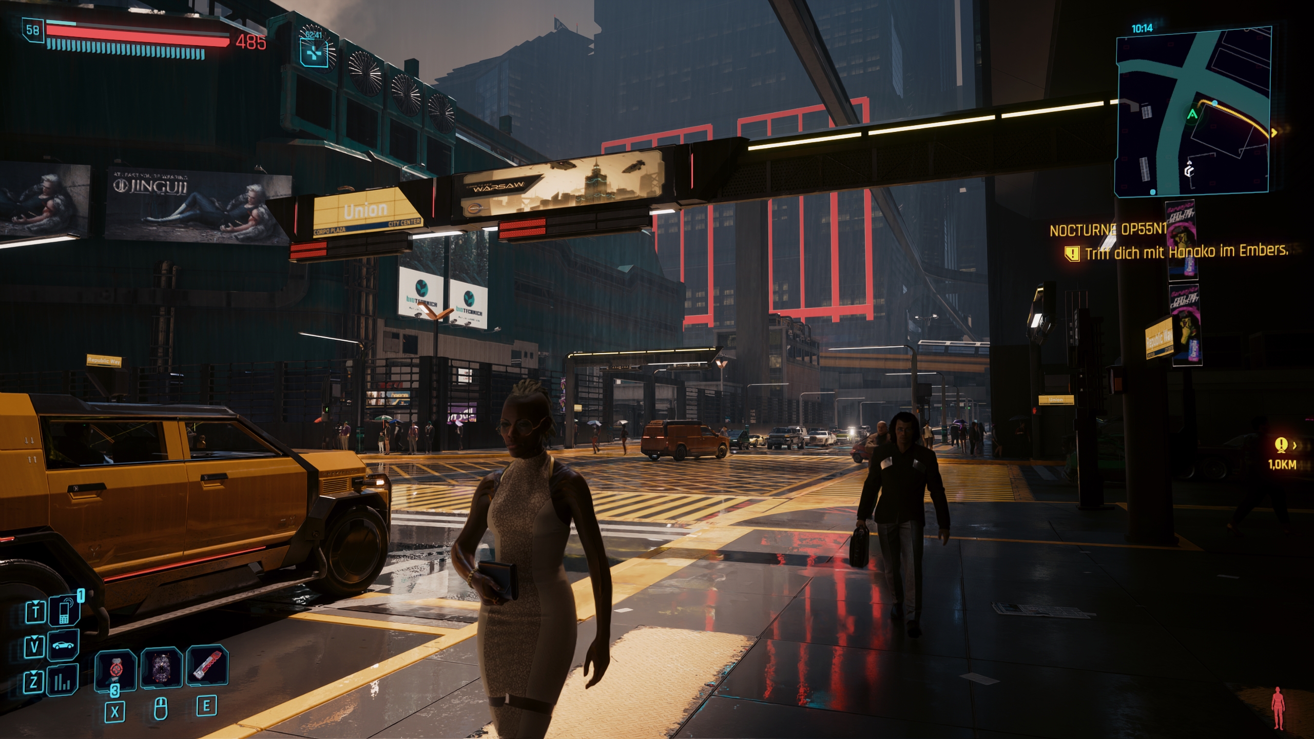

Ob es jetzt das Entfernen des Nova-LUT-Mod, der neue Treiber oder das Resetten des Profile Inspector, oder eine Kombination war... who knows. Auf jeden Fall läuft es wieder mit einer wirklich schönen Performance bei max. Details, 34 Mods, eigenem ReShade-Preset, RT-PT, RR, FG und DLSS 4 Ausgeglichen besser denn je.
kannst du mir deine liste der wichtigsten mods nennen um die grafik zu verbessern ? habe bisher nur das ultra texture remaster pack drauf.
@Diablow51
Sind neben dem Texture-Mod für die Grafik nicht so viele bei mir:
https://www.nexusmods.com/cyberpunk2077/mods/10642
https://www.nexusmods.com/cyberpunk2077/mods/3901
https://www.nexusmods.com/cyberpunk2077/mods/12700
https://www.nexusmods.com/cyberpunk2077/mods/8105
https://www.nexusmods.com/cyberpunk2077/mods/2913
Abhängigkeiten unter "Requirements" beachten und Beschreibungen gut lesen.
Bei den Body-Mods finde ich die VTK-Mods sehr gut.
Hier ist bspw. die Wetter-Mod gerade im Einsatz:
Und ReShade. Da musst du mal schauen, was für dich und deinen generellen Monitor-Settings passt. Ich hänge meines hier einmal an.

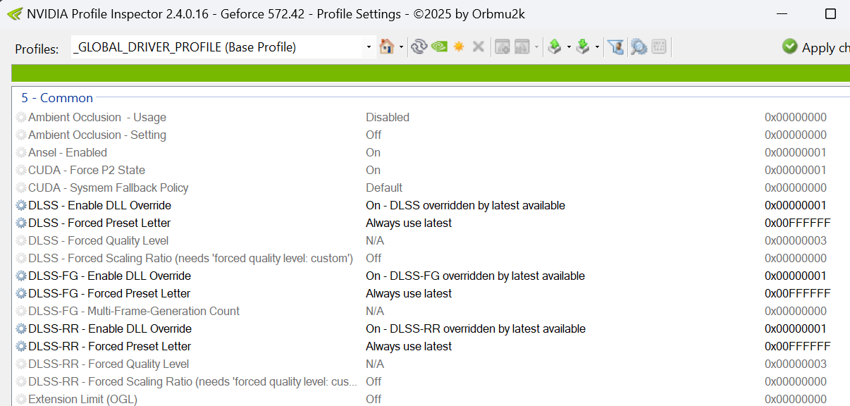

Optimal Setting schrieb:
Wie sieht es eigentlich mit diesen 3 Settings aus?
Mit diesen Settings im Global Profile wird in allen Games, selbst jene mit Anti-Cheat-Schutz durch Online-Komponente, die aktuelle Version von DLSS verwendet.
Entscheidend ist auch der Buchstabe, der entscheidet nämlich darüber, ob unter anderem das Transformer Modell angewandt wird oder nicht.
Es funktioniert einwandfrei und dementsprechend sind andere Einstellungen irrelevant.
Ich empfehle die offizielle Version und keine Fork oder custom XMLs.
https://www.computerbase.de/downloads/systemtools/grafikkarten/nvidia-profile-inspector/
*Mit diesen Einstellungen ist das Swappen der DLL Dateien auch hinfällig!
Allerdings muss man bei Games, wo man mit einem DLSS Injector arbeitet, ggf. die Einstellungen im entsprechenden Profil rückgängig machen.
**nach einer Treiber-Aktualisierung muss man diese Settings erneut vornehmen, da diese resettet werden.

Schildbrecher schrieb:
*Mit diesen Einstellungen ist das Swappen der DLL Dateien auch hinfällig!.
Nope. Die tauscht der NPI nicht aus. Das muss man schon selbst erledigen, wenn man den Swapper nicht zusätzlich benutzen will.
Durch den Treiber
Aber auch nur über entsprechende Einstellungen in der App, oder? Die reine Treiber-Installation tauscht doch keine DLLs in Spieleverzeichnissen aus.

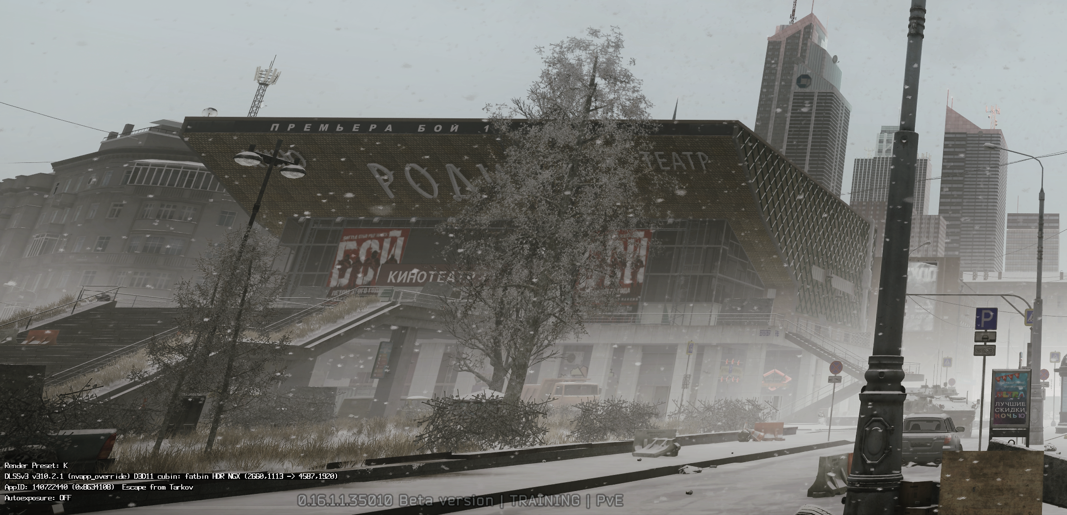

Und warum habe ich bei Escape from Tarkov und Hunt Showdown die aktuelle DLSS Version?
Viel Erfolg mit dem Swappen :evillol: <(Anti-Cheat-Schutz lässt Grüßen)
Ich habe die App installiert, aber nichts konfiguriert. Ob die App installiert sein muss, kannst du gerne testen.

Ja, dann reden wir über die Nvidia-App, die entsprechend aktuelle DLLs für die Games verwendet. Kann jemand nachschauen, ob die DLL im Spieleverzeichnis ausgetauscht wird oder ob durch die App lediglich auf die aktuelle gemapped wird?
Die reine Treiber-Installation ohne App tauscht keine DLL aus.
Es heißt ja auch Override und nicht Overwrite ;)

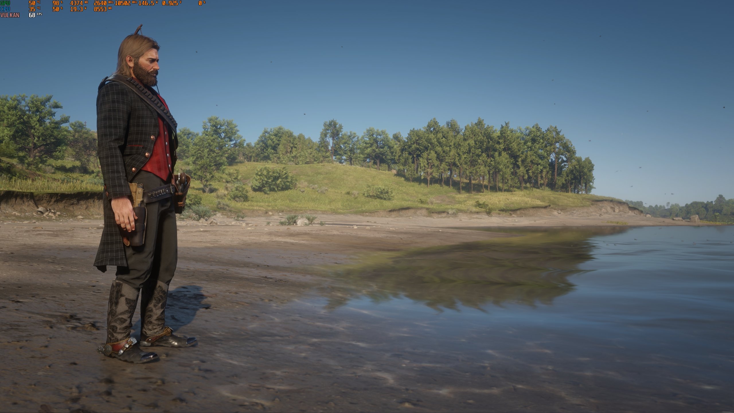

RDR2, deutlicher Unterschied, so hätte ich das nicht erwartet. Die ersten 3 Bilder sind Pixel auf Pixel, kann man also besonders gut im Vollbild vergleichen.
Im Gegensatz zu CP77 läuft meine Graka bei RDR2 mit ihren ursprünglichen UV Einstellungen ohne Probleme.
DLSS3 - Quality
DLSS4 - Quality - Deutliche Unterschiede im Nahfeld, Character und Kleidung sichtbar. Die Textur ist wirklich knack-scharf.

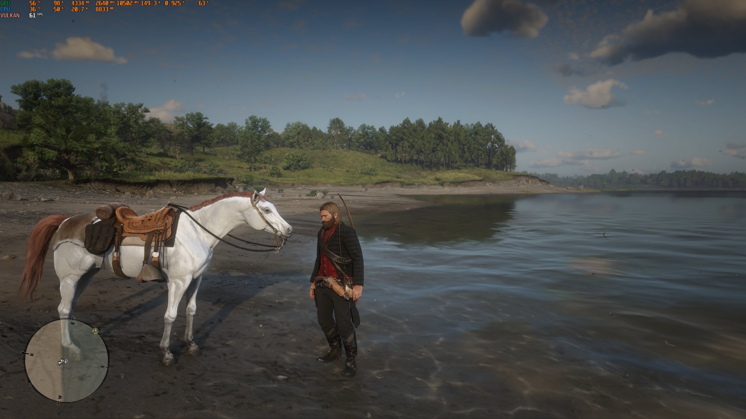

DLSS4 - Leistung - Kaum Unterschied in der Darstellung zu Qualität.

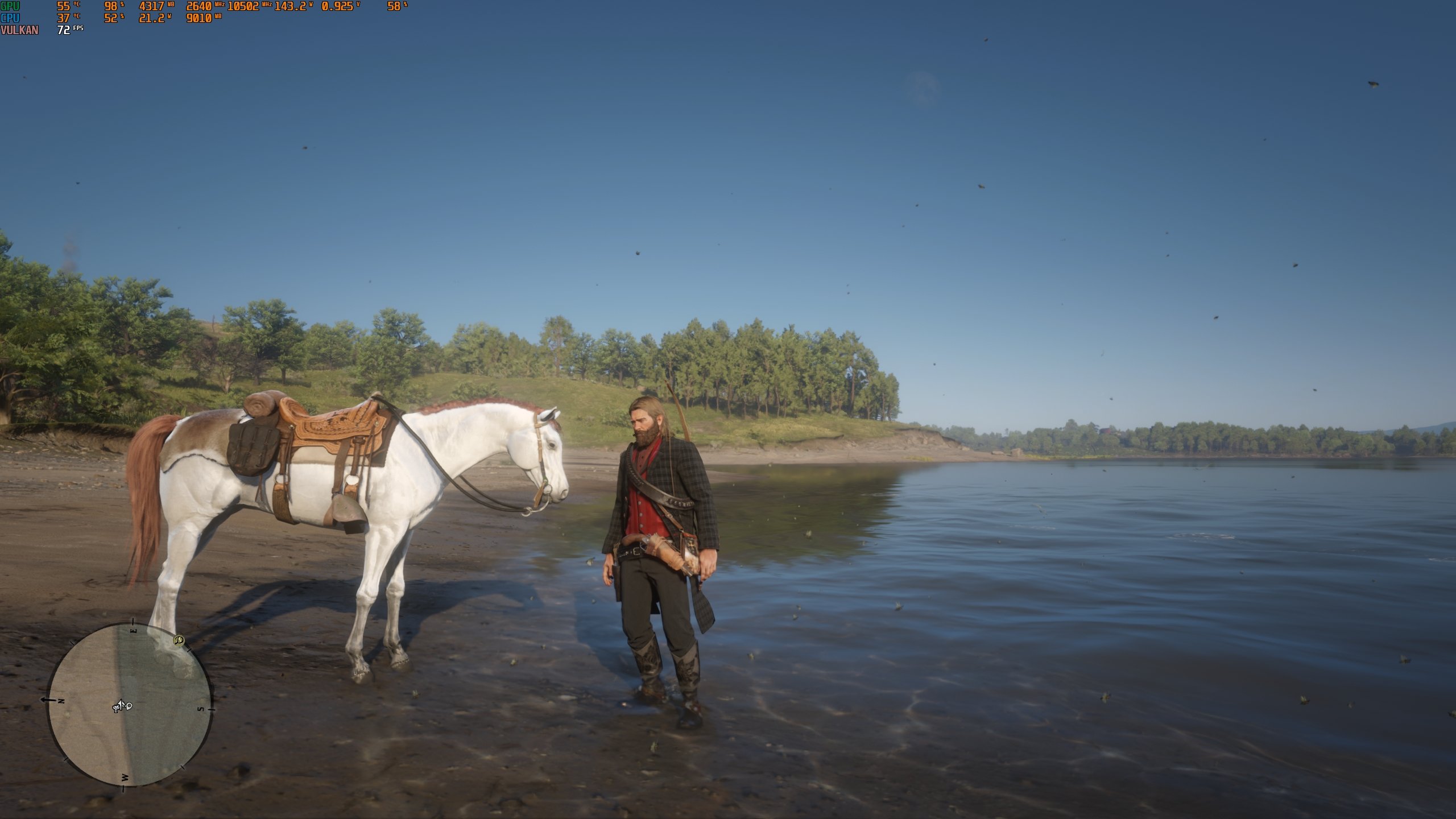

DLSS3 - Quality
DLSS4 - Quality - Ebenso extreme Verbesserungen Char- und Pferdetextur.
