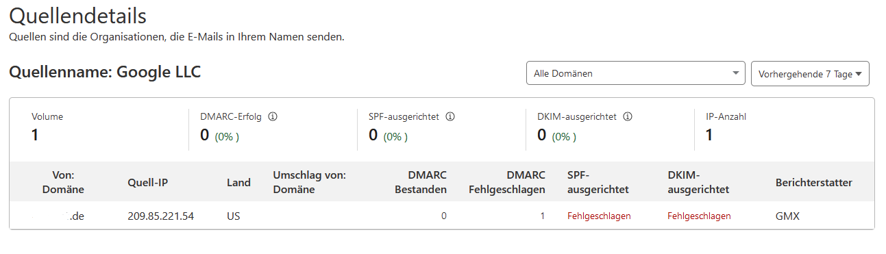

ich habe bei Cloudflare die E-Mail Sicherheit aktiviert "DMARC-Management", darauf hin habe ich eine E-Mail gesendet und gewartet was der Bericht sagt:
Unten finden Sie die 10 wichtigsten Quellen, die E-Mails in Ihrem Namen senden. Eine Quelle muss entweder mit SPF oder DKIM kompatibel sein, um einen DMARC-Pass zu erhalten:
DKIM habe ich nicht, das ist klar dass das fehlschlägt.
Aber für google habe ich extra den SPF Eintrag hinzugefügt:
Code:
"v=spf1 include:_spf.mx.cloudflare.net include:_spf.google.com ~all"
Weiß jemand warum "SPF-ausgerichtet" fehlschlägt ?
Ich sende über Googlemail meine Domain E-Mails (kostenlos, siehe anderes Thema von mir).
Die o.g. IP gehört zu "mail-wr1-f54.google.com".
Daher sollte meines Verständnisses nach "include:_spf.google.com" passen und entsprechend erfolgreich sein.

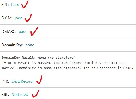

Update, habe mich nun bei SMTP2Go angemeldet, das ging problemlos über meine vorhandene (Weiterleitungs-) Domain E-Mail Adresse.
Anschließend musste ich 3x CNAME hinzufügen (kein spf Eintrag notwendig, das läuft über einen der CNAME Einträge).
Nun sende ich über den SMTP2Go Server und alles ist ok:
Mit
Code:
"v=DMARC1; p=reject; ...
klappt es nun auch.
natürlich auch kostenlos:
free accounts come with a monthly allowance of 1000 emails and a limit of 200 emails per day.
there is an hourly limit of 25 emails (the hourly limit is removed when you verify your sender domain).
Klingt merkwürdig für mich. Woher ist dieser Screenshot?
Die können nun auf jeden Fall all deine gesendeten E-Mails lesen. Ich würde mir als dauerhafte Lösung etwas anderes suchen, z.B. einen günstigen VPS.
Das ist wohl nur ein 0815 Test wie mxtoolbox. Da ist es zwar grün, wenn es passt. Löst aber das Weiterleitungsproblem nicht wirklich.
