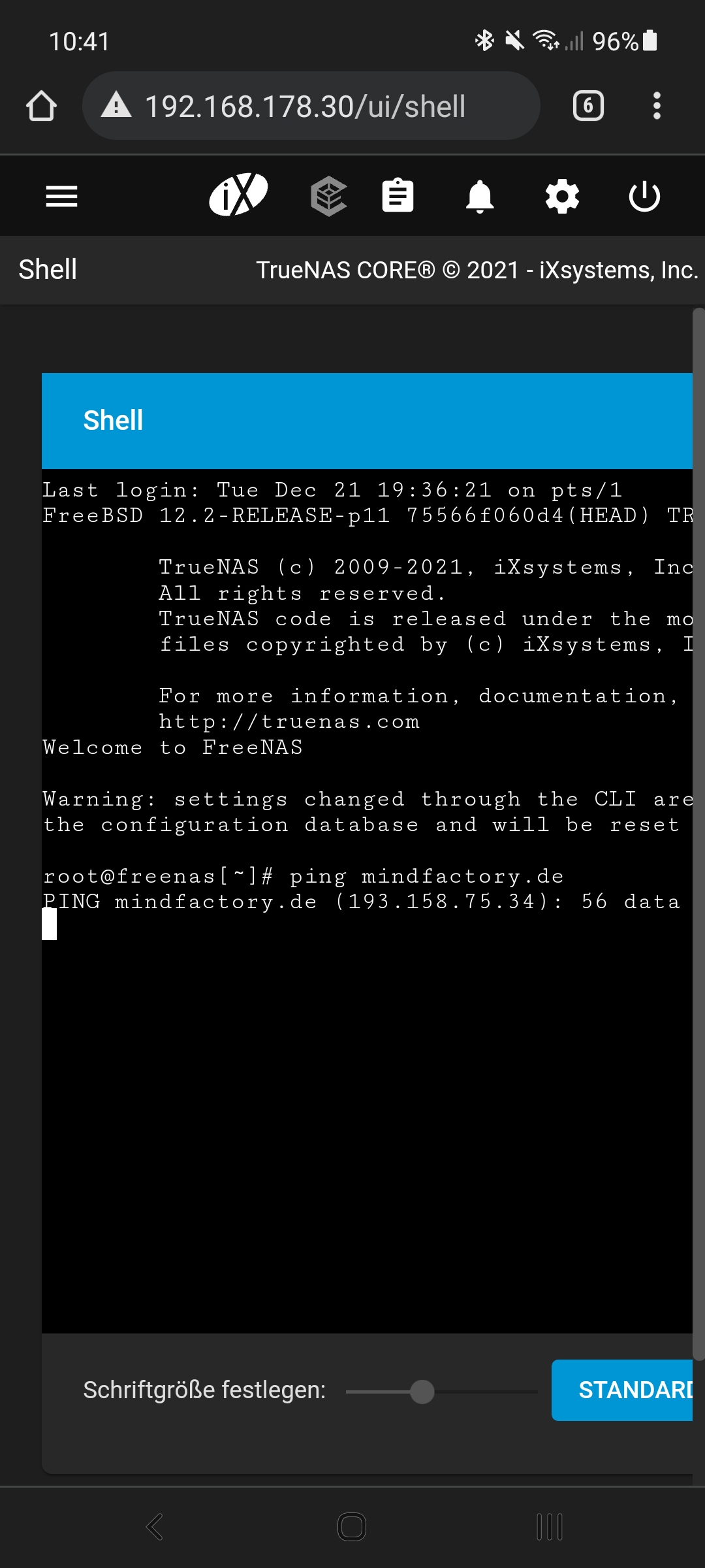

Hallo ich habe ein ganz komisches Problem.
Ich kann mit Truenas und shell nicht jede Homepage anpingen. Auf meinem PC geht das ohne Probleme.

Egal ob ich Truenas statisch oder DHCP konfiguriere. Beides macht die gleichen Probleme. Beispiel angehängt. Gleicher Befehl am PC funktioniert.
Wenn ich nun ping google.de eingebe funktioniert es auch. Aber eben nicht alle.

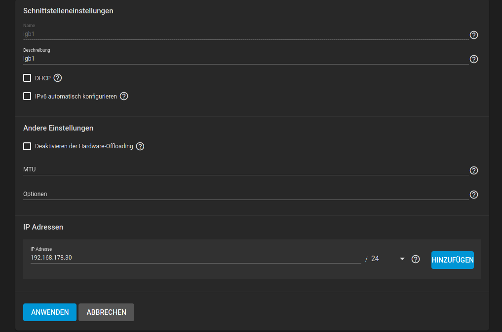

Wenn du im TrueNAS mal IPv6 deaktivierst? Klappt es dann?
Habe selbst TrueNAS im Einsatz, einen DualStack Anschluss und sowohl IPv4 als auch v6 aktiv. Keine DNS Probleme.

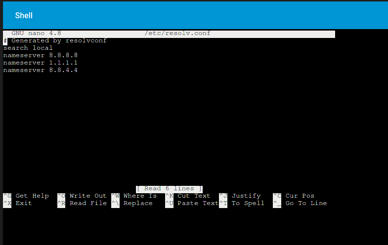

Du musst die kompletten TrueNAS Einstellungen zum Thema Netzwerk kontrollieren. DH Routen, DNS, Adressen. Erst wenn dein NAS keine Probleme hat, kannst du dich an Jails wagen.
Mit nslookup erstmal schauen wann DNS Lookups fehlschlagen.

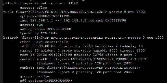

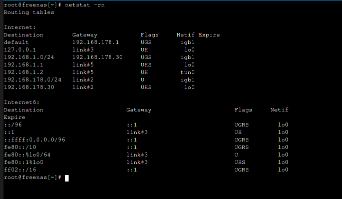

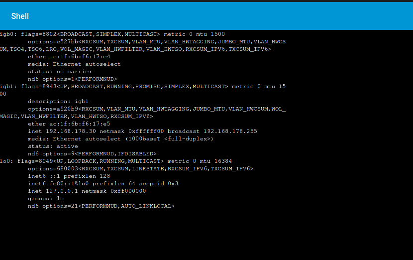

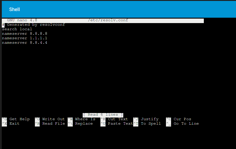

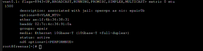

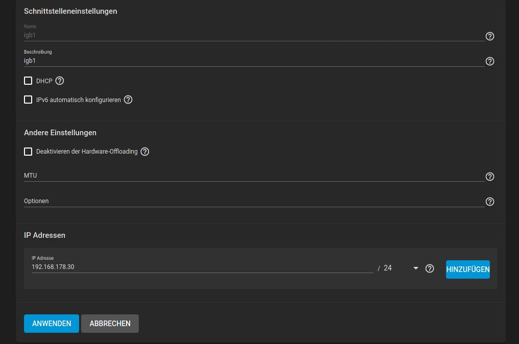

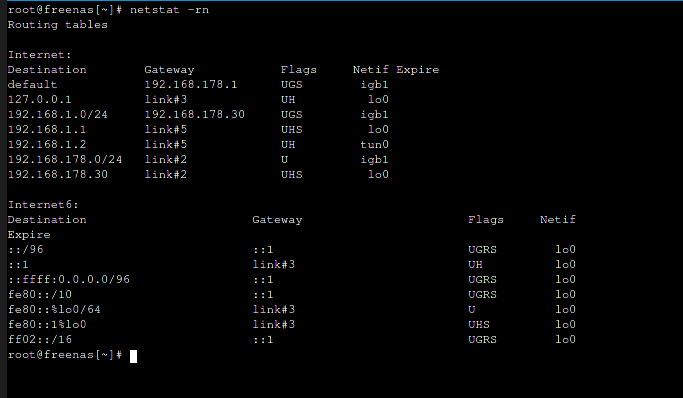

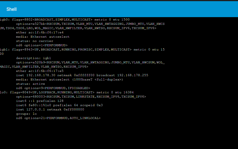

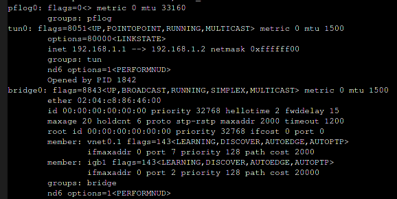

Zeig mal bitte deine IP config und die routing Tabelle. Da stimmt dann was grundlegendes nicht. Davor braucht man mit Jails garnicht weiter probieren.
danke euch schon mal, anbei die auszüge
Reine Textausgaben als Screenshots? Ernsthaft? Wozu? Lässt sich zudem nur schwer lesen.
Anyway. Soweit ichs überblicken kann, sehe ich zumindest schon mal nix grob fehlerhaftes.

Evtl. macht auch eine Firewall (bzw. Paketfilter) Probleme. Keine Ahnung, was da bei TrueNAS eingesetzt wird. Ich denke aber PF.
mit pf -d lässt die sich abschalten (einschalten geht dann wieder mit pf-e).
Zumindest ist ip6 noch/wieder aktiv.
Auch würde ich den Tunnel mal zum Testen abschalten. Je weniger Komplexität, desto besser.
ipv6 habe ich nicht aktiviert. siehe Bild

Salamimander schrieb:
Also ich sehe eine v6 Routingtabelle.
Allerdings ist die auf die lokale Loopback-Schnittstelle begrenzt. Die normale igb1-Schnittstelle hat keine IPv6-Adresse.
