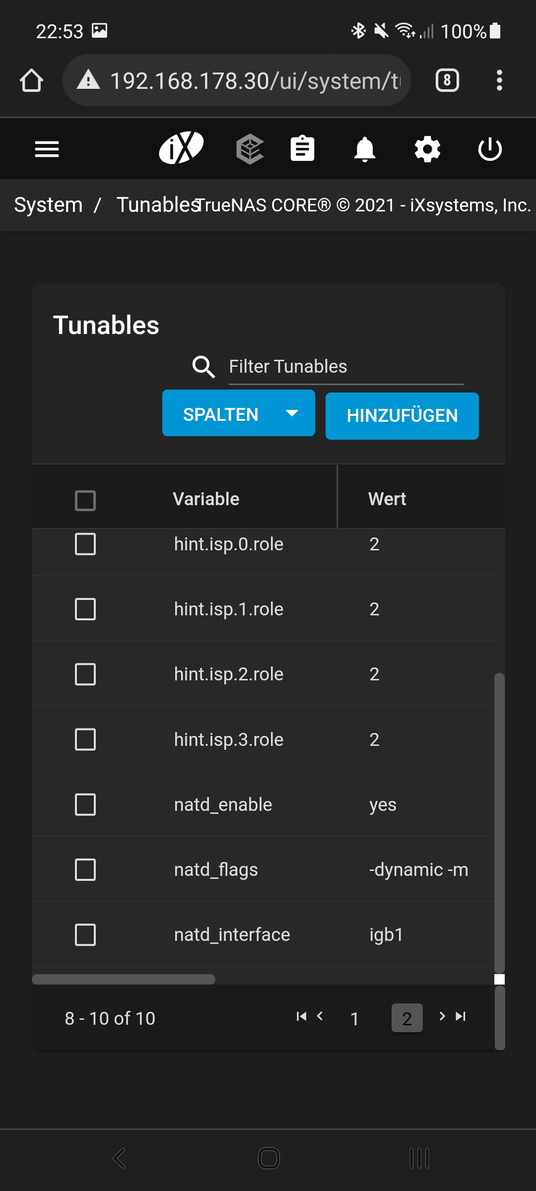

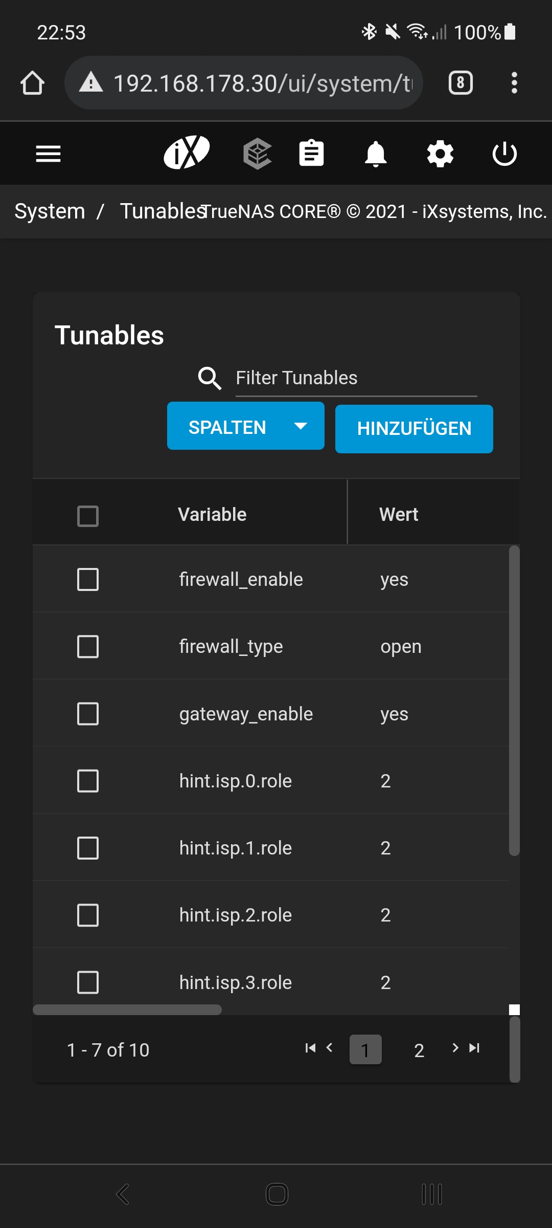

Also ich muss nochmal nachhaken. Kann es an einer der Einstellungen liegen? Ich habe diverse Einstellungen in Turnables aus einem Video für openVPN übernommen und habe die Firewall im verdacht

Die Einstellungen sehen ok aus.
Wichtig ist das gateway_enabley = yes
und bei firewall_type = open gibts auch praktisch keine Einschränkungen hinsichtlich des Paketfilters.
Wenn ich richtig verstanden hab, geht ein ping ja auch aus der VM heraus. Die grundsätzliche Netz-Funktionalität ist also anscheinend da.
