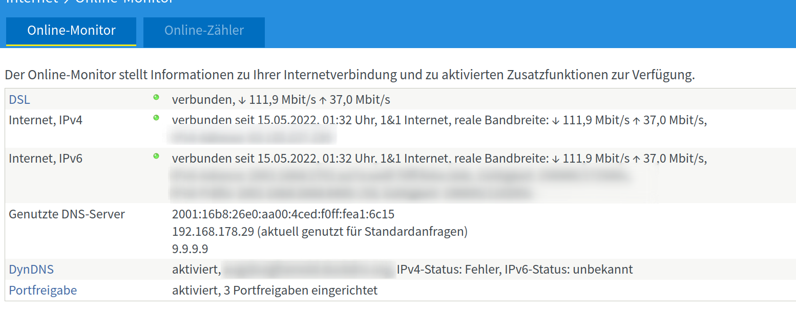

ich habe eine alte Fritzbox 7412 (1und1) mit 06.87 vom 03.12.2021 1:34.
Seit einigen Wochen habe ich das problem, dass meine DNS settings immerverloren gehen.
Die beiden DNS server (pihole und backup, weil ich verzweifelt bin) verschwinden dann einfach aus der "Online-Monitor" ansicht:
Abhilfe schaft dann SOFORT das umstellen des DNS auf automatisch und Rückstellen auf default.
Es gab seitdem kein Update. Am pihole kanns auch nicht liegen, denn er hat ja noch die alternative, die er niemals rauswerfen sollte...
Woran kann das liegen?

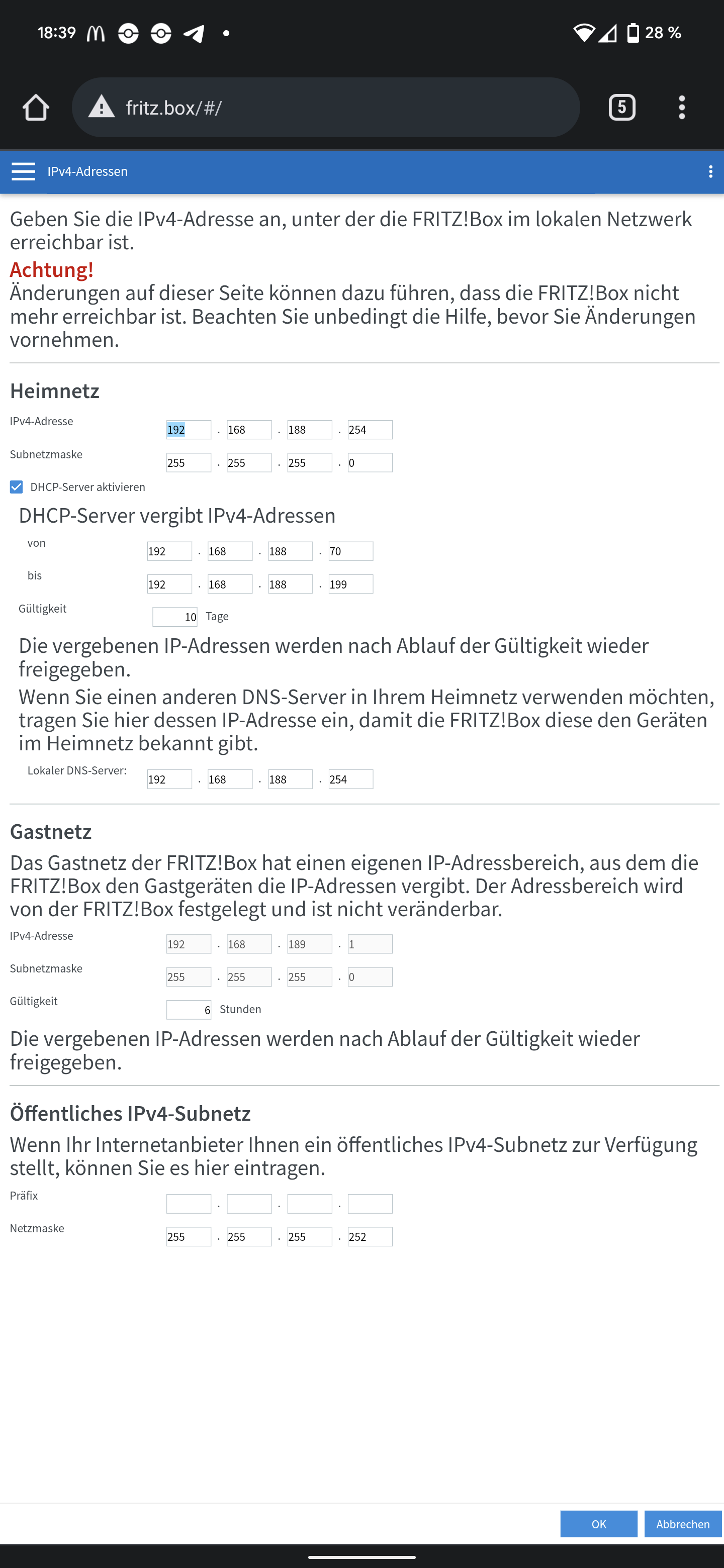

Es lässt sich viel einfacher lösen:
Geh in die IPv4 Einstellungen deiner Fritze. Also im Hauptmenü auf Heimnetz, dann Netzwerk, darin auf Netzwerkeinstellungen. Anschließend unten die weiteren Einstellung aufklappen. Dort findest du den Button IPv4 Einstellungen. In diesen Einstellungen findest du den DNS Server, den deine Fritzbox per DHCP verteilt. Hier trägst du die lokale IP des piHoles ein. Das sollte es gewesen sein. Siehe angehängten Screenshot
Damit behältst du auch die Hierarchie des DNS flows ein. Entsprechend kannst du die Provider Konfiguration auch belassen.

Aktuell ist die 9.9.9.9 verschwunden, der pihole aber noch da:

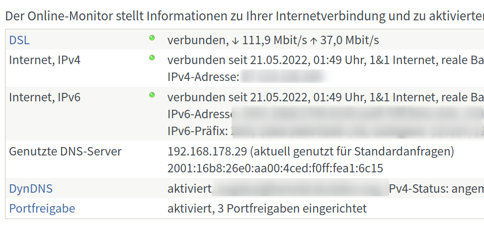

So, jetzt sind die IPs wieder rausgeflogen. Warum? Keine ahnung.
