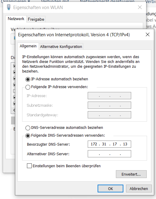

Frage die noch aufgekommen ist. Ich kann via GPMC.msc nicht auf die Gruppenrichtlinien zugreifen, wenn ich in den Adaptereinstellungen nicht die DNS der NAS eintrage. Dachte in die Adaptereinstellungen lokal am Client gehört sowas nicht hin?
Ja, geht auch.
Da die NAS die Domänenspezifischen Namen nur selbst kennt muss die als DNS verwendet werden. Wurde weiter oben ja auch schon geschrieben. Als DNS wenn man auf eine Domäne zugreifen will muss man am Client (PC oder Handy) immer den DNS der Domäne (eben hier die NAS) verwenden (normal durch den DHCP gesetzt).
Also ich hab die IP der NAS in die Adaptereinstellung eingetragen 172.31.17.13.

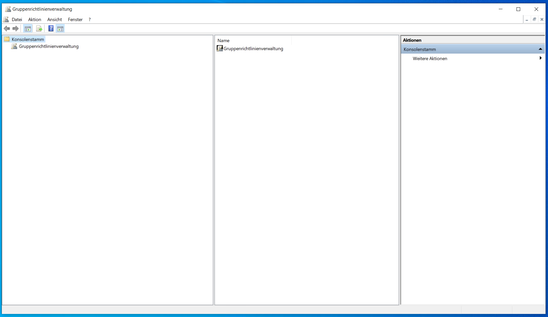

Trotzdem kann ich über GPMC.msc die Gruppenrichtlinien nicht aufrufen. Laut Synology sind auch alle DNS einträge korrekt und verweisen auf die Synology NAS.
Gibt es eine Möglichkeit den Eintrag in den Adaptereinstellungen wegzulassen? Ich hatte nämlich das Problem, dass wenn ich in einem anderen Wlan eingeloggt war, dann musste ich die DNS einträge wieder entfernen da ich sonst kein Internet hatte (macht ja auch sinn, da am Ort B die DNS garnicht bekannt ist).

Ähm, du solltest an der Fritzbox die DHCP spielt eintragen, dass du lokal bei dir die NAS als DNS Server automatisch bekommst, nicht manuell eintragen!
Hier ein Beispiel aus meiner Box, anstelle 8.8.8.8 eben deine NAS IP. Dann gehts überall:
Ok, dass habe ich vorhin glatt übersehen.
Ich lasse es erstmal noch Lokal auf meiner Maschine eingestellt, sodass ich meine zwei anderen Rechner noch mit Internet nutzen kann.
Erklärt aber trotzdem nicht, warum ich die Gruppenrichtlinien nicht mehr sehe :-/

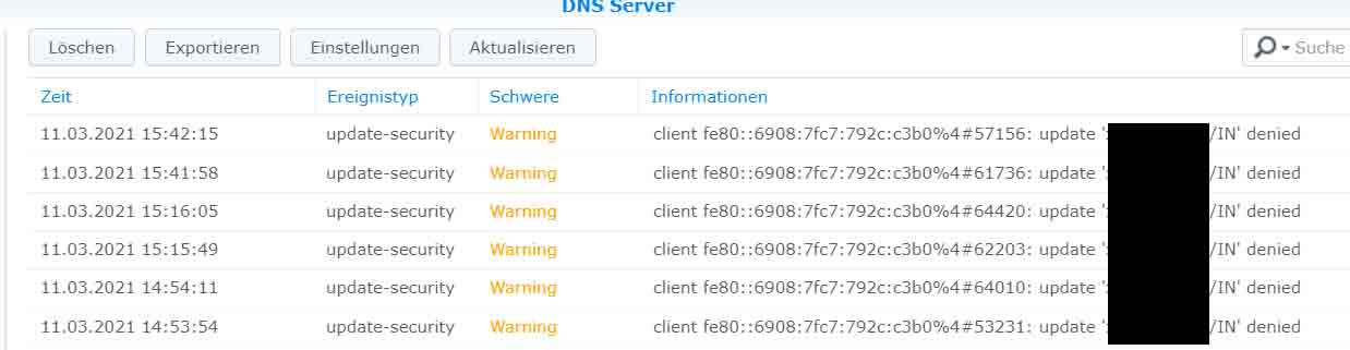

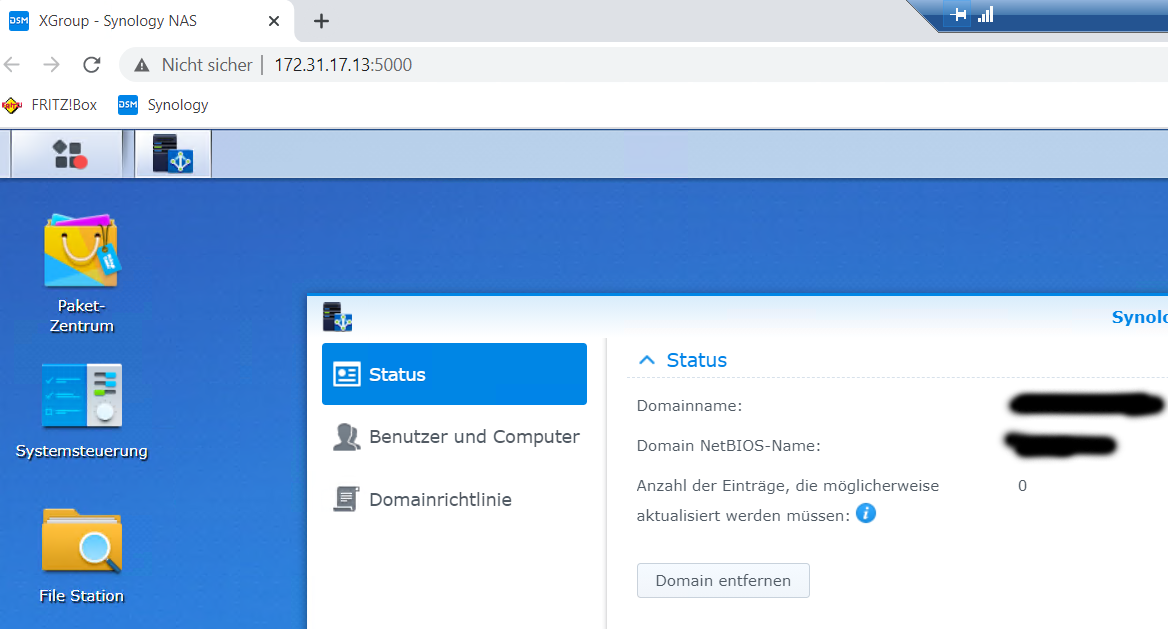

EDIT: irgendwo ist noch der Wurm drin. Die NAS lässt mich nicht rein...

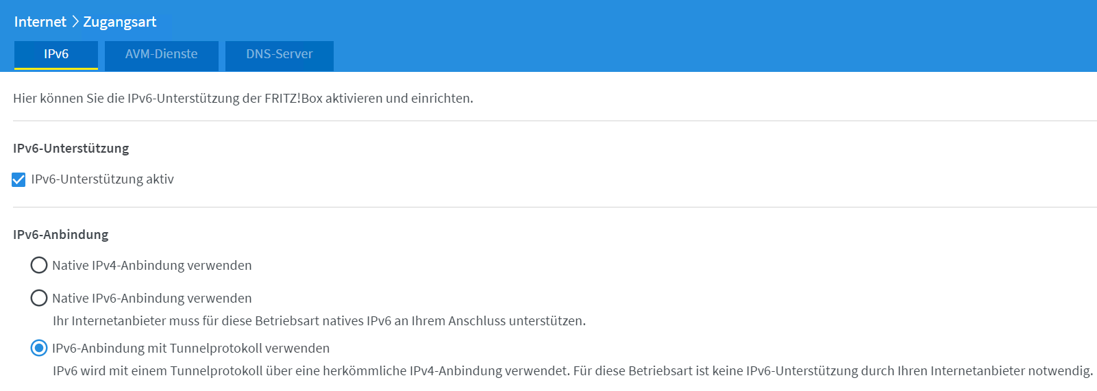

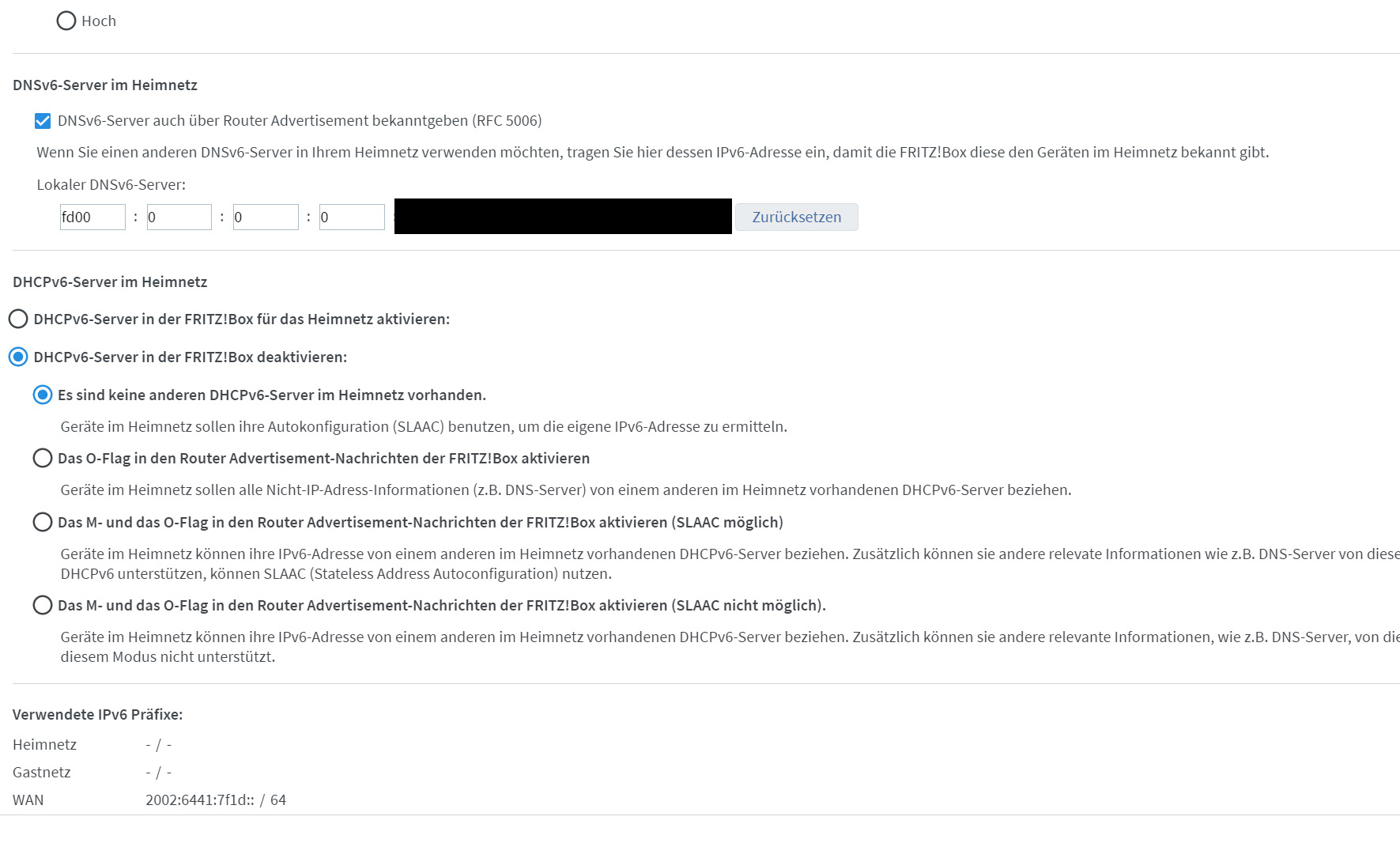

Er sieht dich mit deiner IPv6-LinkLocal Adresse, das ist soweit in Ordnung. Hast du IPv6 an der Fritzbox deaktiviert? Sonst kriegst du von der einen IPv6-DNS der immer vor dem IPv4 benutzt wird und ja wieder nicht deine NAS wäre?

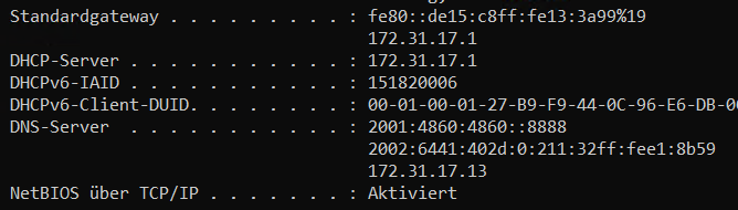

Mach am PC mal einen "ipconfig -all" und zeige da den Inhalt bei DNS (natürlich mit der Einstellung: DHCP beziehen).
Findest du in der Fritzbox unter "IPv6 Adressen" ganz unten und muss so aussehen:
IPV6 ist standardmäßig aktiviert. Sind auch Standardwerte, hab die bisher nicht geändert.
Wäre es schlauer IPV6 zu deaktivieren?
EDIT:
ok hab ich genauso konfiguriert wie auf deinem Bild. War etwas versteckt die Einstellung :-)
wenn ich ipconfig -all ausführe dann erhalte ich
DHCP-Server . . . . . . . . . . . : 172.31.17.1 -> ist die Fritzbox
DNS-Server . . . . . . . . . . . : 2001:4860:4860::8888
2002:6441:402d:0:211:32ff:fee1:8b59
172.31.17.13 -> ist die NAS
