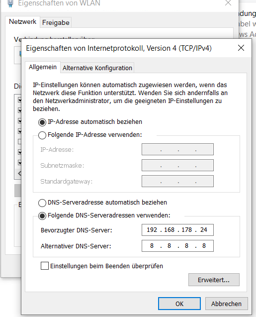

Mal ne Frage zur korrekten Konfiguration einer Synology und mit einer AD Domäne.
Auf die Synology wird via OpenVPN zugegriffen. Öffentliche und Statische IP usw. ist alles vorhanden und soweit eingerichtet. Der Zugriff funktioniert ohne weitere Probleme.
Damit alles funktioniert und alle Einstellungen bspw. auch über Gruppenrichtlinien verteilt werden können, ist es da notwendig in den Adaptereinstellungen (Lan oder Wlan je nachdem) im Bereich DNS die IP der Synology zu hinterlegen? Ich habe nämlich das Gefühl, dass via GPUPDATE /FORCE nicht immer alle Einstellungen korrekt auf die Client Computer übernommen werden.

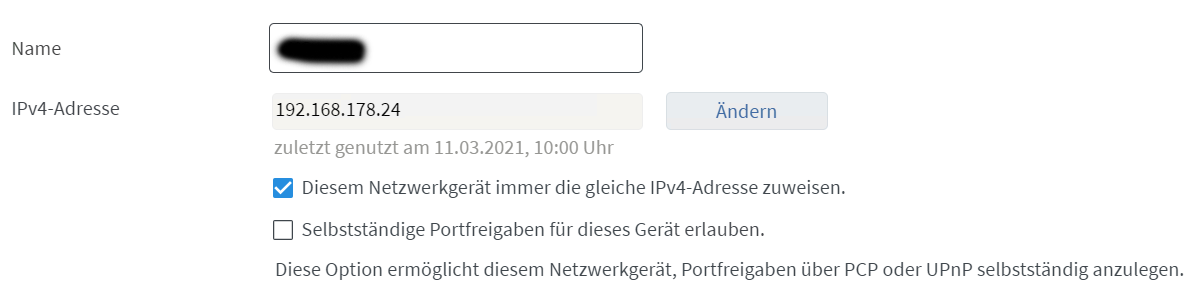

In solchen Umgebungen hat es sich als hilfreich herausgestellt dem Nas eine feste IP-Adresse zu geben.
Reaktionen: kamanu
Sollte das Gerät eigentlich bekommen, die Einstellung in der FritzBox ist auf jedenfall gesetzt.
Das NAS sollte grundsätzlich eine feste IP haben, das ist ja ein Server.
Wenn das NAS auch DHCP spiele und DNS, dann reicht es am PC aus alles auf automatisch unter Windows einzustellen.
Die Werte wie IP-des-Clients, DNS und Gateway werden dann vom DHCP-Server an die Clients weitergegeben.
Gib dem NAS einfach eine feste IP.
Wer spielt nun DHCP bei Dir? Fritzbox oder das NAS?
Wenn es die FB ist, dann sollte das NAS eine IP haben außerhalb der DHCP-Range.

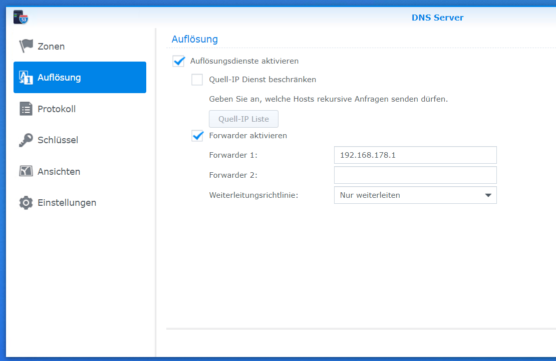

Nur zur Klärung: Ist das Synology NAS Domänen-Controller & DNS-Server?
Was DNS-Einstellungen angeht: In Domänen-Umgebungen bekommen Clients niemals einen DNS-Server eingetragen, der die "Domäne nicht kennt". Auch nicht an zweiter oder dritter Stelle.
Das höchste der Gefühle ist ein DNS-Server, der per Bedingter Weiterleitung/Conditional Forwarder an DNS-Server der eigentlichen Domäne weiterleitet.
Aber kein PC/Client bekommt einen externen DNS-Server eingetragen. Externe DNS-Server werden erst beim DNS-Forwarder eingetragen den ein AD-Domänen-Server benutzt UND ZWAR NUR BEIM FORWARDER!!!!!
ok also alles raus aus den Adaptereinstellungen

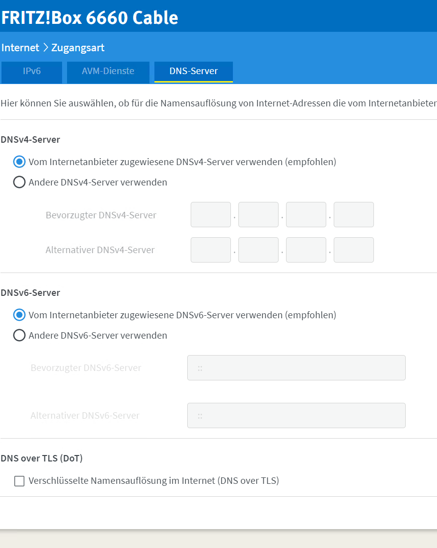

Das sind die Standardeinstellungen die die Synology setzt. Ich hab vorerst daran nichts geändert. So wie ich das deute leitet die Synology die Anfragen auf die FritzBox weiter? Zumindest steht dort ja die IP des Forwarders drin.

Grundsätzlich würde ich es so konfigurieren:
Netzwerk ausserhalb der bekannten, üblichen IP-Bereiche, also z.B. 192.168.42.0/24
DC = statische IP, DHCP Server (verteilt IP,DNS=DC/NAS,GW=FB), DNS-Server mit Weiterleitung auf die FB
FB = Gateway und DNS (nur für den DC!)
Clients = DHCP, keine statische IP
