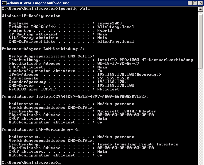

OK, das mit dem DHCP-Server habe ich nicht eingerichtet. DHCP läuft noch über die FritzBox.
Hier mal nen Sceenshot von ipconfig /all
na dein client fehlt aber noch um einen potentiellen fehler ausmachen zu können
