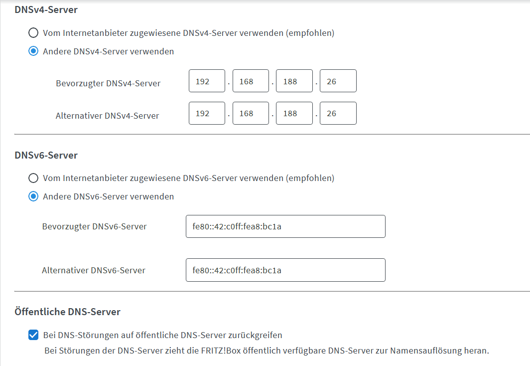

Hallo zusammen!
Ich habe, um keine Probleme im Falle eines Ausfalls zu haben, meine Fritzbox so konfiguriert, dass DNS Anfragen meiner Netzwerkgeräte erst bei ihr landen und dann beim Adguard Home Docker auf meinem Unraid Server, im Fall der Fälle die Fritzbox aber andere DNS-Resolver verwendet falls mir Adguard Home wegbricht:

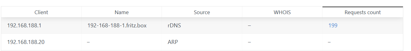

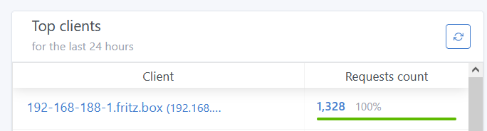

Mit dieser Konfiguration sehe ich in Adguard Home jedoch (verständlicherweise) nur die Fritzbox und nicht meinen Laptop, das Handy meiner Freundin, etc.:

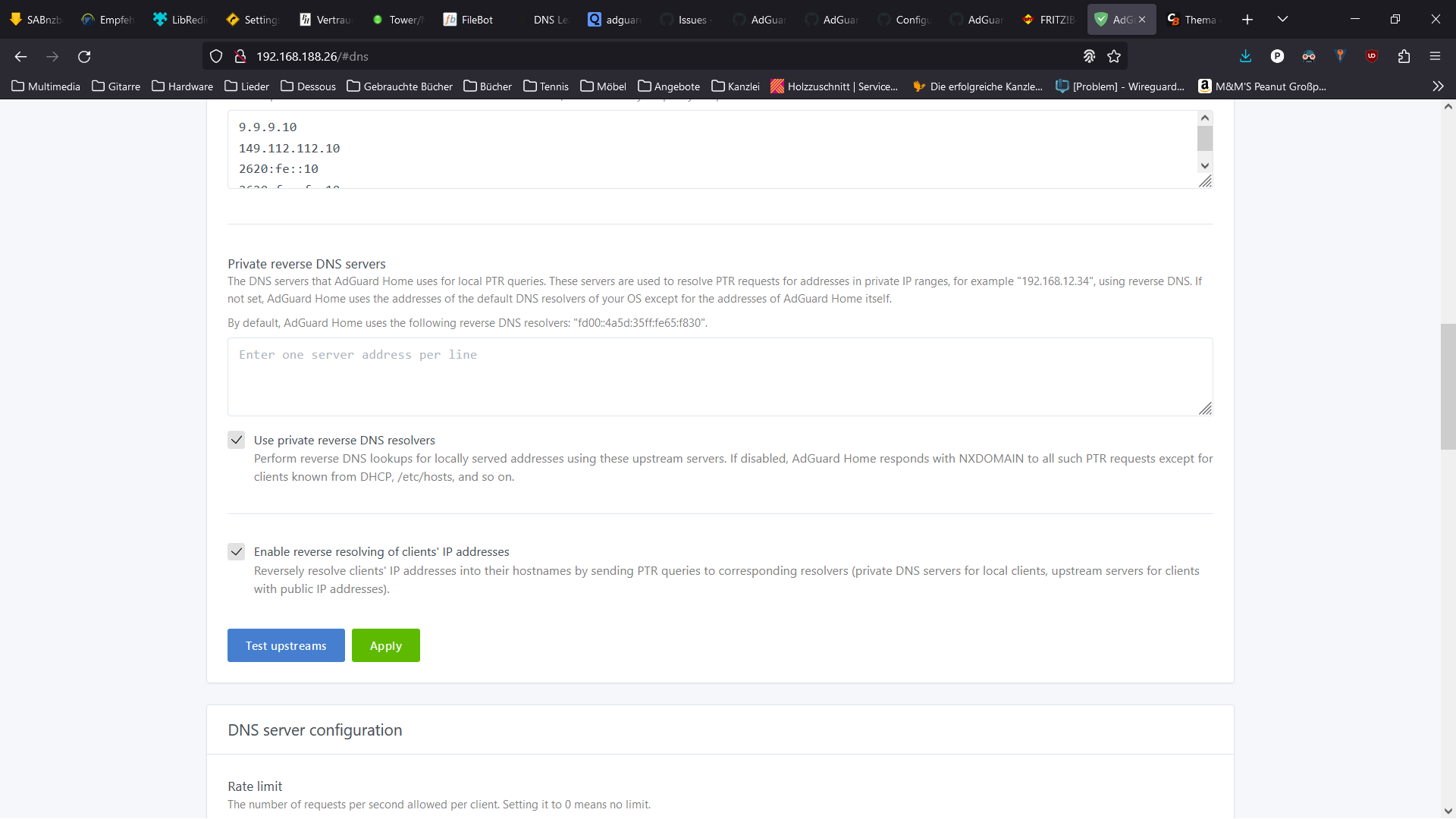

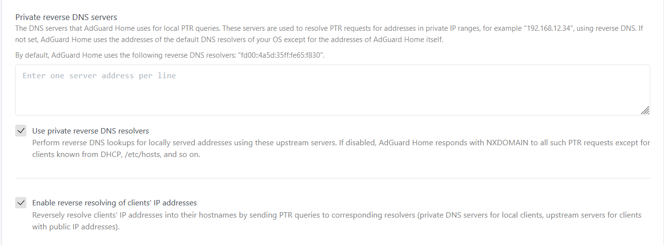

Ich habe nun versucht herauszufinden, ob man dieses Problem irgenwie lösen kann, und bin auf die "Reverse DNS Funktion" gestoßen:
Die hier genannte IPv6-Adresse stimmt mit der ULA der Fritzbox überein. Leider erscheinen trotzdem keinerlei Clients in Adguard Home.
Soweit ich die Ausgabe des dig-Befehls verstehe, werden aber die relevanten Informationen hinsichtlich einzelner Clients bekanntgegeben:

Die Wiki-Seite für Reverse-DNS verstehe ich leider nicht.
Kann mir hier jemand weiterhelfen? :)

Du musst in der Fritzbox die URL des AGH per DHCP (unter dem Punkt Netzwerk) an die Clients verteilen.
Dann siehst du auch die einzelnen Geräte.

Ich verstehe nicht, wie die Funktion dir da helfen soll. Die Anfragen kommen nach wie vor nur von der Fritzbox. Was anderes kann AGH da also nicht auflösen.
Wie schon Paxter schrieb, wenn du willst, dass AGH die einzelnen Clients erkennt, musst du die AGH Adresse als DNS Server verteilen.

Das ist der Standard-Weg soweit ich weiß. Da man aber keinen Ersatz-DNS-Server eintragen kann, habe ich dann wieder das Problem, dass im Fall der Fälle die DNS-Auflösung fehlschägt.

Bei "Private reverse Servers" in Adguard mal folgendes eintragen:
192.168.188.1
[/188.168.192.in-addr.arpa/]192.168.188.1
Habe ich gemacht, aber es tauchen weiterhin nur Anfragen der Fritzbox auf. Mein Laptop wird bei den Runtime-Clients zwar erkannt (über ARP, was auch immer das ist), aber die Anfragen werden ihm nicht zugeordnet:

Ich war auf diesen Reddit-Kommentar gestoßen und nahm an, dass das ganze so wie hier beschrieben funktionieren könne:
Nö, tut es nicht, wird auch im Beitrag so geschrieben. Reverse-DNS ermöglicht dir IP Adressen in Namen aufzulösen, nicht mehr und auch nicht weniger. In deinem Fall fragen die Clients die FB ab und die FB fragt dein AGH, da gibt es kein "im Auftrag von".
Die "Lösung" aus deinem Link beschreibt wie man AdGuard Home als primären DNS Server konfiguriert, der dann die Anfragen an die FB weitergibt.
