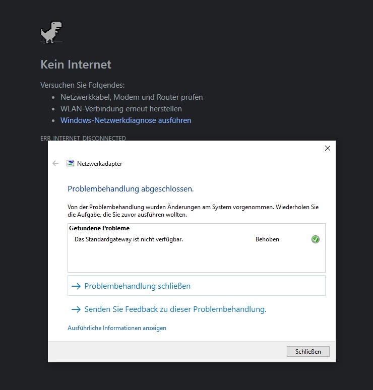

ich habe sehr sporadisch, alle paar Tage das Problem, dass mein LAN am Desktop PC nicht mehr funktioniert.
Lösen kann ich es binnen einer Minute über die Problembehandlung.
Dann kommt immer die Meldung, dass der Standardgateway nicht verfügbar gewesen ist.

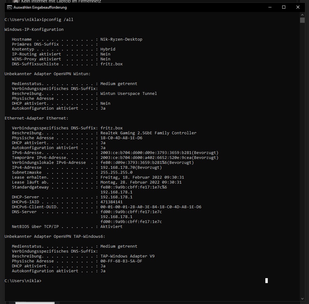

Ein VPN ist nicht aktiv. Wenn ich "ipconfig /all" nutze, wird ein VPN erkannt. Das ist aber mein Zugang zum Uni Netz. Es gibt kein Autostart oder Autoverbindung. Den nutze ich nur selten. Das Problem trat aber auch vorher auf.
Es ist auf jeden Fall schon von Anfang an da. Der PC ist von mir neu zusammengebaut. Das Windows habe ich ein zweites Mal neu gemacht und dann laufen lassen, bislang keinerlei Probleme aufgetaucht, bis auf diese sporadischen Disconnects.
Anbei noch einmal das Ergebnis von "ipconfig /all"
Jemand noch eine Idee?
Gateway ist Deine FB.
ich würde nebenbei einen Dauerping auf die FB (also 192.168.178.1) absetzen und wenn die Fehlermeldung kommt muss ja die Adresse nicht erreichbar sein.
