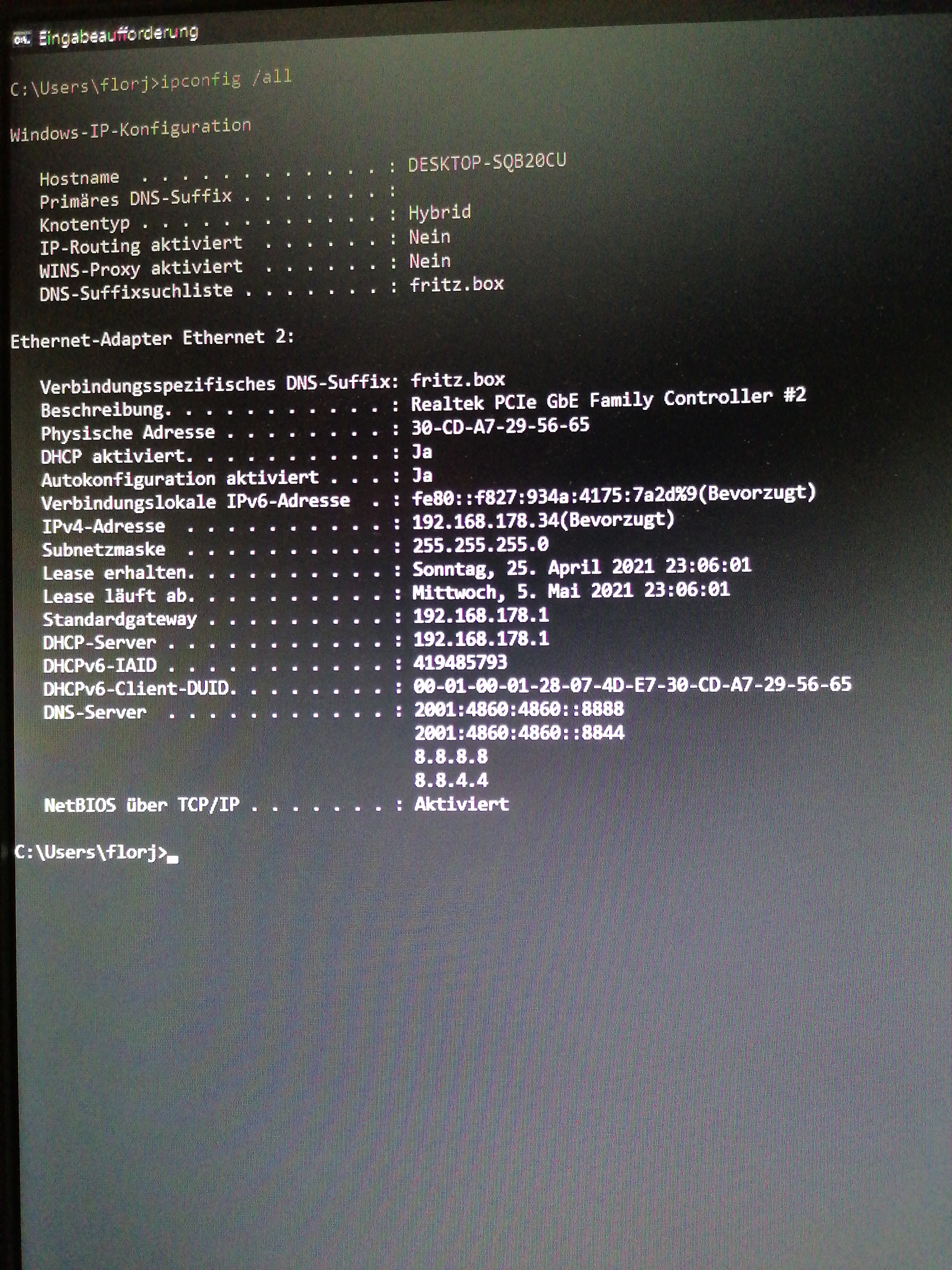

ruf mal die cmd auf und poste das Ergebnis von
ipconfig /allNilson schrieb:ruf mal die cmd auf und poste das Ergebnis vonipconfig /all

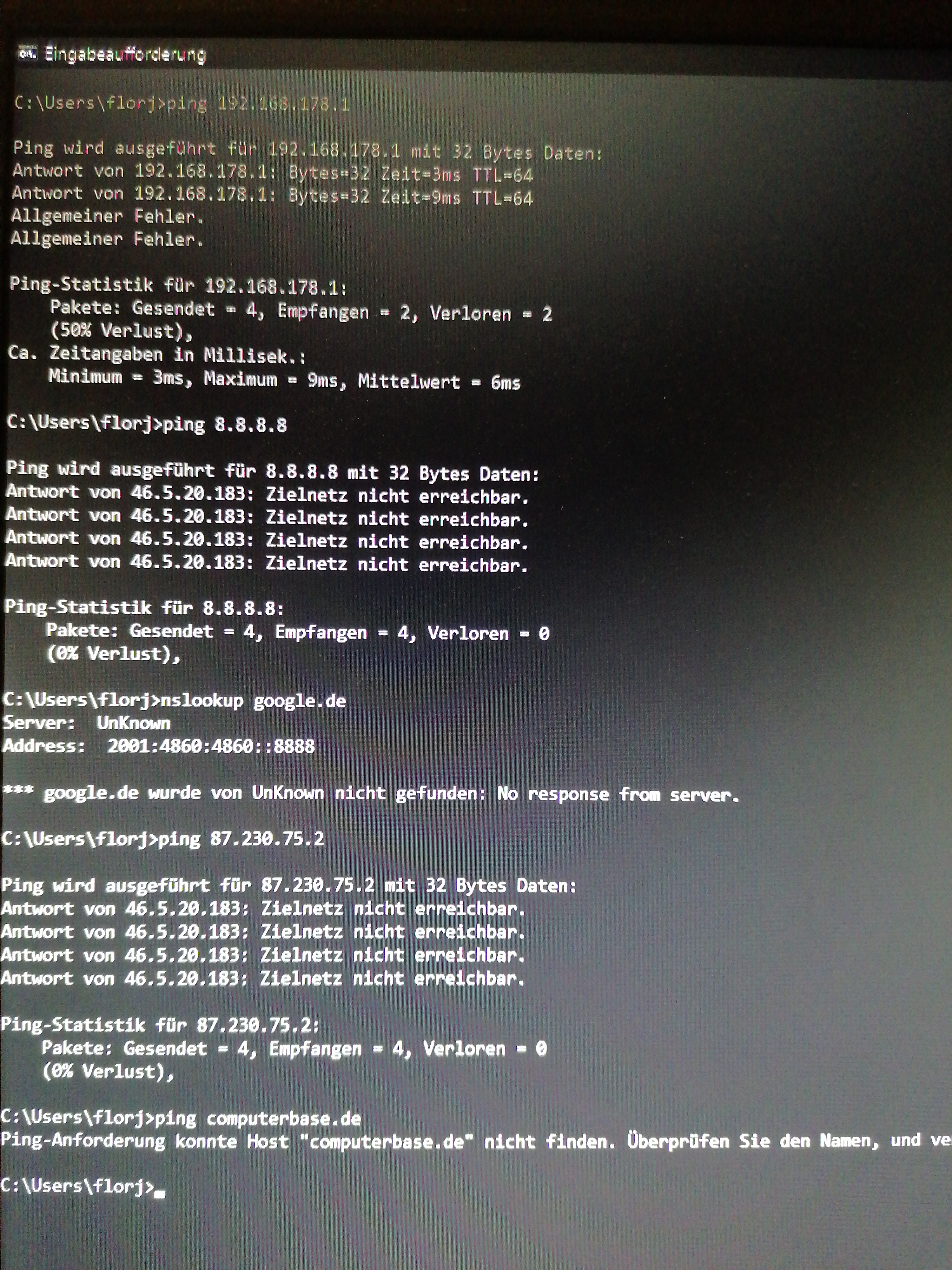

Ok, du hast die beiden google DNS-Server eingetragen.
Was ist das Ergebnis von:
ping 192.168.178.1ping 8.8.8.8nslookup google.deping 87.230.75.2ping computerbase.dedas habe ich versucht, aber hat leider nichts bewirktTamron schrieb:trage einfach mal manuell einen DNS Server in deinen IP Einstellungen ein

was genau muss ich da machen?Nilson schrieb:Was ist das Ergebnis von:
ping 192.168.178.1
ping 8.8.8.8
nslookup google.de
ping 87.230.75.2
Nilson
Grand Admiral
- Dez. 2008
- 26.558
Das jeweils in die cmd eingeben

Der DNS ist komplett falsch.
sollte auf 192.168.178.1 stehen
CMD als Administator ausführen:
ipconfig /release
ipconfig /renew
ipconfig /flushdns
netsh winsock reset
netsh int ip reset all
netsh winhttp reset proxy
ipconfig /release
ipconfig /renew
ipconfig /flushdns
netsh winsock reset
Nilson schrieb:Das jeweils in die cmd eingeben
Die ersten beiden DNS-Einträge müssen weg

lass mal
ping -t 192.168.178.1 für ein paar Minuten laufen. Nach dem Screenshot zu urteilen hast du ein Verbindungsproblem zur Fritzbox. anderes Kabel zum testen da?Deaktiviere mal IPv6 an der Netzwerkkarte.

Nö - Der Eintrag ist richtig. Warum sollte er falsch sein....T-Ghost schrieb:Der DNS ist komplett falsch.

mit einem anderem Kabel verändert sich nichts. wenn ich den Befehl ausführe, ändert sich Zeit, im Bereich von 3ms-8msNilson schrieb:lass malping -t 192.168.178.1für ein paar Minuten laufen
