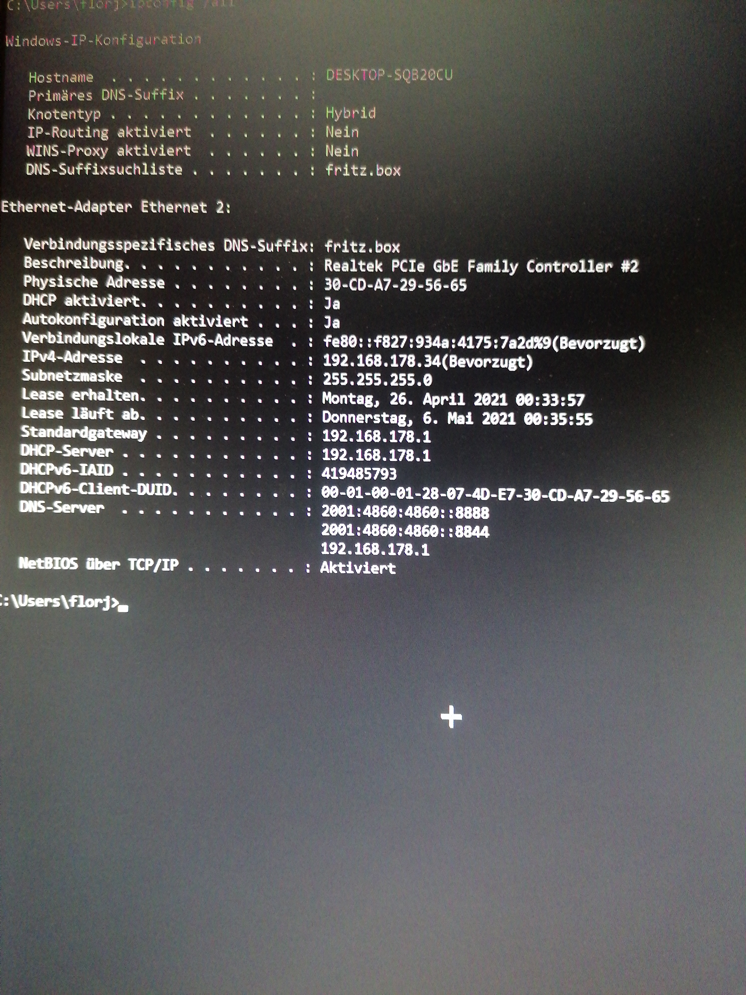

Poste nochmal ein Screenshot von:
ipconfig /all
ipconfig /all
T-Ghost schrieb:Poste nochmal ein Screenshot von:
ipconfig /all
Sieht schon besser aus
aber IPv6 hast du nicht deaktiviert.

Und jetzt nochmal Ping 8.8.8.8
Mfg.
Mfg.
achso ich hatte es wieder aktiviert. Jetzt hab ichs wieder deaktiviert. Jetzt steht wieder da, dass ich nicht verbunden bin und ich werd im Browser auf die fritzbox-seite weitergeleitet, wo steht, das der internetzugang meines gerätes gesperrt ist.T-Ghost schrieb:aber IPv6 hast du nicht deaktiviert.

Maßgeblich ist ja hier der in #15 gezeigte Screenshot - das Ping zum Router wird doch schon nicht richtig ausgeführt, somit kann auch alles Nachfolgende nicht mehr erfolgreich sein.
Wurde schonmal (wie bereits auch in #8 angeregt!) probiert, den Netzwerkadapter (bzw. dessen Treiber) neu zu installieren bzw. auch zuerst zu deinstallieren und dann den Rechner neu zu starten?
Dann sollte die Win-eigene Installationsroutine automatisch versuchen für das neu gefundene Gerät den Treiber neu zu installieren.
Ansonsten bitte mal im Geräte-Manager den ausgeklappten Zweig Netzwerkadapter zeigen.
