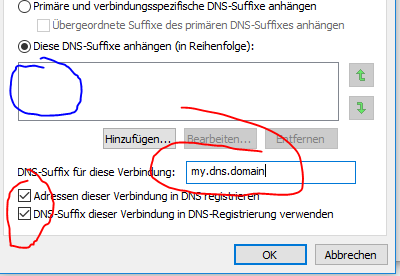

ich bin auf der Suche nach einem Befehl, wie ich den "DNS-Suffix für diese Verbindung" in den TCP-IP-Einstellungen ändern kann und die Registrierung im DNS dieses Suffixes aktiviere.
Klar kann man denken, dass das alles bei Google leicht auffindbar wäre, aber das ist so nicht, da sich dort die Einstellungen, die ich gefunden habe auf "Dieses DNS-Suffixe anhängen" beziehen - oder Windows 2003/XP.
Der Import des Registry-Key ist nicht zielführend, da die Interfaces IDs abweichend sind.
Ich habe hier Windows 10 x64 1803.
Um es per Bild zu verdeutlichen. Das rot markierte soll eingestellt werden und das blau markierte nicht:

Per PowerShell geht das (PowerShell als Admin starten):
Code:
Get-NetAdapter -Name 'Ethernet' | Set-DnsClient -ConnectionSpecificSuffix contoso.com -RegisterThisConnectionsAddress:$true -UseSuffixWhenRegistering:$true -Verbose
Wobe Ethernet der Name der Verbindung ist.
Reaktionen: conf_t
Perfekt! Das war's.
