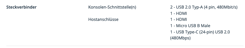

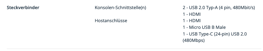

Von dem wie es aussieht ja, war mir auch nicht bekannt, dass es sowas gibt!
Ethernet und Strom fehlen aber noch. Ethernet könnte man aber ggf. via USB Adapter nachrüsten und an einen freien USB Port vom Monitor hängen.
Weiterhin ist der USB-C Port nur USB 2.
Das würde sich vermutlich mit der Auflösung des Monitors beißen wenn das MacBook daran angeschlossen wird.
Da hätte man dann aber das Problem, dass man auf beiden Geräten die gleiche MAC Adresse hätte, oder?
Oder würdest du den USB Adapter am PC einfach deaktivieren? (wenn sich das so lösen läßt).
Weiterhin ist der USB-C Port nur USB 2.Anhang anzeigen 1270266Das würde sich vermutlich mit der Auflösung des Monitors beißen wenn das MacBook daran angeschlossen wird.
Guter Hinweis, danke! Der Live Chat vom StarTech Support hat sehr schnell folgendes geantwortet:
Thank you for contacting StarTech.com. The USB-C port can support 4K at up to 60Hz. It only supports USB 2.0 for the data portion but video is different.
Sollte also passen.
