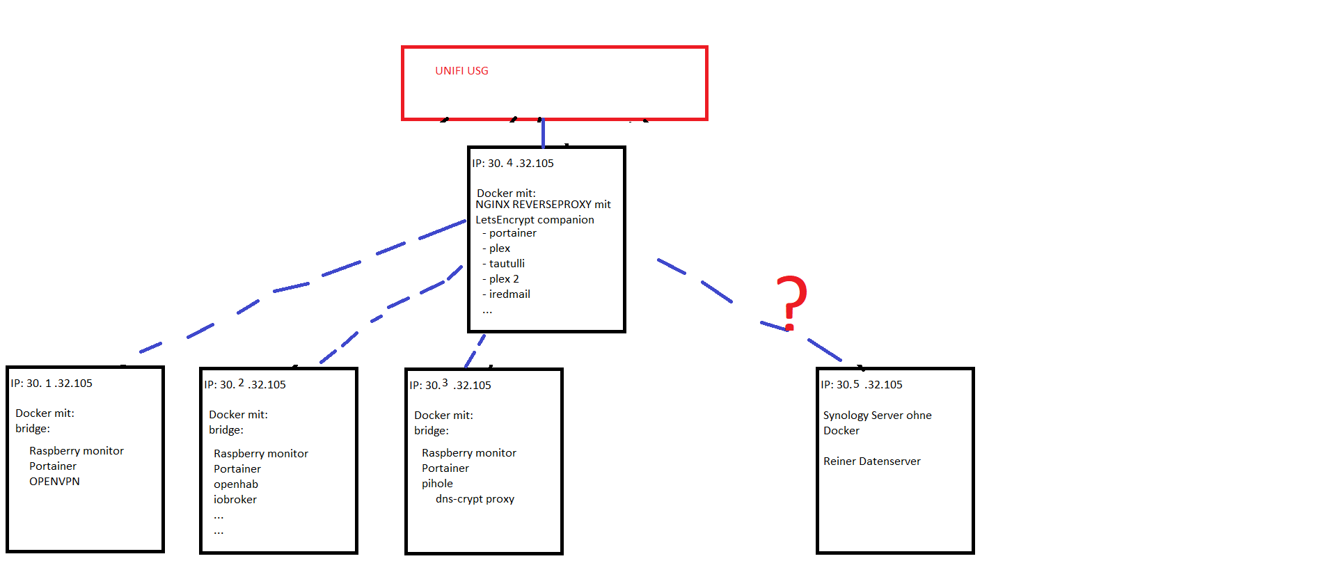

Nun noch in Farbe. Beim Roten Fragezeichen bin ich mir nicht sicher ob sowas möglich ist da auf dem synology Server kein Docker läuft oder vorgesehen ist.
Nun zu den Bildern.
IST zustand:
SOLL- Zustand (auf NGINX bezogen):
Sind das Fantasie-IPs oder was sollen die uns sagen?
Ja ist völlig aus der Luft gegriffen :)
